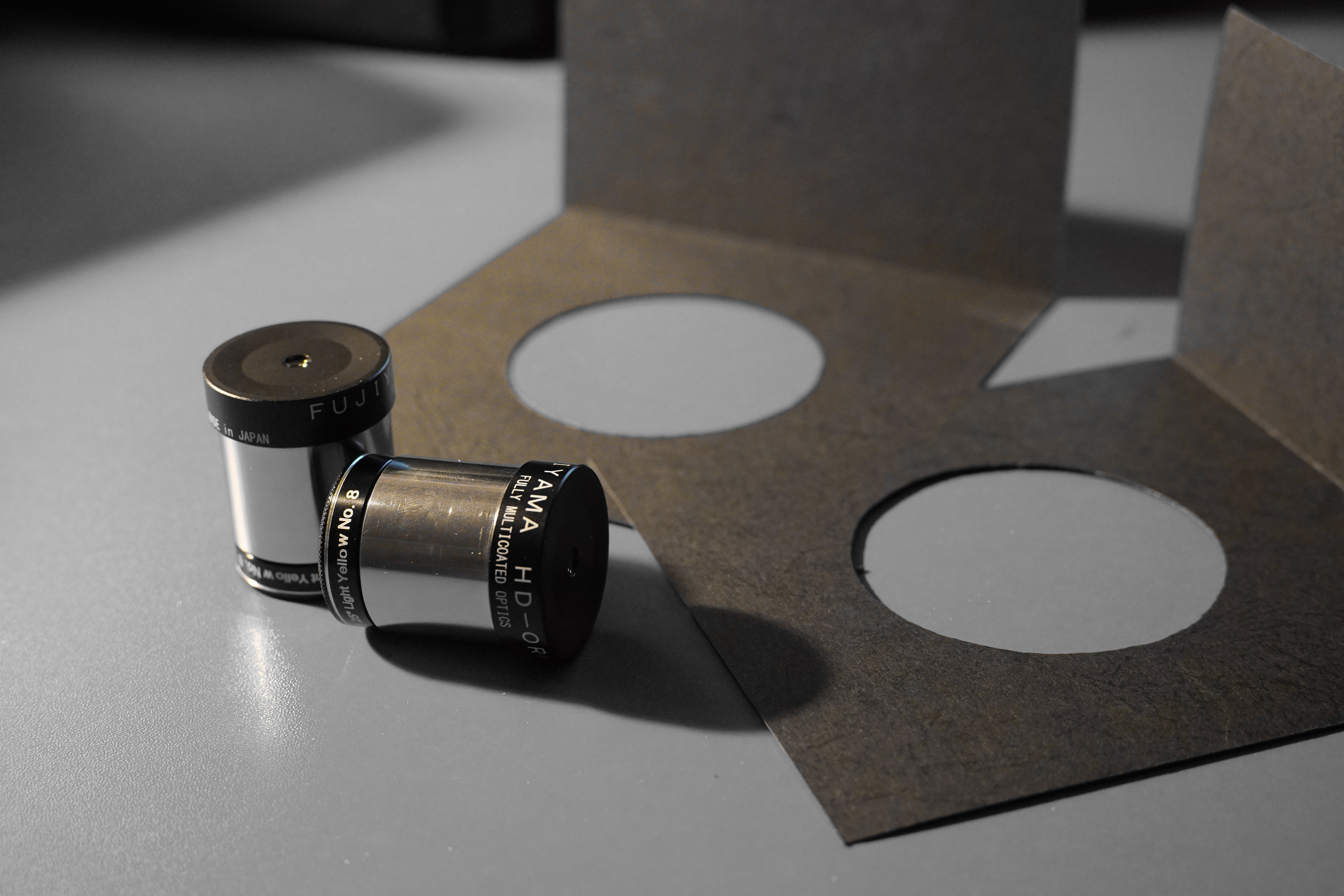

Masca pentru diafragmare am facut-o din carton pentru probe, urmand sa decupez o gaura chiar in capacele de plastic ale binoclului. Iar filtrele galbene sunt Light Yellow no.8 de la Explore Scientific.

cred ca diafrag,area ajuta sa scapi de culoare parazita dar reduce rezolutia ai doar bino de 70 mm din cel de 100 . culoarea distruge rezolutia detalii fine ? la planete luna
Mesaje: 3661
MesajTrimis: 31 Dec 2025 19:12 Download mesaj
Stanescu Octavian a scris:
.. . culoarea distruge rezolutia detalii fine ? la planete luna
Fără filtre și fără diafragmare Nu se pierd detalii la Lună, cromatismul fiind vizibil doar pe zona nimbului. La planete cromatismul este mai suparator dar tot pe zona de contur a planetei. În schimb cromatismul face sa se piarda ceva din contrastul general al imaginii comparativ c-un obiectiv ED.
Varianta cu filtrele galbene este cea mai echilibrata, păstrând rezolutia obiectivelor de 100mm și în același timp tăind cea mai mare parte din cromatism, beneficiind și de un contrast general mai bun.
Iar varianta cu diafragmare teoretic taie din rezolutie dar in realitate diferentele nu sunt atât de evidente pe cât îmi imaginam, chiar daca sunt ceva pierderi de rezolutie, aparent contrastul are de câștigat. Mai evidentă este scaderea luminii la jumătate (de la 100mm la 70mm diametrul), dar Luna și planetele și așa sunt prea luminoase!

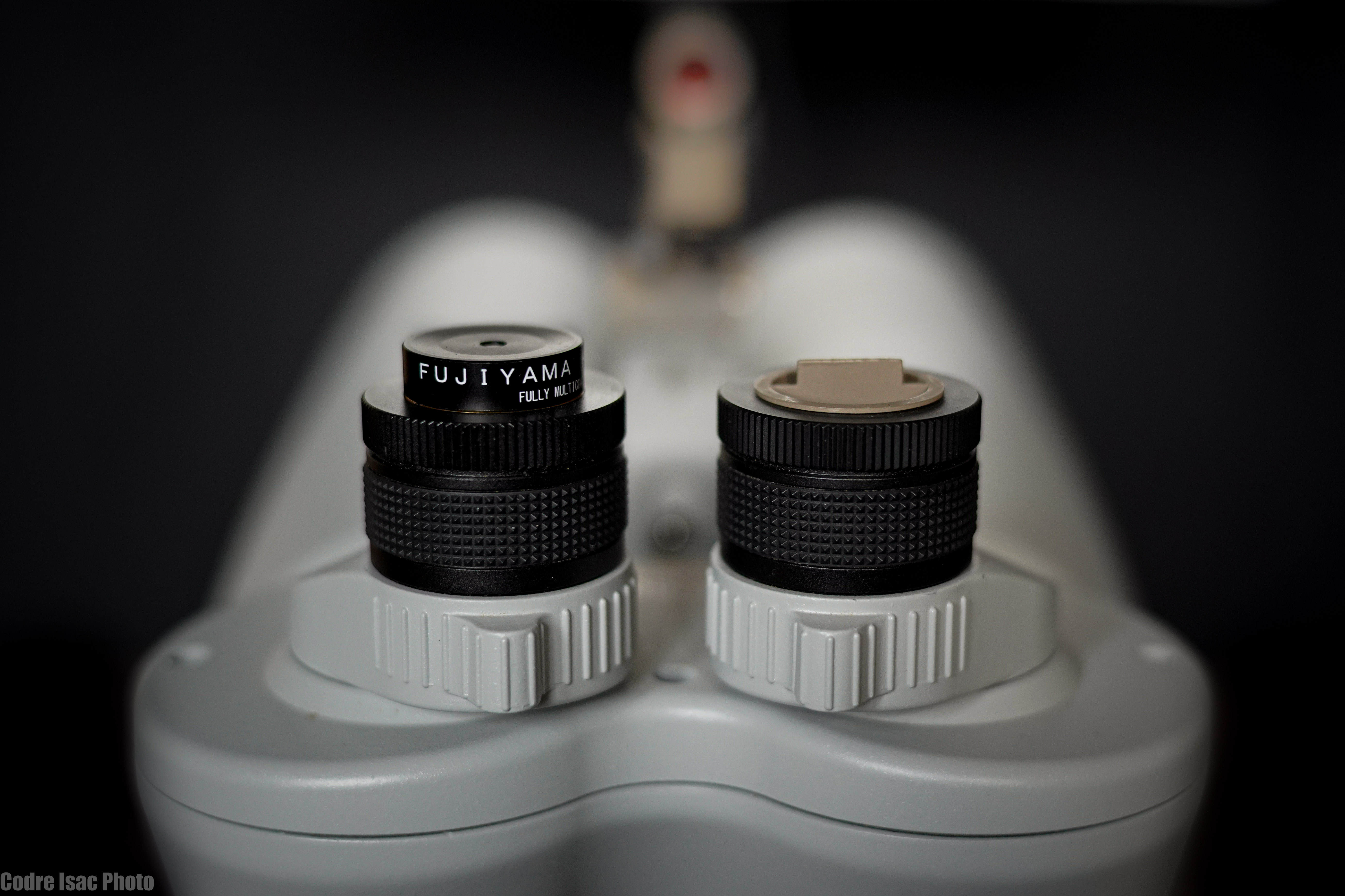

MesajTrimis: 01 Mar 2026 16:06 Download mesaj
tudor a scris:
...Deci ocularele Fujiyama 6mm vor sta pe Albatros mai mult pe post de capace 🤣 (chiar zici ca sunt capace de mici ce sunt)
Sunt cele mai performante "capace" pe 1.25" Smile

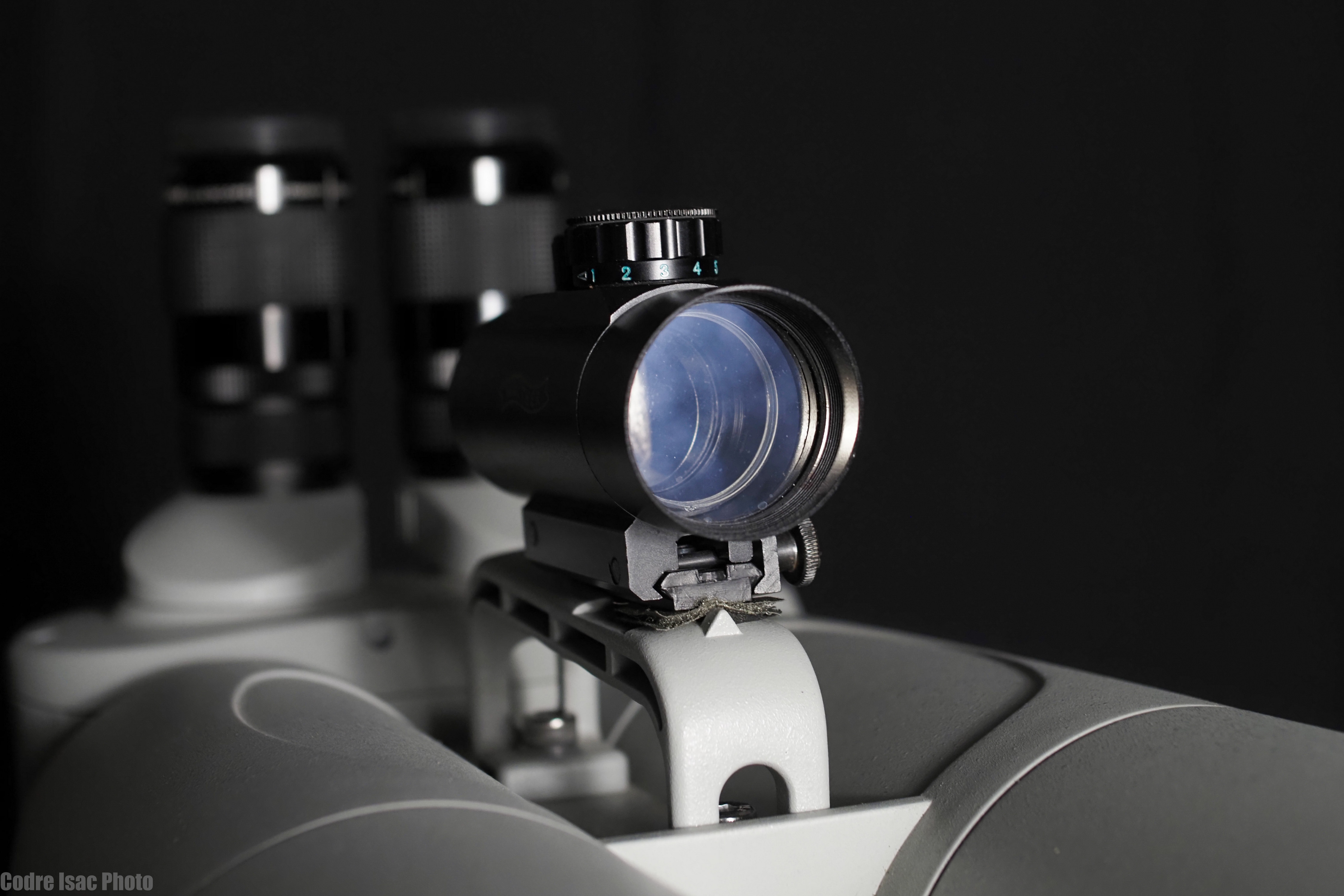

Pentru Alabatros am cautat un red dot finder cu o vizare mai mare si l-am gasit pe acest Walther de la replici de arme. Magazinele airsoft au o gama foarte bogata de red dot finder mai ieftine si cu o constructie mult mai robusta decat cele dedicate astronomiei care in general sunt plasticoase. Singurul lucru de care trebuie tinut cont este sa poti regla intensitatea luminoasa a punctului luminos ca sa nu deranjeze vederii nocturne. Constructia coutatorului meu este metalica cu reglajele precise si care sunt acoperite cu capacele metalice pentru a nu fi miscate. Am doua tipuri de lumina (verde si rosie) cu cinci trepte de luminozitate. Diametrul vizorului este de 45mm. Prinderea se face cu sina picatinny. Bateria este CR2032
