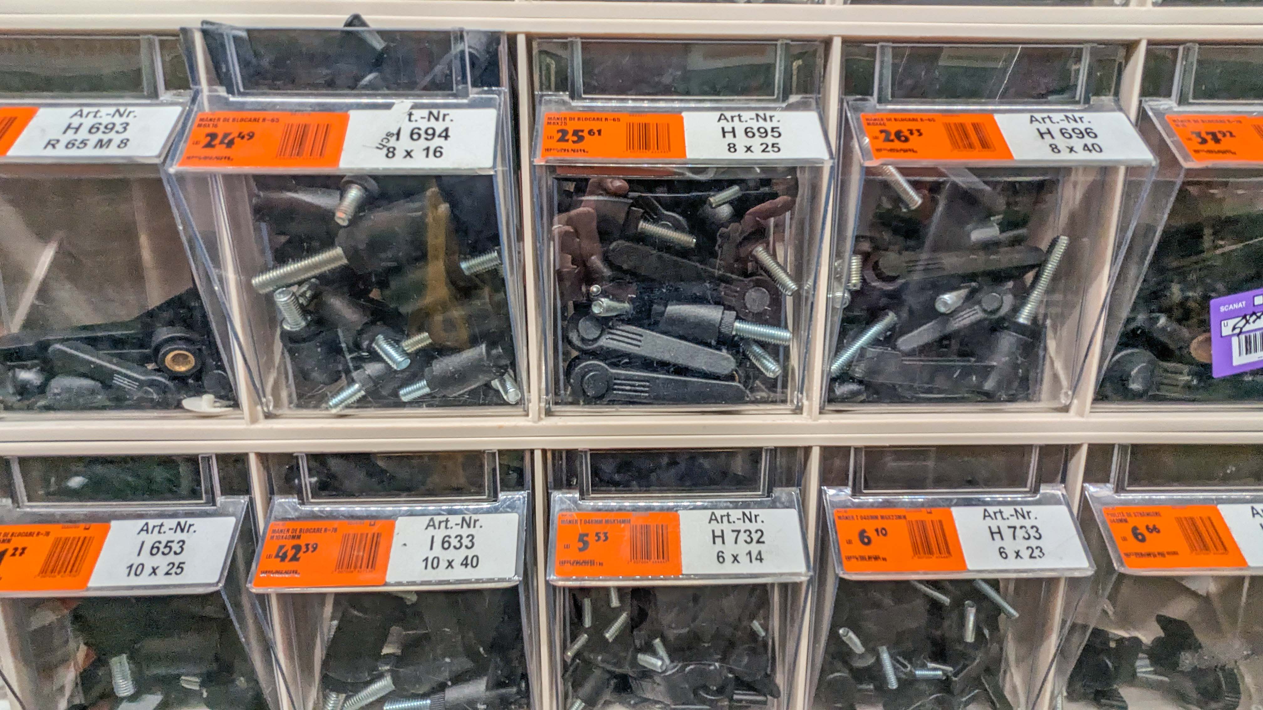

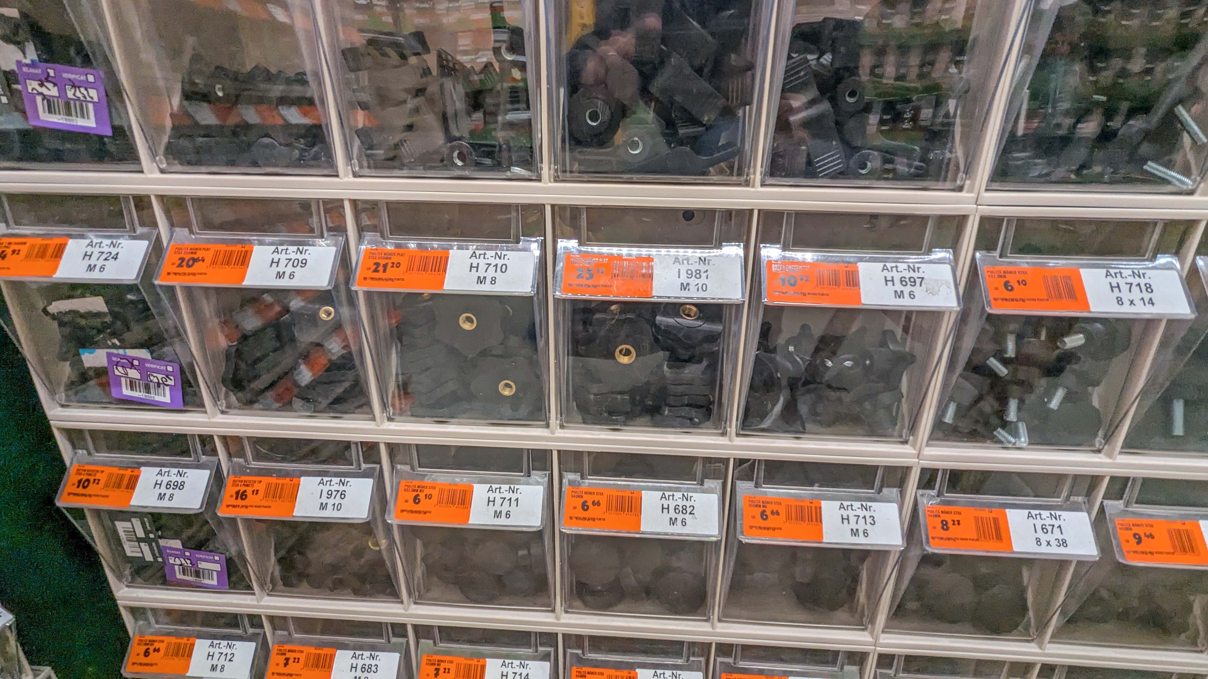

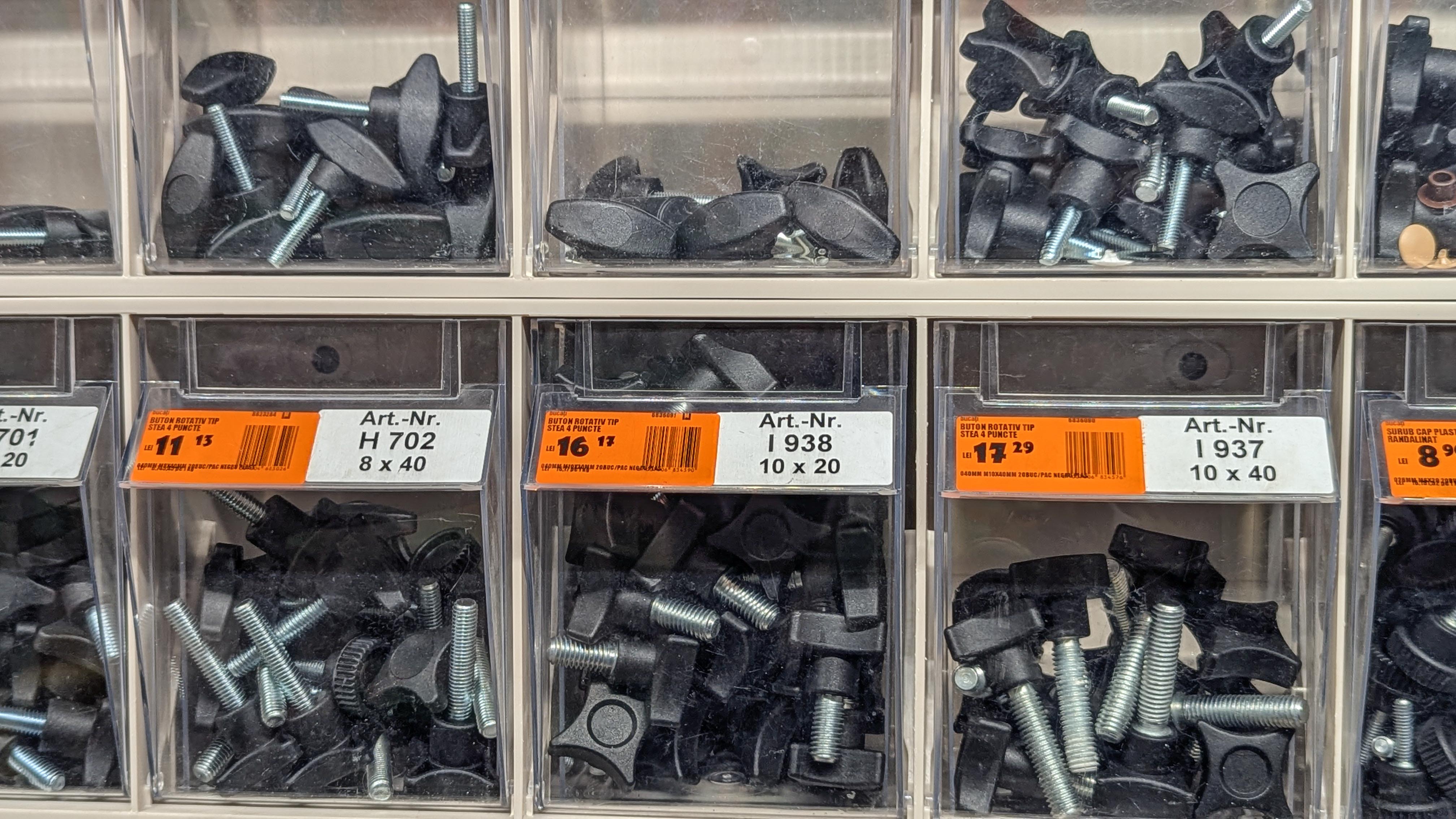

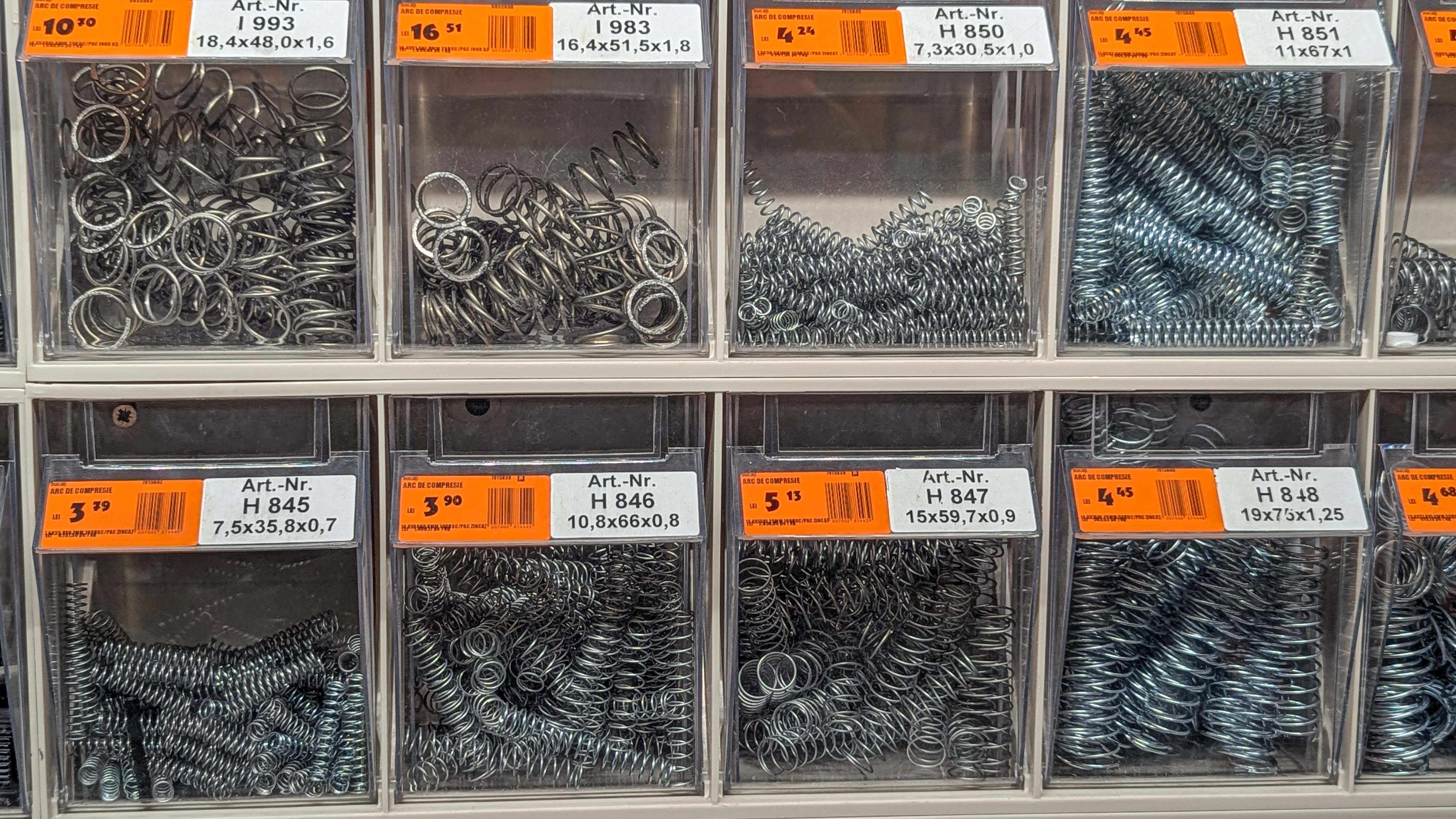

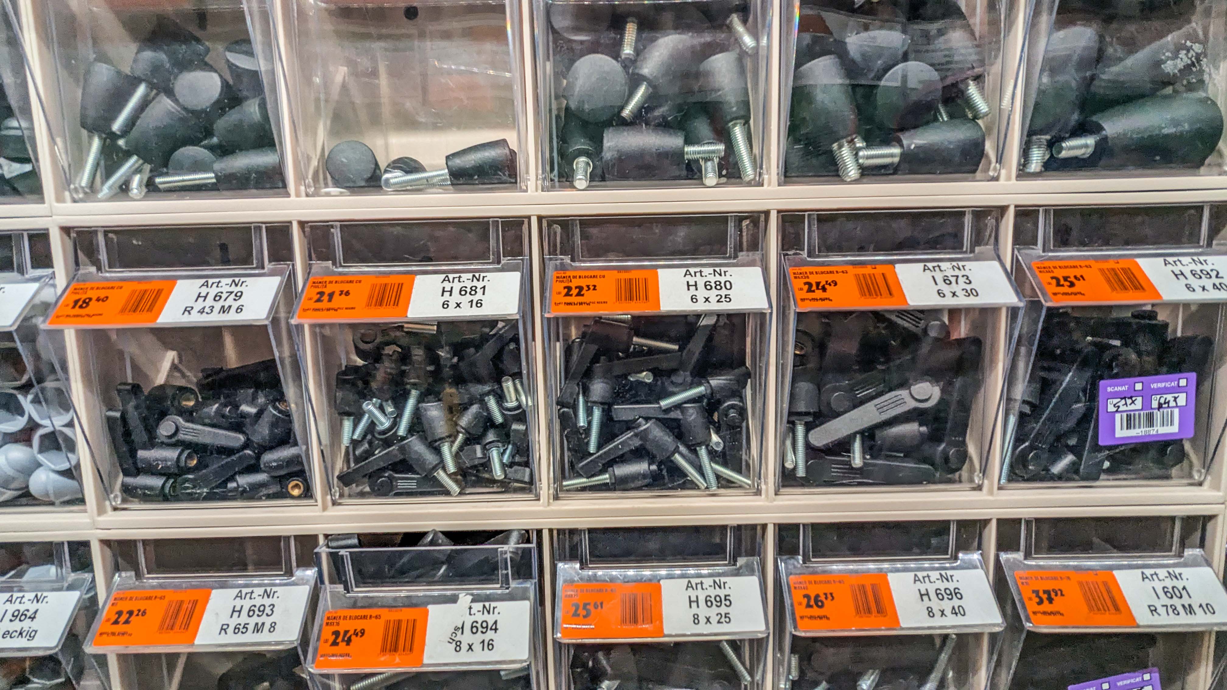

De prin periplurile zilnice, atrag atentia nu asupra suruburilor metrice sau imperiale, ci asupra raionului cu rozete, manete, arcuri si inserturi filetate diverse tipuri si modele. Sunt vreo cativa mp de sertare la hornbach:
