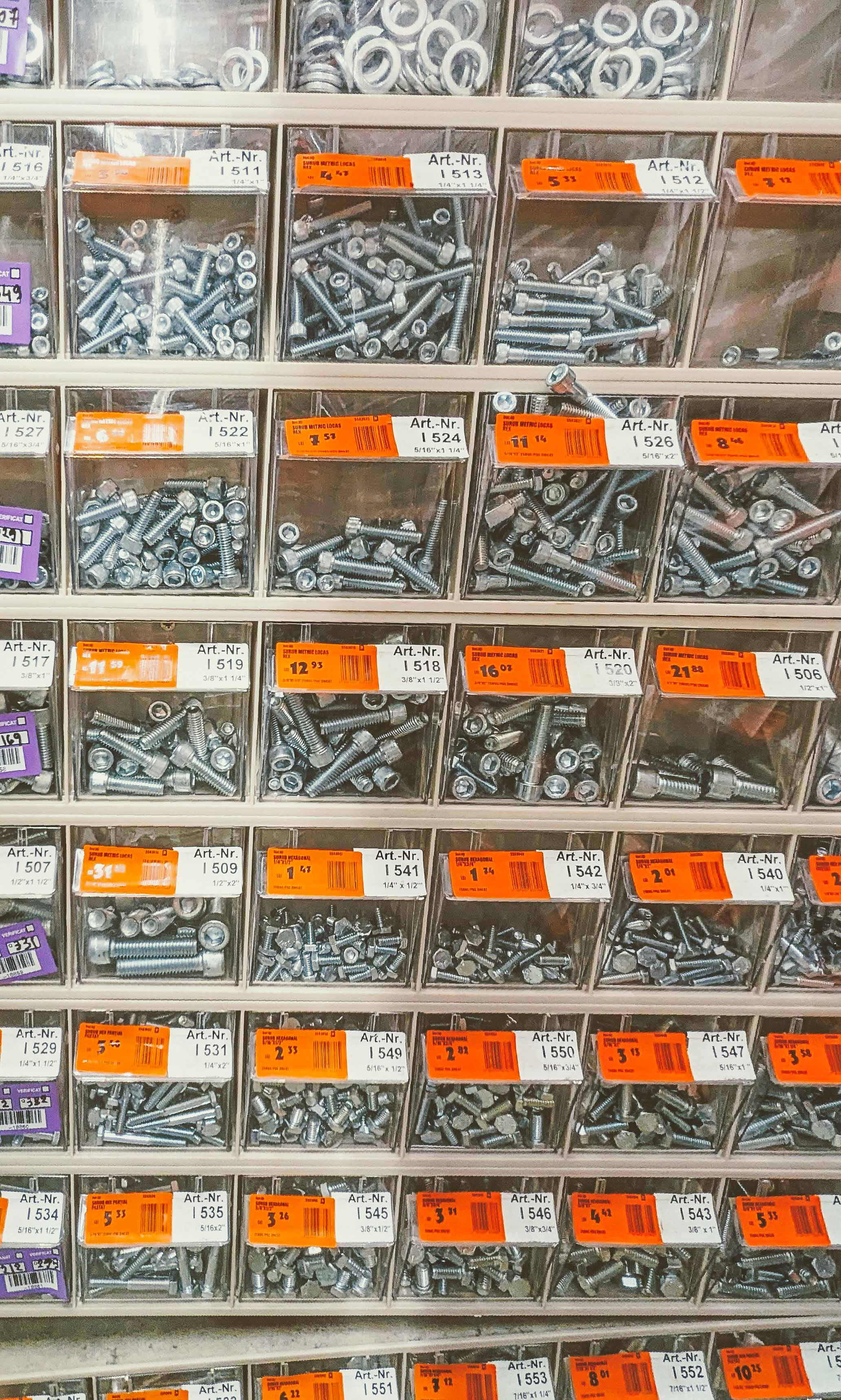

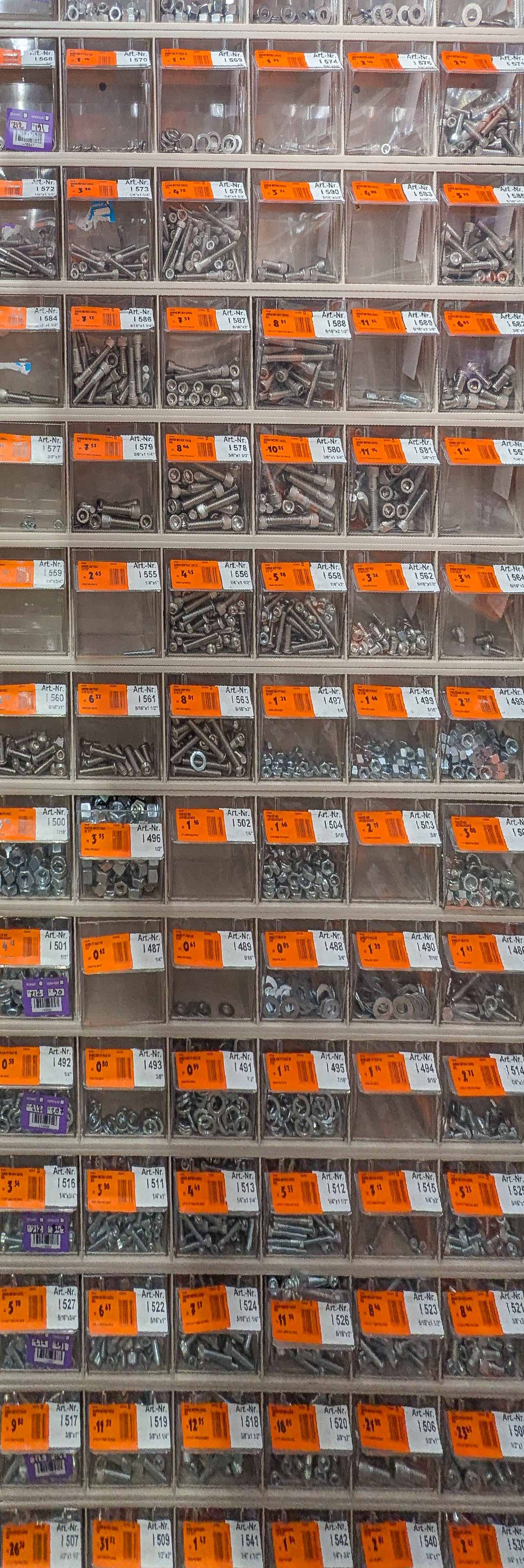

Mesaje: 11596
MesajTrimis: 24 Ian 2026 21:48 Download mesaj
Dimebag1 a scris:
Am auzit pe cineva aici că găsești în Hornbach șuruburi imperiale. Au 1/4 și 3/8. Nu știu dar au mai multe mărimi de 2 in imperial. Și adevărul e că NU le găsești.
Intamplator eram la Hornbach, standul cu imperiale era tot acolo:
 Marime fisier:  883.05 kb
 Vizualizat:  de 2197 ori
 Marime fisier:  933.27 kb
Mesaje: 3026
MesajTrimis: 25 Ian 2026 01:58 Download mesaj
Daca nu sunt din inox , nu ma intereseaza Twisted Evil !
Hai noapte , hai !!
Mesaje: 9977
MesajTrimis: 25 Ian 2026 08:44 Download mesaj
Sunt si din inox si zincate.
