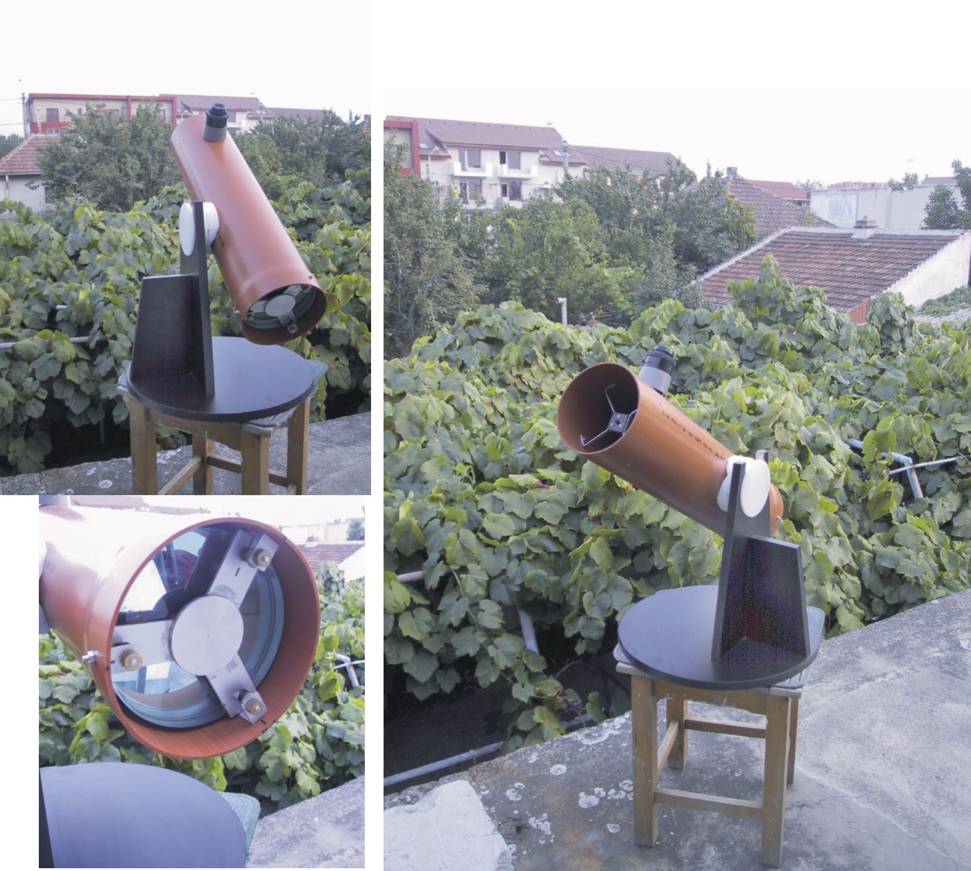

am facu si eu in 2009 150mm f/4 simplu caroserie aproape gratis . am vaz pata rosie pe Jupiter
