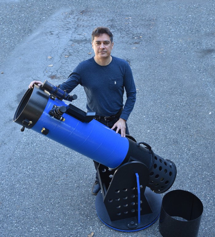

Intamplator, cautand informatii despre istoria ATM, am dat peste acest proiect de optimizare a unui telescop dobsonian de 10''. Autorul este astronomul amator Steve Hosein. Am aflat de la el lucruri noi, pe unele am decis sa le implementez pe telescopul meu. Mai ales ideea de diafragme ante-secundara, mi-a dat sah mat !
Multumesc lui Fane Hosein pentru detaliile foarte utile !

Într-adevăr, majoritatea astronomilor folosesc instrumentele asa cum au venit în cutie și se miră că nu obțin rezultatele scontate. Nea Fane a identificat corect problemele și a venit cu soluții excelente.
Pentru că-s leneș, eu am mers pe un drum mai asfaltat care nu include modificări radicale ale tubului optic:
1_ Mărirea distanței între primară și secundară ca să apropii ocularul de secundară: Sky-watcher a calculat reflectoarele în așa fel încât ai nevoie de o extensie de 35mm a tubului portocular și a pus în pachet una de 50mm. În timp ce mă scărpinam în cap cum să mut oglinda principală cu 35mm mai jos mi-a picat în mână un corector de comă HR de la Explore Scientific. Montat pe focuser fără extensii aduce ocularele în planul focal cu tubul culisant la ras cu interiorul tubului optic. Și, pentru că primul grup de lentile din CC e pozitiv, câmpul de plină lumină a crescut întrucâtva.
2_ Lumina parazită: O extensie de tub de de cca 30cm din neopren vopsit în negru a rezolvat problema cu aburirea secundarei și a redus semnificativ lumina parazită; pentru condiții extreme am și o extensie de 50cm - cu asta pot face observații până la cca 10˙ în jurul stâlpului de iluminat. Diafragmele sunt o idee excelentă dar complică întrucâtva construcția pentru că diametrul extensiei trebuie să fie mai mare decât al tubului optic. Poate că o s-o încerc și p-asta.

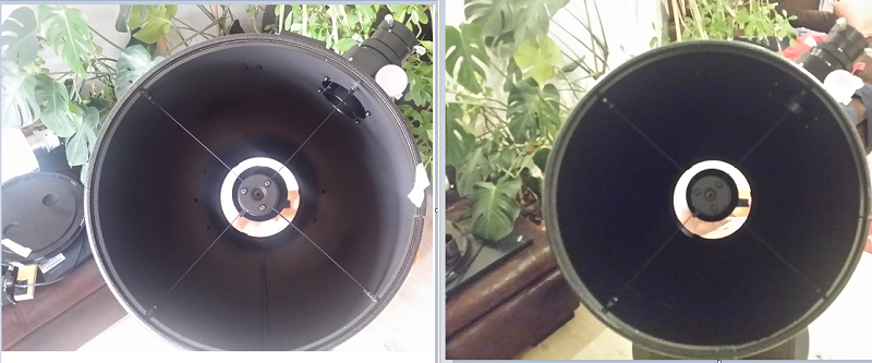

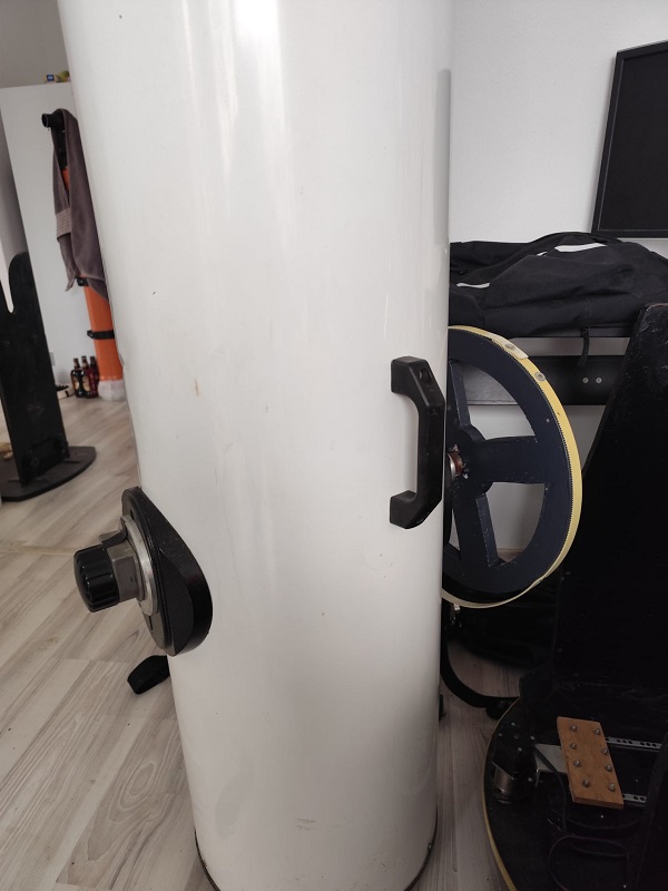

Pun si eu ceva modificari la boilerul de 12" facute de-a lungul a vreo 8 ani:
1.Innegrirea marginilor nealuminizate stralucitoare ale oglinzii cu marker negru;vezi imaginea de mai jos inainte/dupa
2.Tubul acoperit complet in interior cu velur autoadeziv :vezi imagine din fata,in aceleasi conditii de iluminare inainte/dupa
3.Schimbat arcurile oglinzii principale(una din cele mai frecvente cauze ale afirmatiei"Nu tine colimarea")
4.Dewshield din poliuretan de cca 50 cm;opreste lumina exterioara sa ajunga in focuser,impiedica modificarea regimului termal in zona secundarei prin apropierea capului/miinii de capatul deschis al tubului,reduce aburirea secundarei

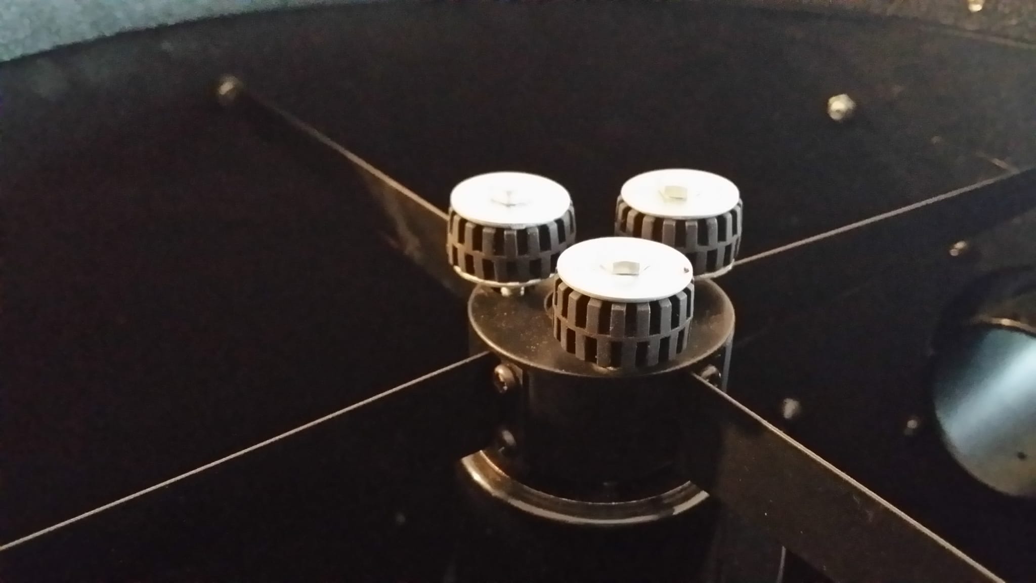

5.Schimbat suruburile de colimare ale secundarei cu unele Bob's Knob hand made.
6.Pus miner la cazan la centrul de greutate
7.3 picioare puse la baza tubului...fara ele,cind il pui vertical pe jos,sta pe suruburile de colimare si nu cred ca-i place.
8.Inlocuit sistemul cu role pentru miscarea azimutala cu rulment de 12" "lazy susan"
9.Montura noua Dobson 1 la 1 cu cea originala,din lemn stratificat pt punti de vapoare.Cea veche si-a dat duhul dupa vreun an-doi prin gradina.Asta va dura mai mult decit mine.
10.Sistem goto cu OnStep plus un plate solver pt vizual Pifinder.
11.3 roti mobile sub montura,la 120 grade.
