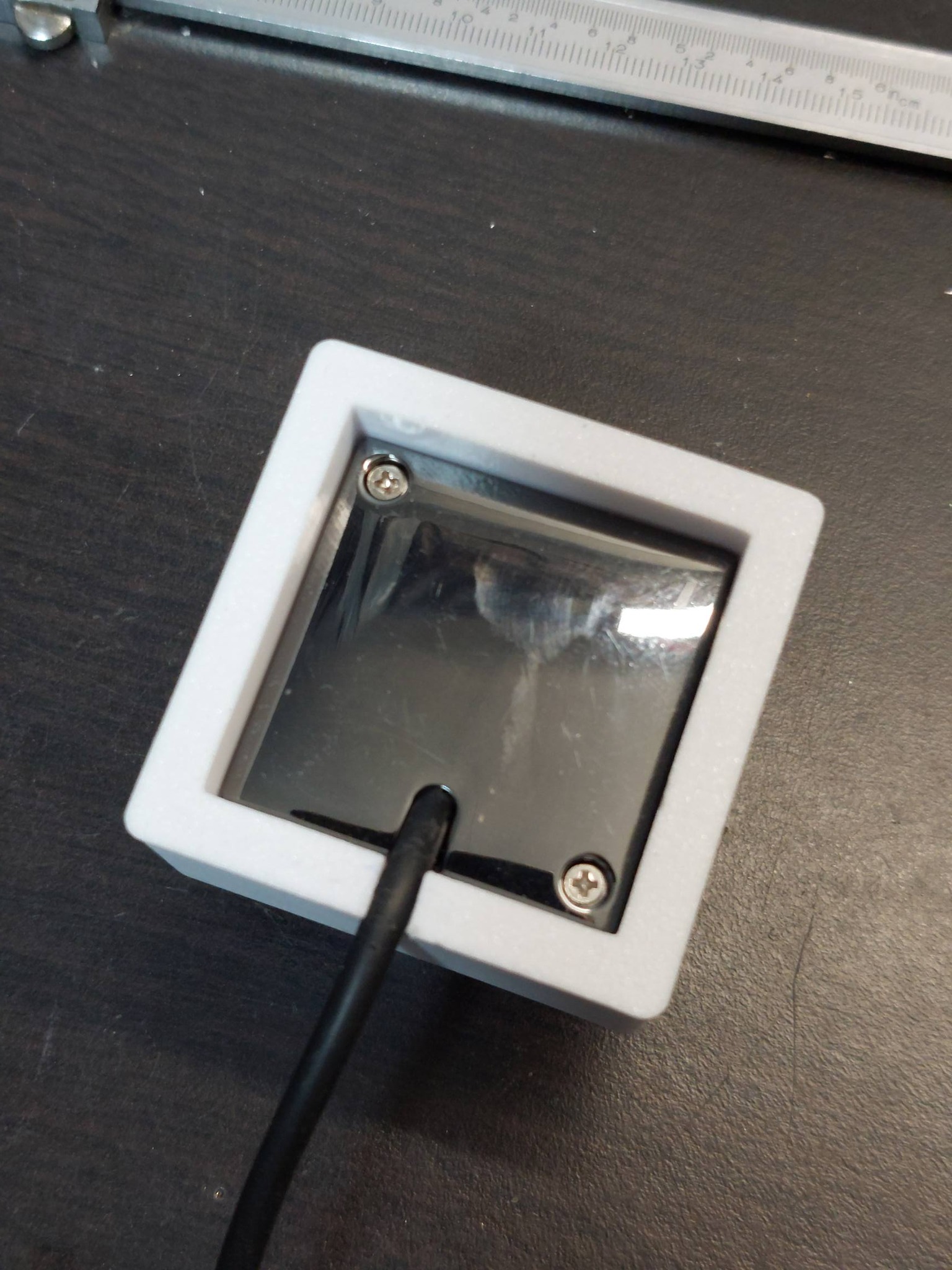

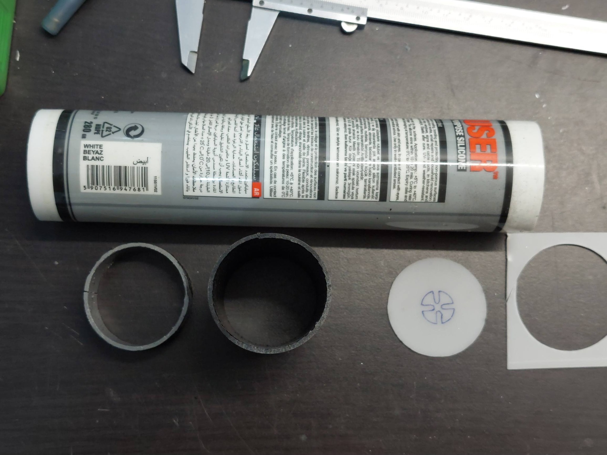

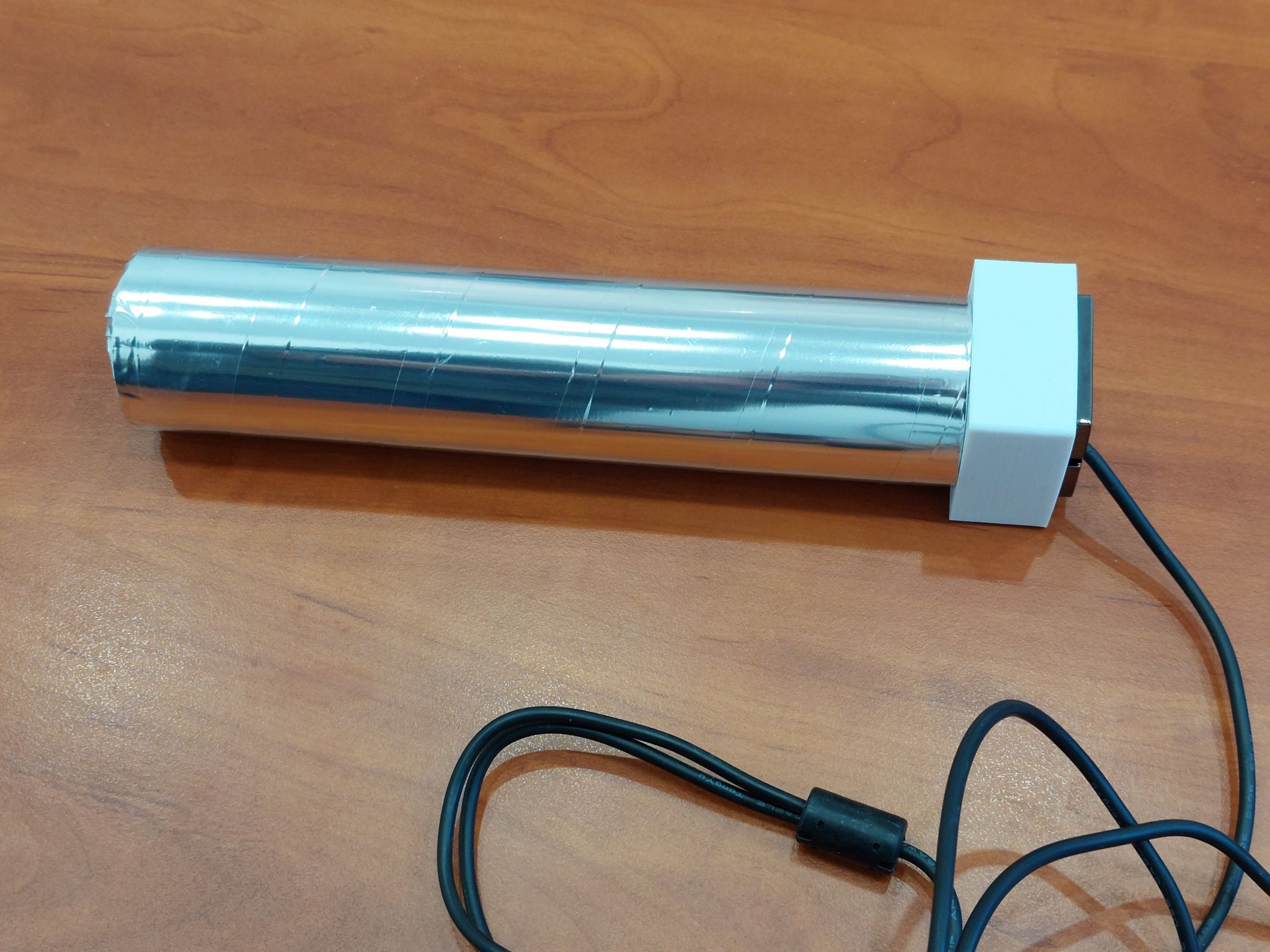

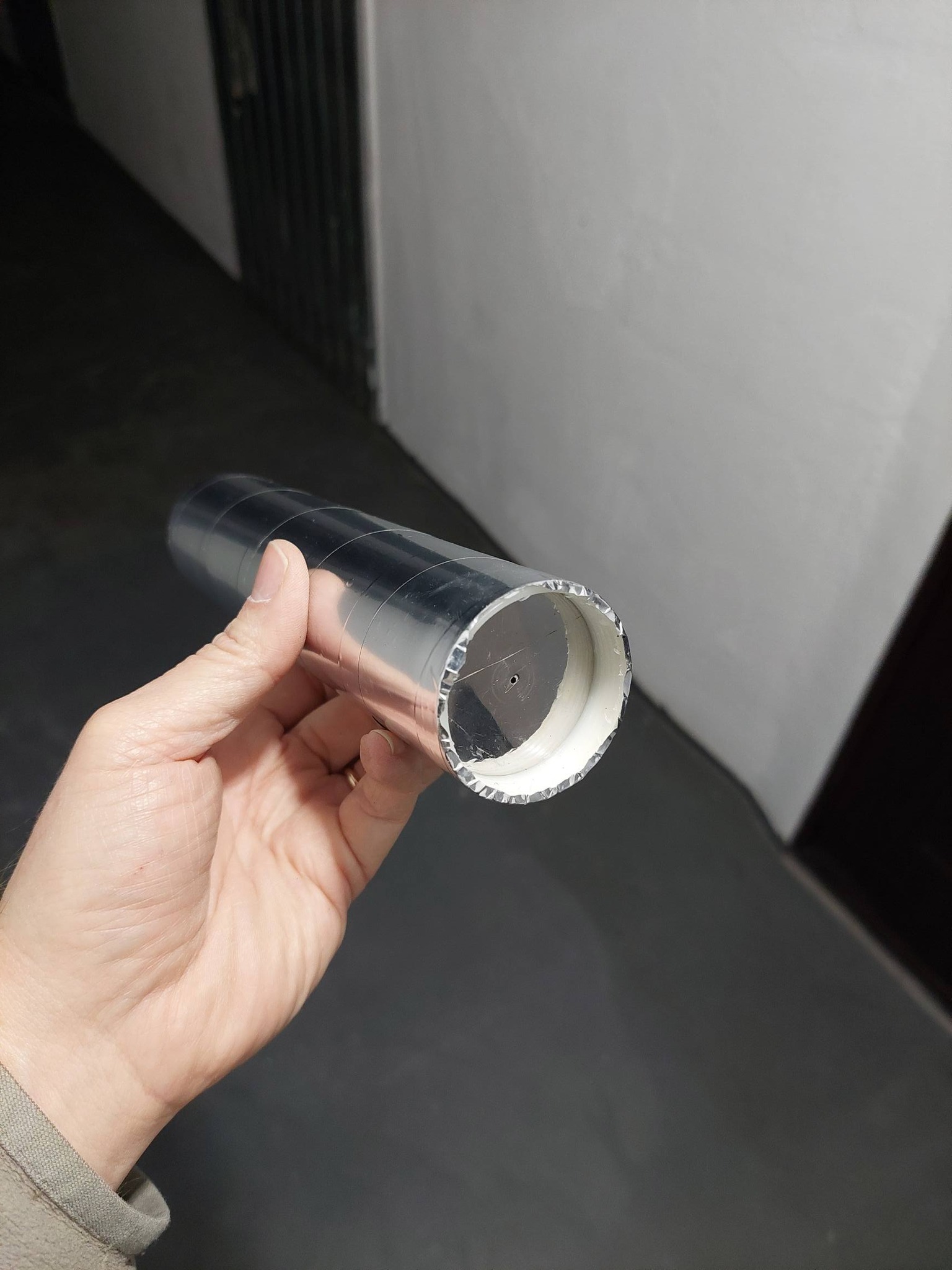

Plecand de la ideea unui cautator solar cu pinhole pe care l-am gasit proiectat pentru 3D print insa nu mi-a placut deloc cum au iesit piesele m-am gandit ca as putea face un cautator mai bun, cu vizualizarea tintei cu o camera web. Pentru prototip am folosit ce-am avut la indemana si apoi am inlocuit cateva componente. Initial am testat folosirea unui obiectiv de microscop de 160X pe post de pinhole insa nu a iesit ce trebuie. Am avut un tub de silicon sanitar folosit in care mai ramasese ceva, l-am taiat si curatat. Am folosit pistonul pe post de capac si am facut o gaura in mijloc. Am taiat o bucata de tub PVC de scurgere pe generatoare si l-am pus in tub pe post de distantier. Ecranul l-am facut dintr-o bucata de folie groasa de dispersie de la o lampa LED (se poate folosi si de la ecrane LCD). O alta bucata mica de tub PVC tine ecranul pe pozitie. Camera web am pus-o la capatul opus al tubului si am reglat focalizarea pe ecran. Astfel se poate vedea lumina de la Soare proiectata pe ecran fara sa arda imaginea sau senzorul camerei. Camera este una veche, 640x480, din fericire am gasit driver de Win 10 pentru ea. Pe Linux merge fara probleme. Pentru ca intra multa lumina in tub am adaugat un disc din tabla subtire de inox in care am facut gaura de 1.5mm cu un spiral. Se pare ca totusi lumina este prea multa si va trebui sa micsorez pinhole sau sa pun un filtru in fata obiectivului. Vestea buna este ca am niste folie de polarizare liniara din care pot decupa mici discuri pe care sa le rotesc astfel incat sa dozez corect luminozitatea. Chiar si fara filtru cautatorul isi dovedeste utilitatea pentru ca unghiul de vizibilitate este peste 30 de grade si este relativ simplu de aliniat discul luminos in centrul cautatorului. Evident, centrarea finala pe Soare o voi face cu camera principala. Ulterior am facut adaptor pentru camera la imprimanta 3D (camera e patrata), capac si un inel pentru a adapta tubul la un picior de cautator standard. Mai trebuie sa pun velur negru in zona din fata camerei si sa fie senin pentru teste si reglaje finale.

Am redus gaura si am schimbat folia cu una subtire, alba. Acum spotul se vede foarte bine si precizia este mult mai buna. Mai trebuie sa pun folie pe carcasa camerei ca sa nu mai intre lumina parazita.

Desigur, se pot imagina multe alte scopuri, insa acest cautator are o destinatie anume, de a functiona la un observator remote. Cateodata montura pierde coordonatele (rar, dar se intampla) pentru ca nu are encodere absolute. Pana acum puteam s-o repun pe pozitie doar dimineata cand umbra instrumentelor se proiecteaza pe cupola si se vede in camera de supraveghere. Cand umbra nu este clar vizibila devine un chin sa aduc Soarele in centru si apoi sa sincronizez montura. Asa mi-a venit ideea. Unghiul este destul de larg ca sa apara spotul in cautator cand o duc manual spre Soare, cred ca este mai mare de 30 grade. Cand este in centru pot folosi una din camerele astro pentru centrare precisa.
Acum astept sa fie senin ca sa mai fac teste si sa vad daca este sau nu necesar un filtru neutru suplimentar. Nu pot regla gain-ul camerei din VLC din pacate, merge doar pe automat. Nu stiu daca pot sa o deschid in ASCOM, nu am incercat. INDI n-o vede.
