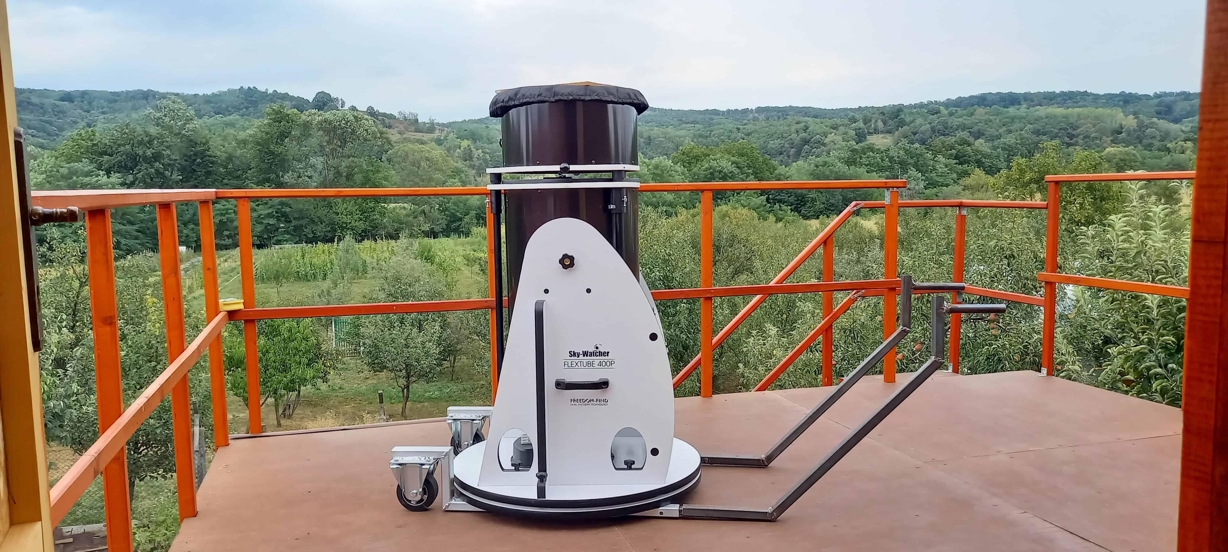

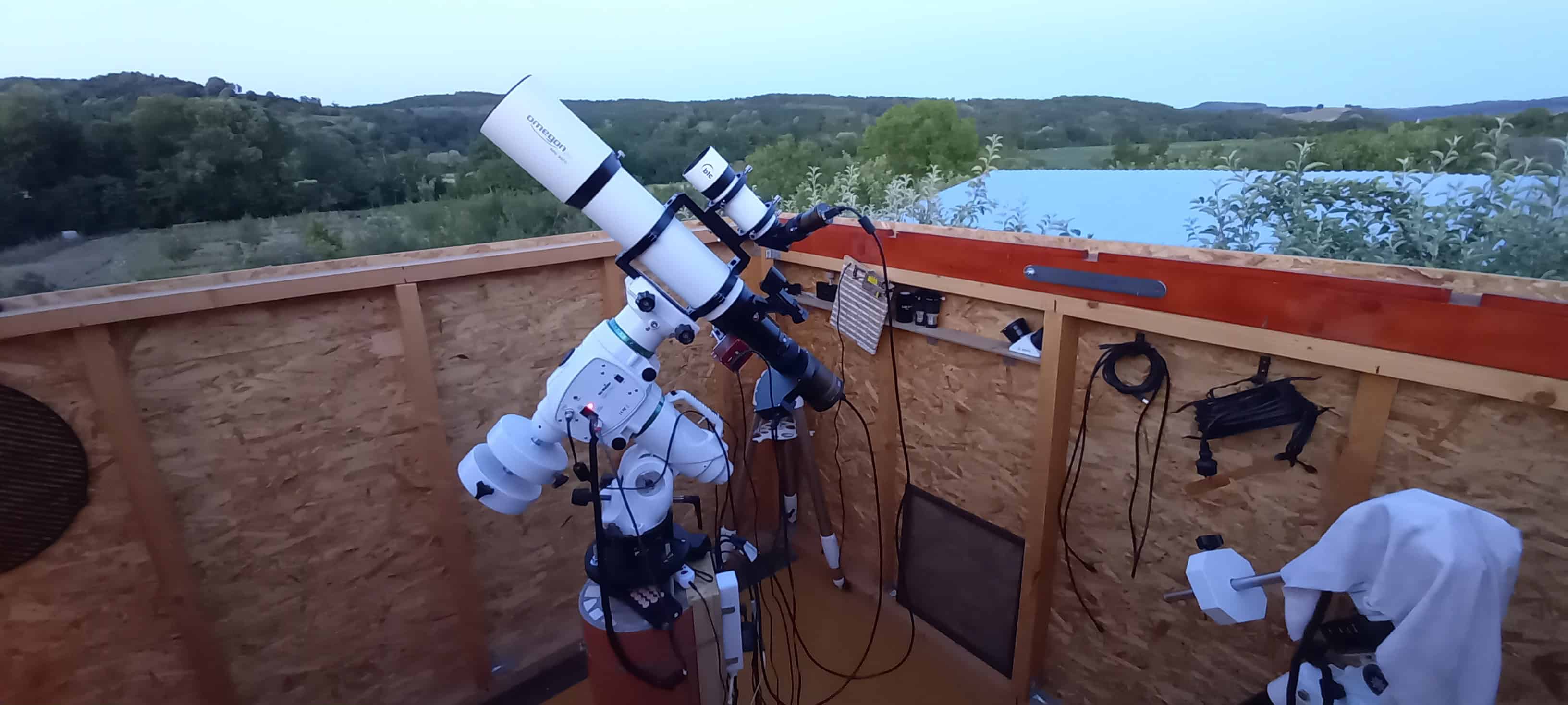

Nu am reușit sa pun textul aici. Nu apare in previzualizare, asa ca l-am pus in atasament.
 Marime fisier:  226.43 kb
 Vizualizat:  de 3161 ori
 Marime fisier:  433.69 kb
 Marime fisier:  144.11 kb
 Marime fisier:  213.67 kb
 Marime fisier:  396.79 kb
 Marime fisier:  1.33 MB

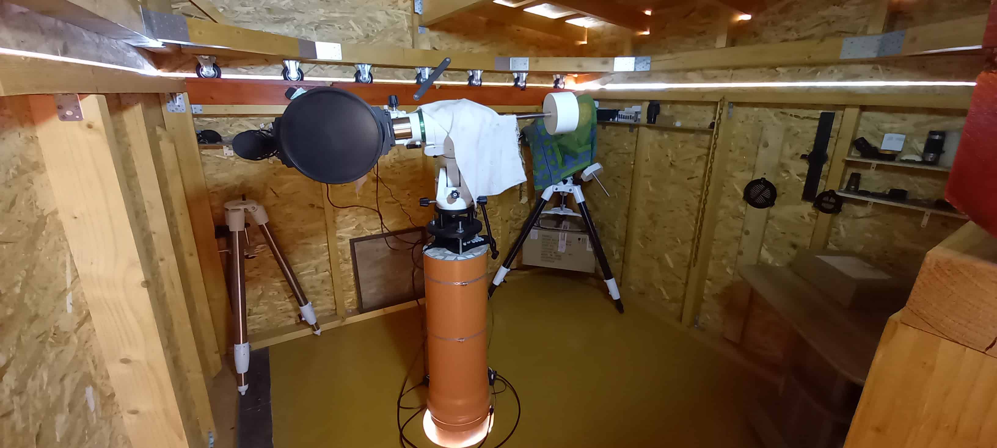

E de vis ce ti-ai construit acolo,felicitari !
Partea cu stransul de la sfarsit este cea mai stresanta pentru mine. Imi ia cel putin douazeci de minute pana ce adun toate boarfele,accesoriile, atlasul, jurnalul, creioanele, ocularele, incalzitoarele, telescopul, pus capace, folii, nailoane contra prafului +++. Numai sa scapi de asta si merita sa construiesti observator.
Ce sa mai vorbim de comoditate, continuitate ... revii cand ai chef si dupa cateva minute) continui de unde te-ai oprit ultima data. Aia da viata, nu astronom nomad (ca altii pe care-i stiu Wink ).
Sa folosesti sanatos observatorul, Mircea

Da, frumoasa reusita. Avem voie sa stim cam cat malai ar trebui pentru a face asa ceva? Cu tot cu instrumente. Aproximaiv, nu e nevoie de cifre exacte.
Mesaje: 3006
MesajTrimis: 29 Mar 2026 10:03 Download mesaj

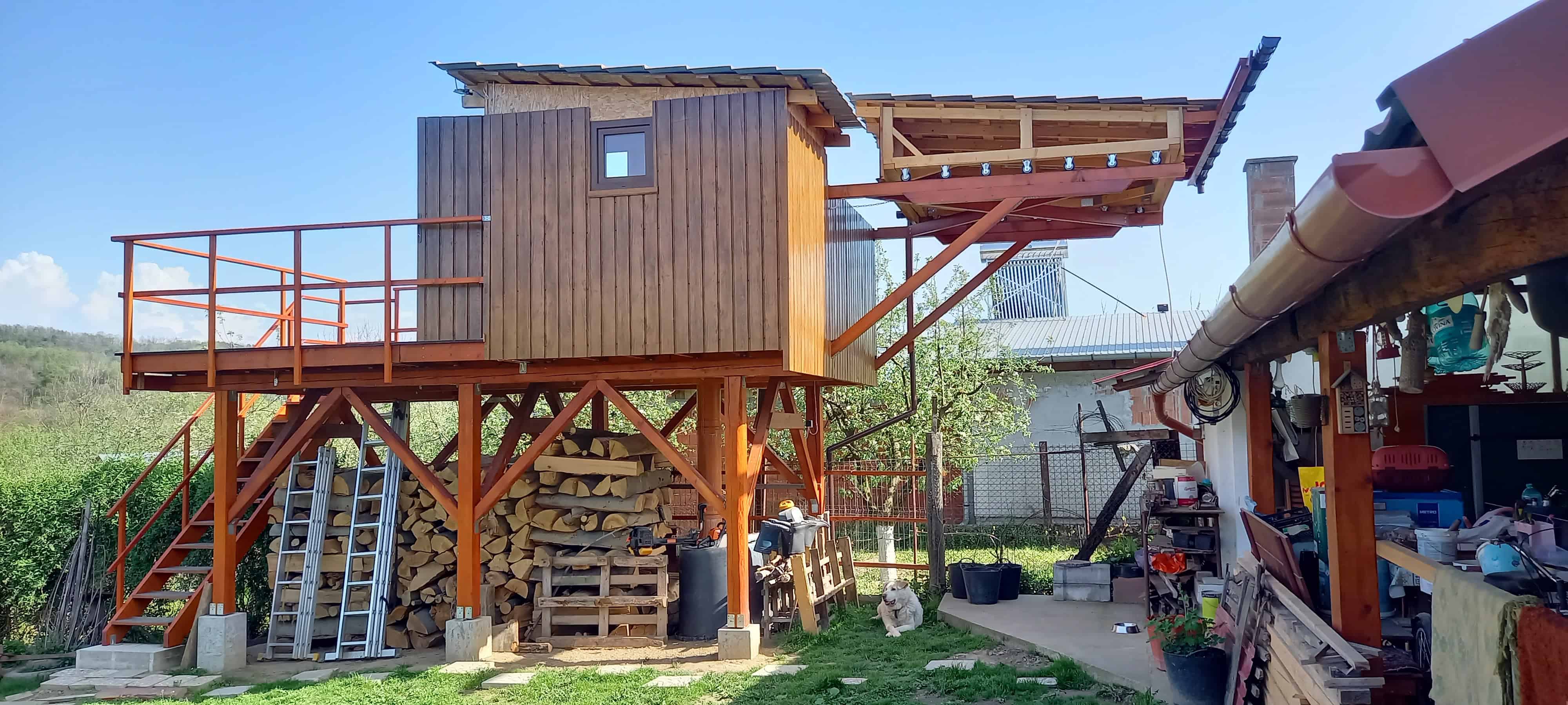

Felicitari pentru constructie! A fost multa munca acolo, nu mai vorbesc de partea financiara. Ai si o locatie frumoasa, fara stalpi de iluminat, fara vecini prea apropiati, fara copaci inalti, fara munti...
Bravo!
Marius Laza
Data inscrierii: 07 Dec 2008
Mesaje: 85
Localitate: Alesd
MesajTrimis: 29 Mar 2026 18:53 Download mesaj

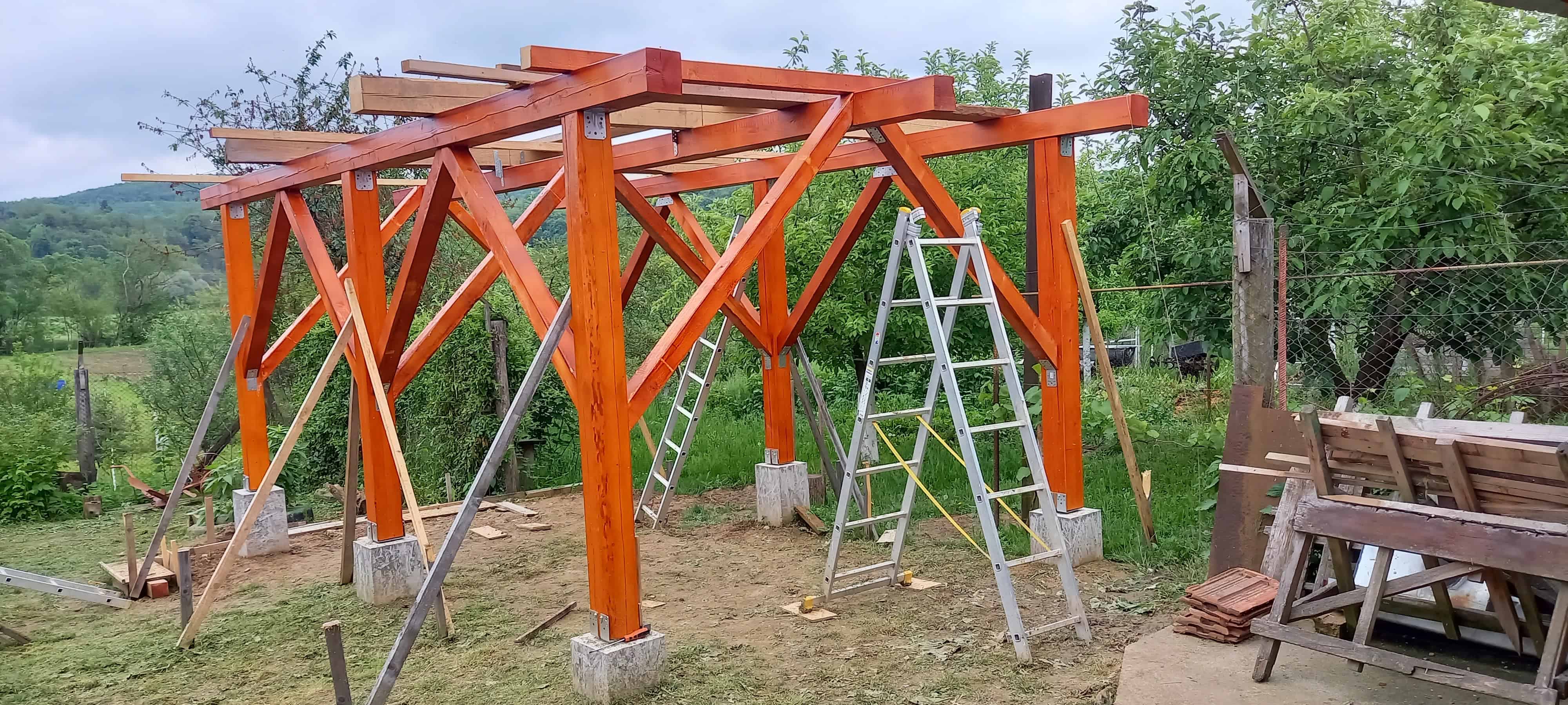

Multumesc pentru apreceri. Este intradevar o locatie cu putina poluare luminoasa (Bortle 3-4 ). In noptile senine se vede bine Calea Lactee. In schimb turbulenta atmosferica (seing-ul) nu cred ca este prea buna. Locatia este in vatra unui sat amplasat intre doua dealuri si, presupun ca, in special iarna, caldura emanata de case si de cosurile de fum contribuie la cresterea turbulentei. In ianuarie si februarie am facut cateva capturi la Jupiter si Luna ( printre nori, ca asa de putine nopti senine au fost, de le-ai fi putut numara pe degetele de la mina ciungului Very Happy). Am sa postez cateva dintre ele la rubrica „Astrofoto – Incepatori”. Poate ca la RC 203/F8 am fortat un pic cu un barlow 2.5x (poate ca un barlow 2x ar fi mai potrivit pentru seingul local de care am pomenit)
Sper ca la opozitiile viitoare ( Saturn si Jupiter) sa pot captura si cu telescopul Dob 16” .

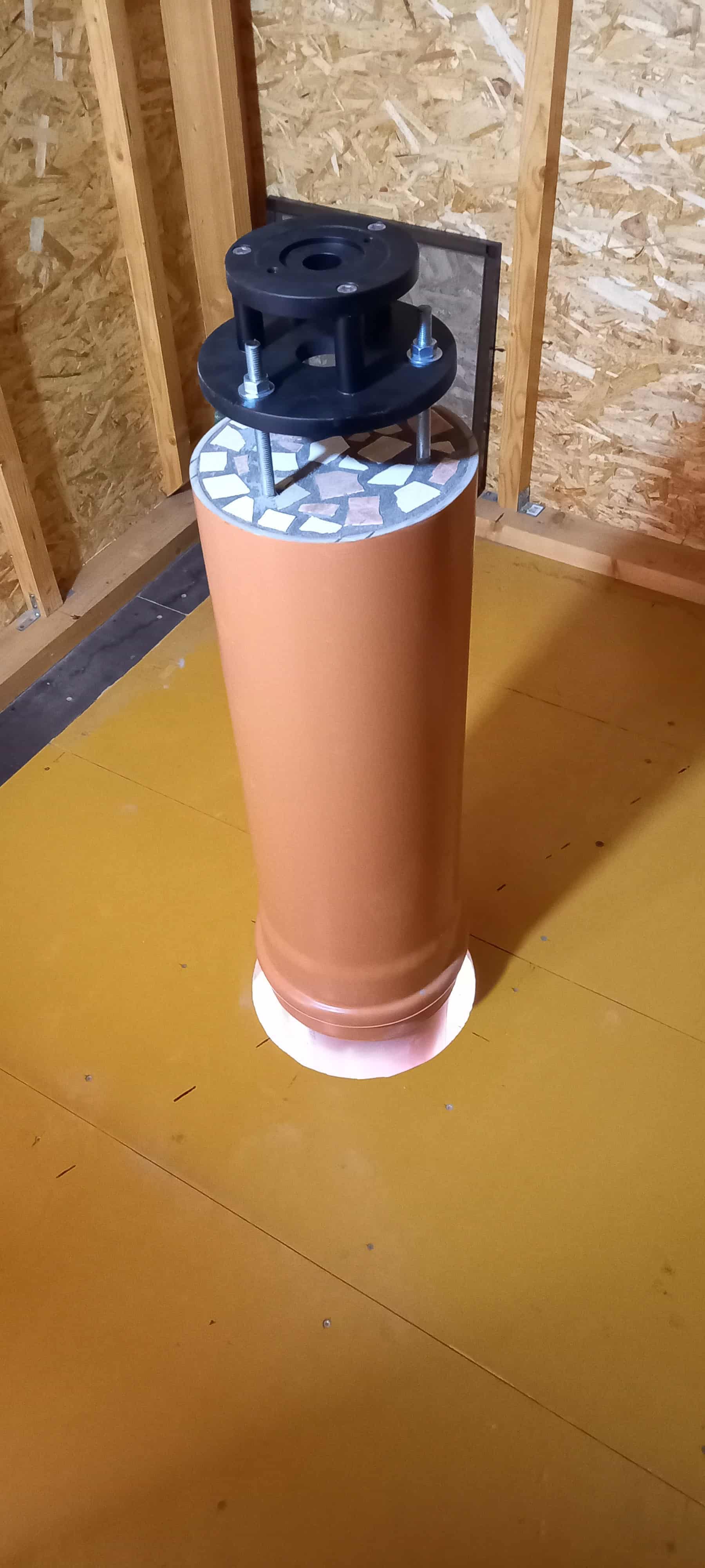

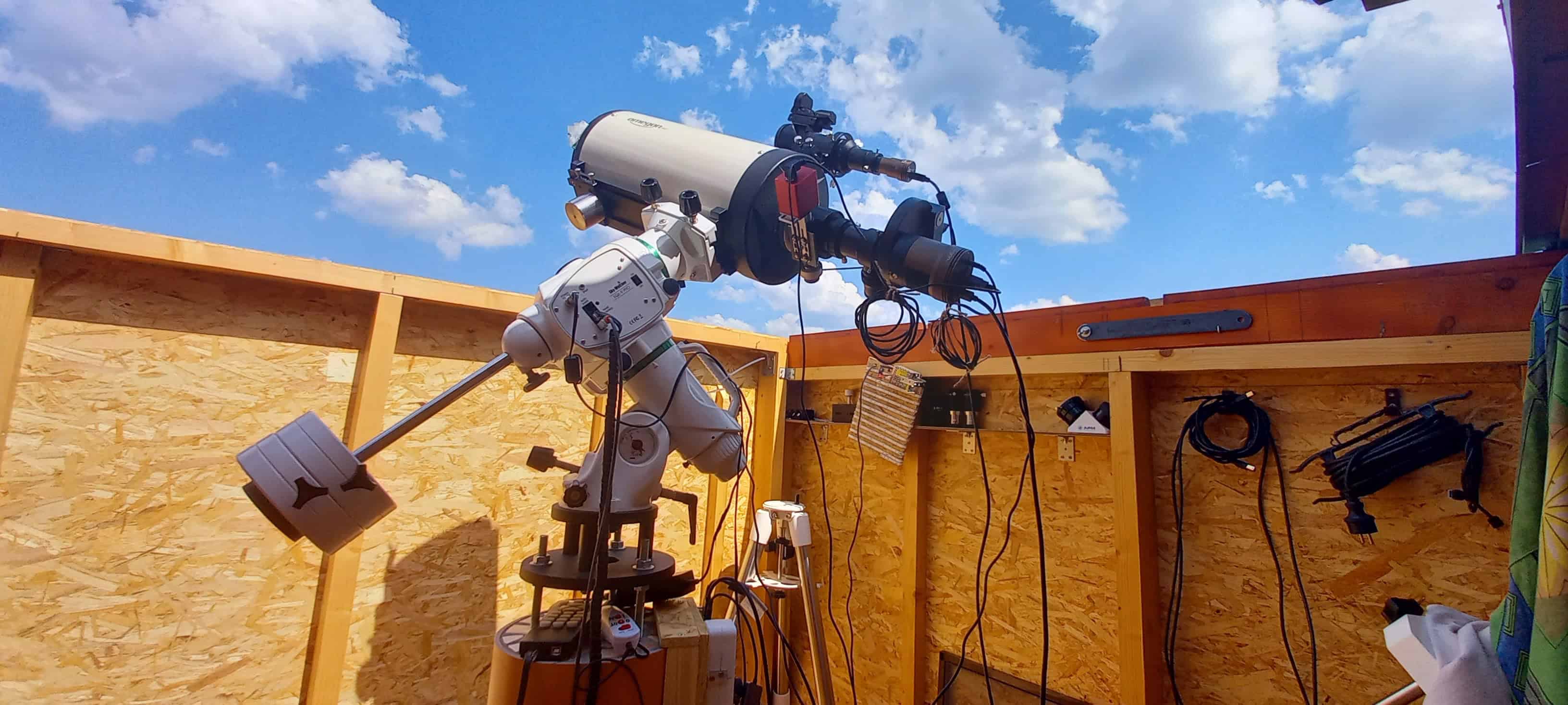

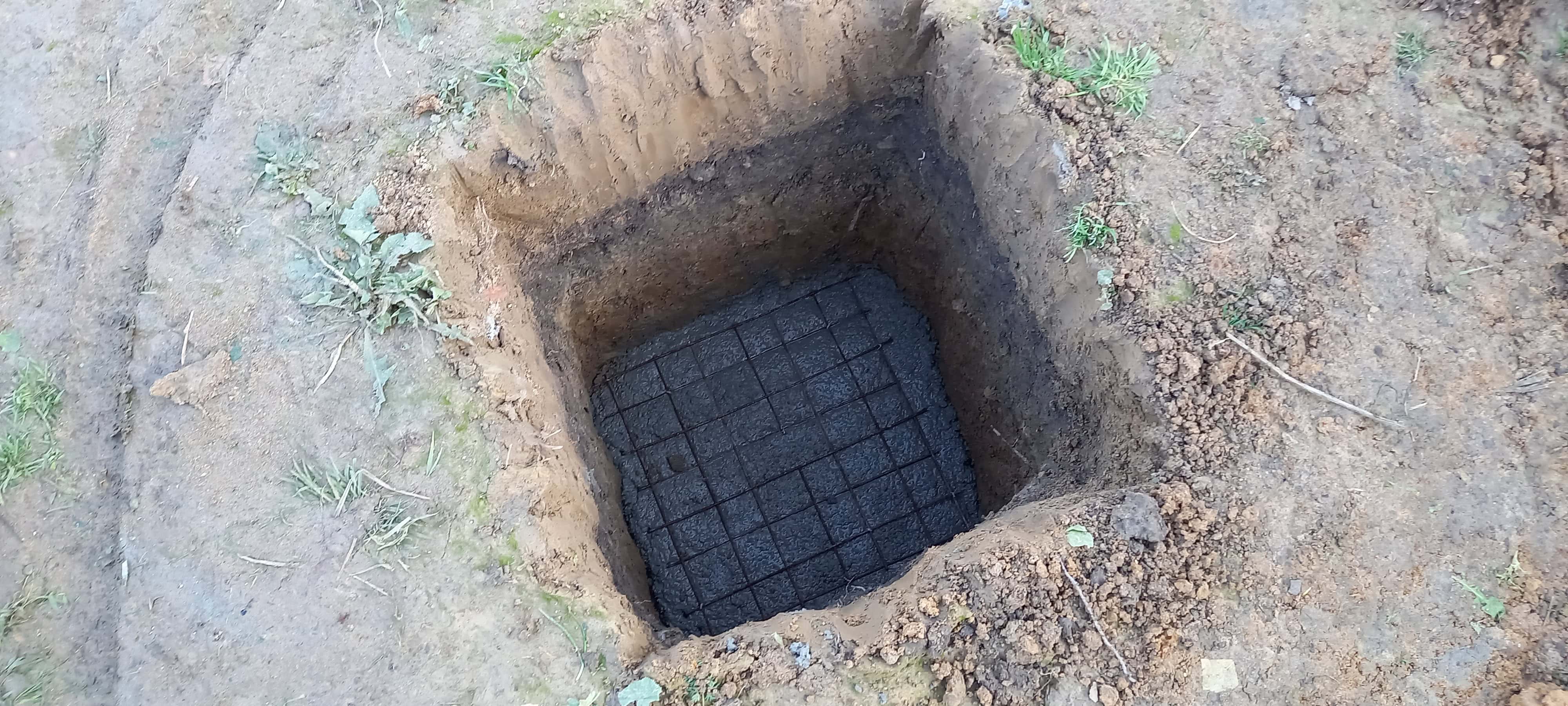

In ce priveste observatorul, da, este deosebit de practic. Cum spuneam, in 10-15’ de la intrarea in observator am imagine pe laptop. Alinierea polara o fac periodic, pentru ca montura este montata pe un stalp de beton in fundatie separata de cele ale observatorului.

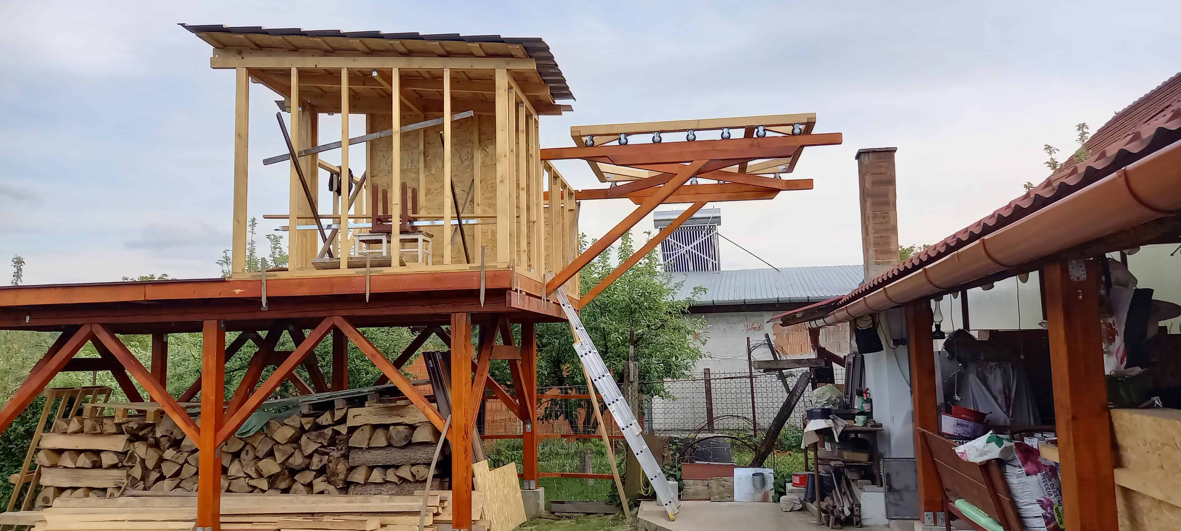

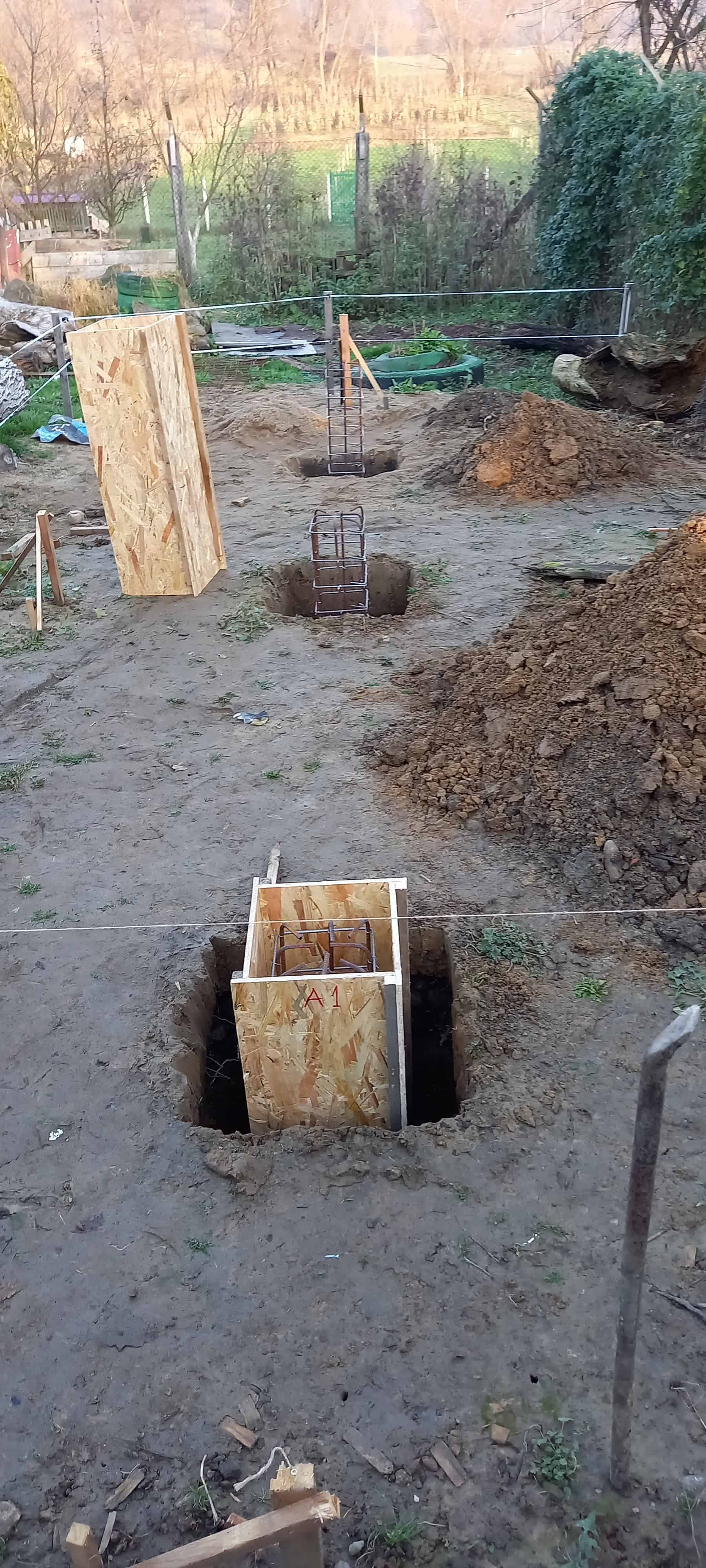

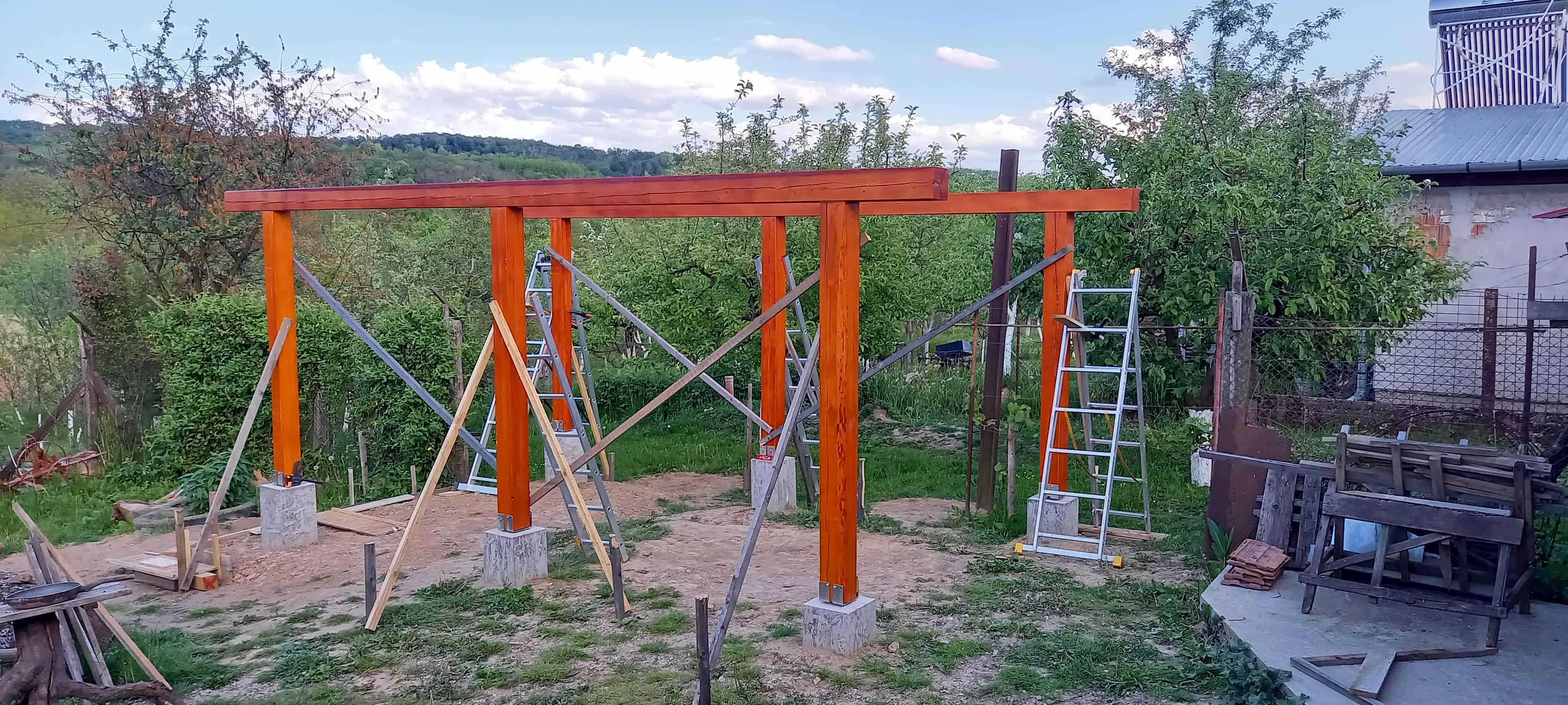

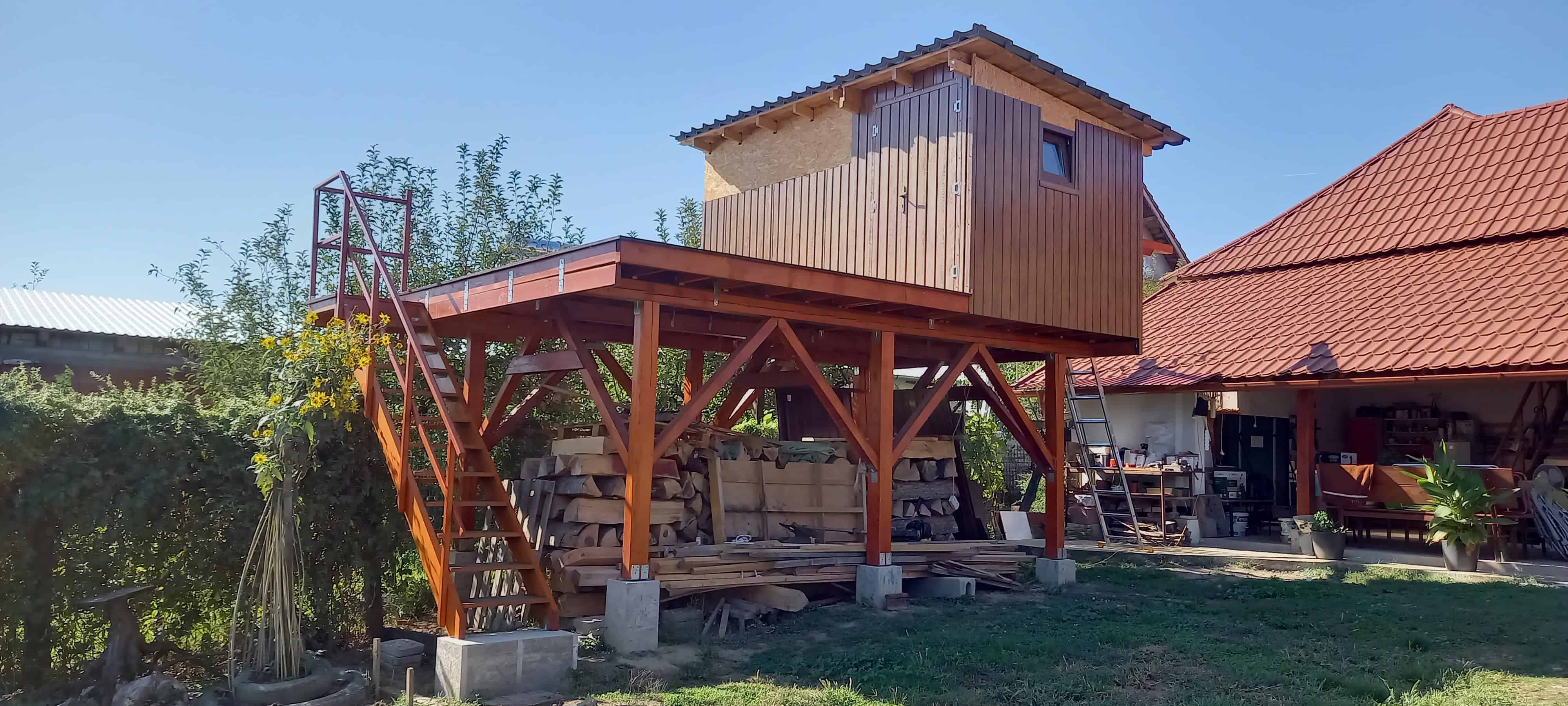

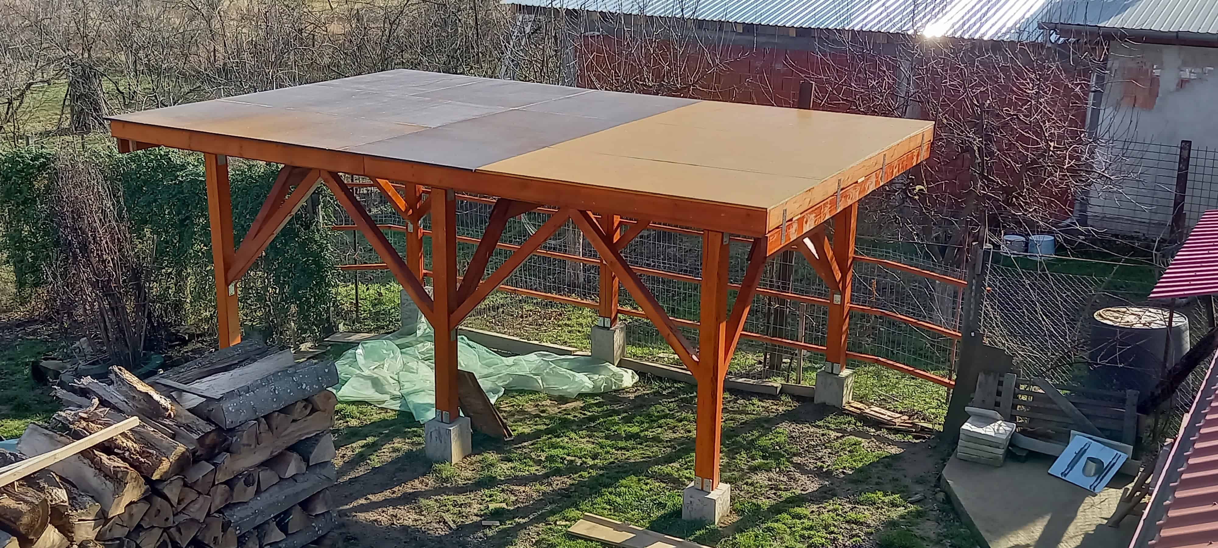

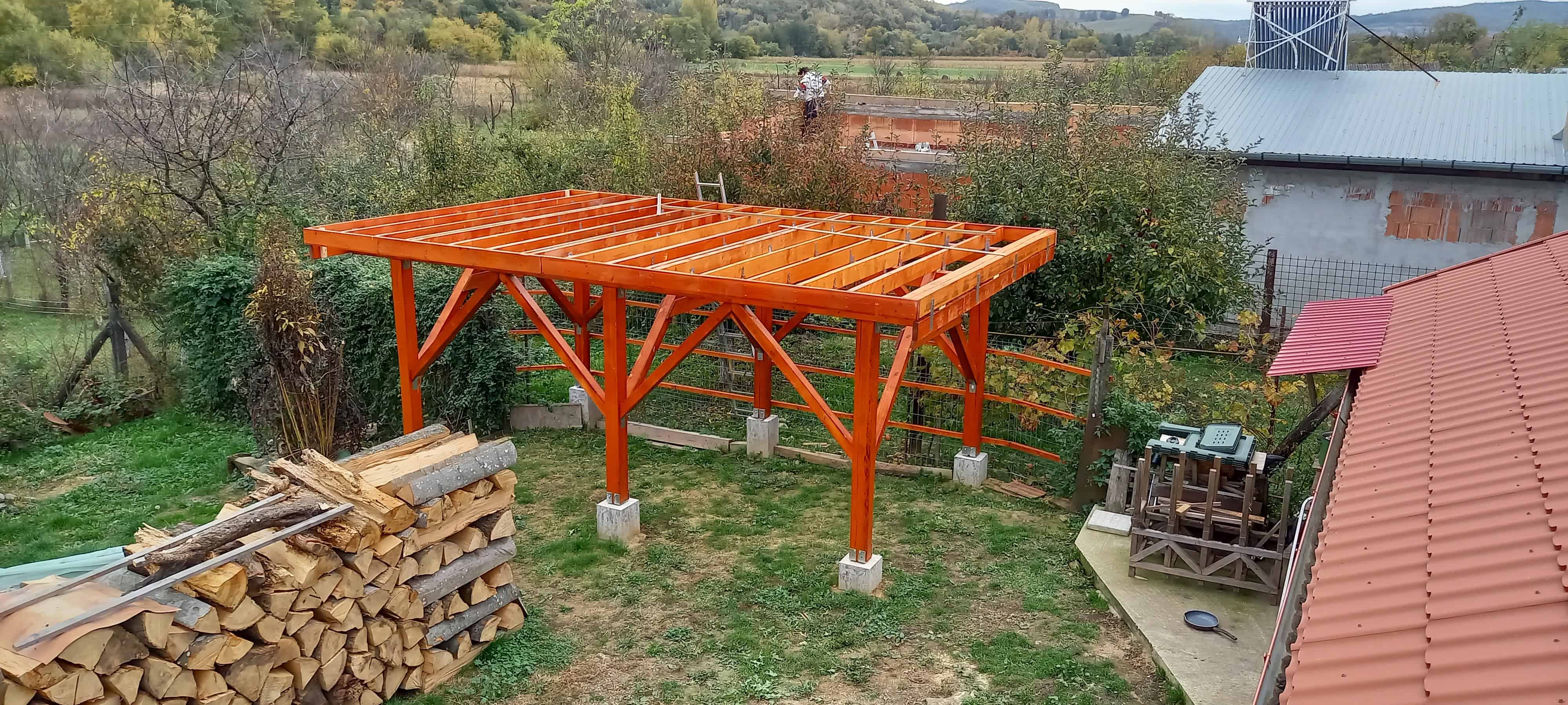

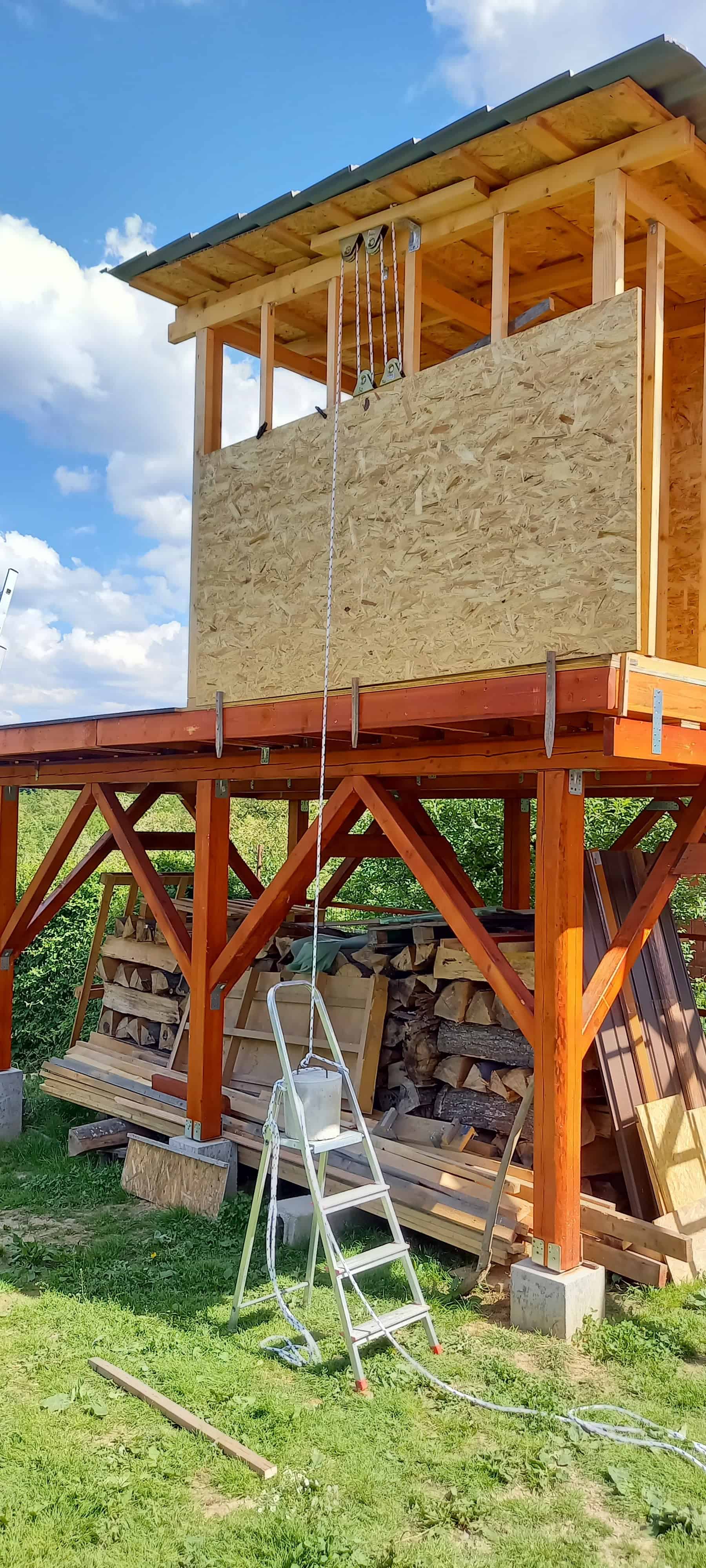

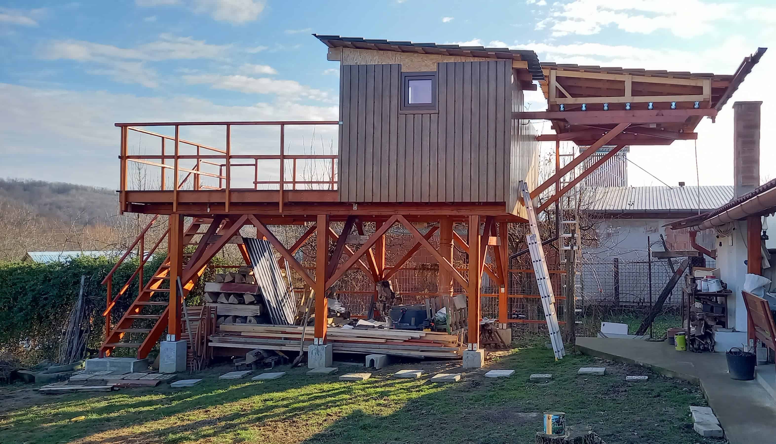

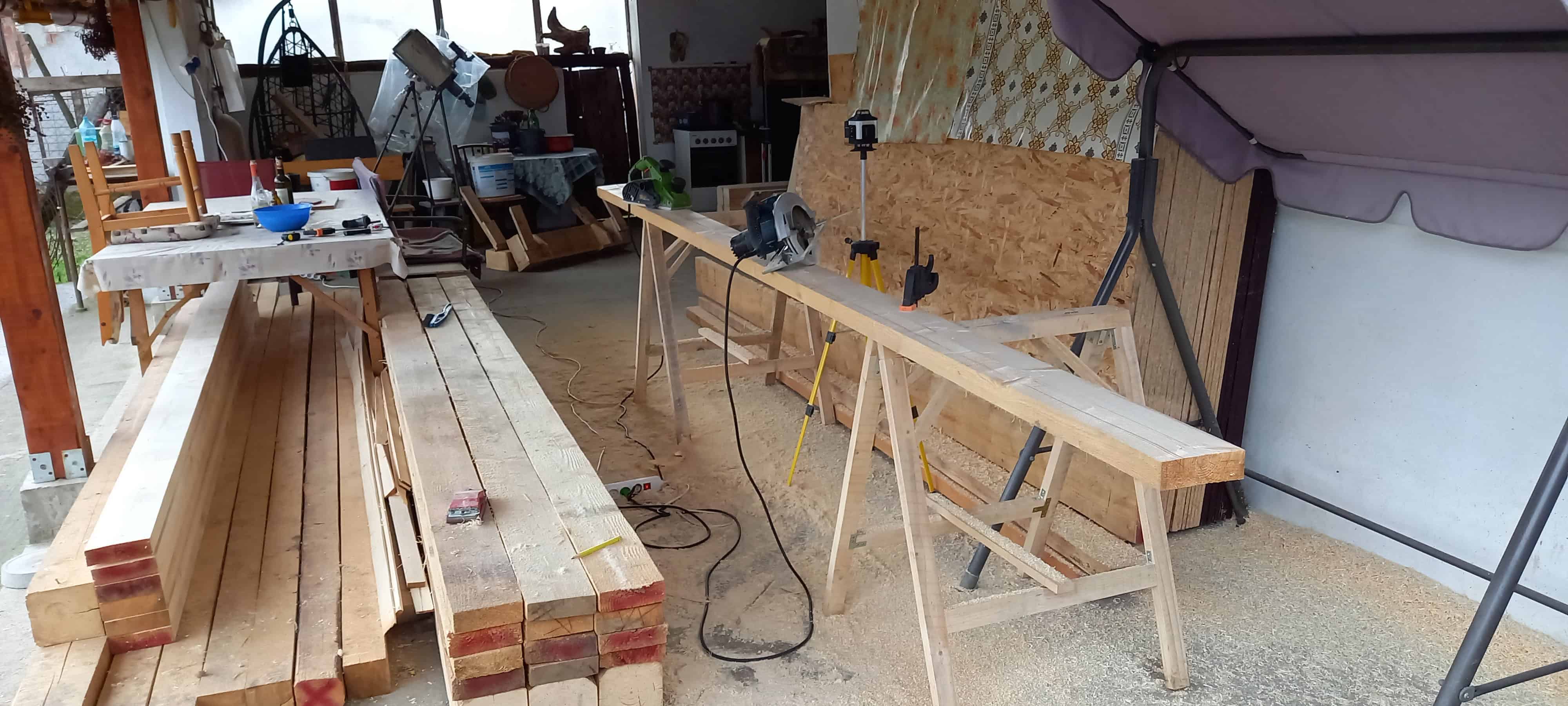

L-am proiectat si construit singur (cu exceptia fundatiilor si a trei grinzi, la ridicarea carora m-a ajutat un vecin. Placile OSB care formeaza peretii ( 22 mm si aproape 50 kg ) le-am ridicat singur, folosind un sistem de scripeti prin care am redus la circa 12 kg forta de tragere. Atasat prezint cateva poze cu etapele constructiei.
In ce privaste costurile, aproximez ca, pana in 5000 euro observatorul si pana in 15000 euro echipamentele astronomice ( telescoape, camere, monturi si multe alte accesorii)

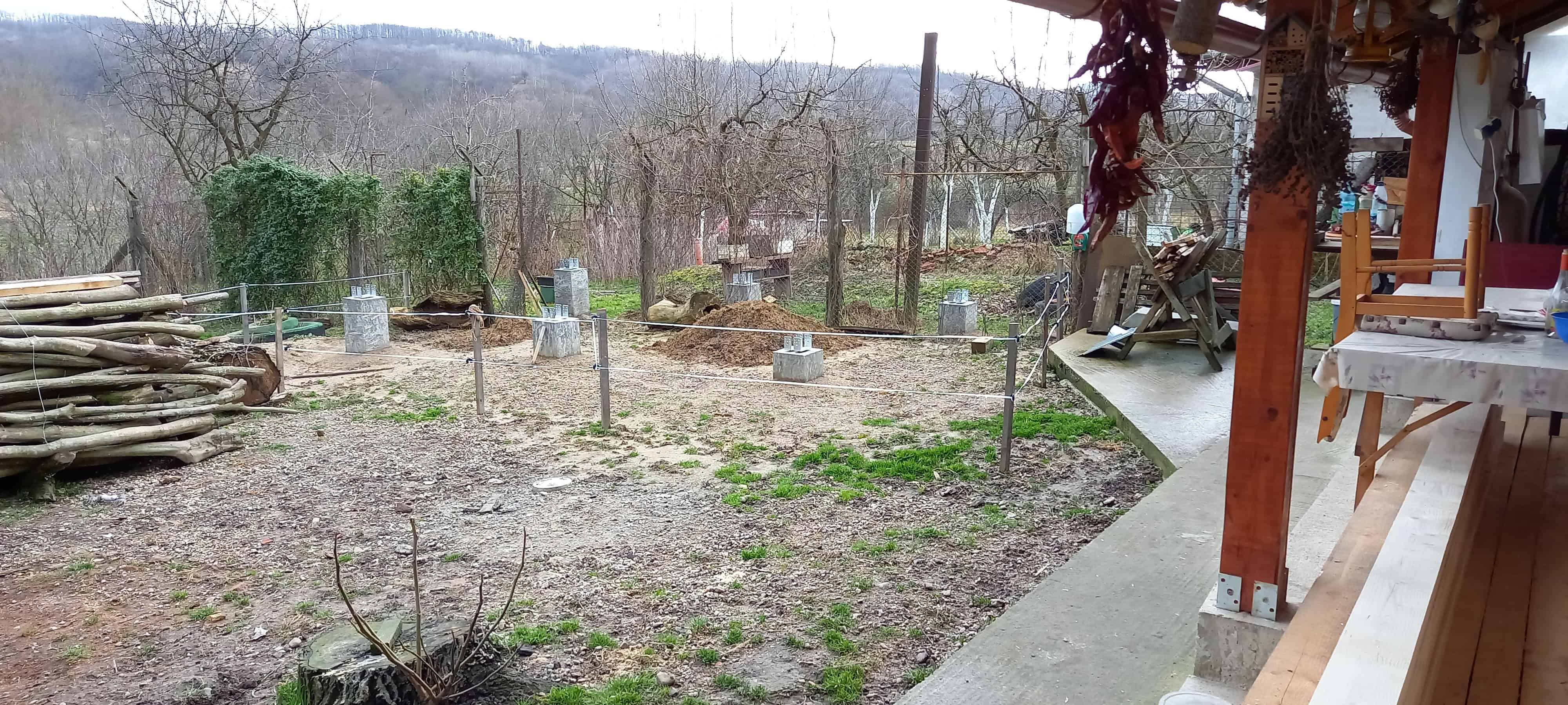

Marius,cum ai facut rost de cuburile alea de beton?Si de cit sunt grinzile?Frumoasa constructie....
EQ/AltAz mount "heavy duty",EQ5 reconstruit,OnStep GO TO +Smart Hand Controller-,refractor 6" f/10,3" f/11,Dall-Kirkham 7" f/26.Dobs 12"/16"/20" cu OnStep goto.Toate hand-made.SW Newt 10"goto,
Marius Laza
Mesaje: 85
Localitate: Alesd
MesajTrimis: 29 Mar 2026 21:41 Download mesaj
Fundatiile 25 x 25 cm sunt turnate pe o talpa 50 x 50 cm.
Cei 6 stalpi si cele 3 grinzi principale sunt din brad avand 15 x 15 cm.

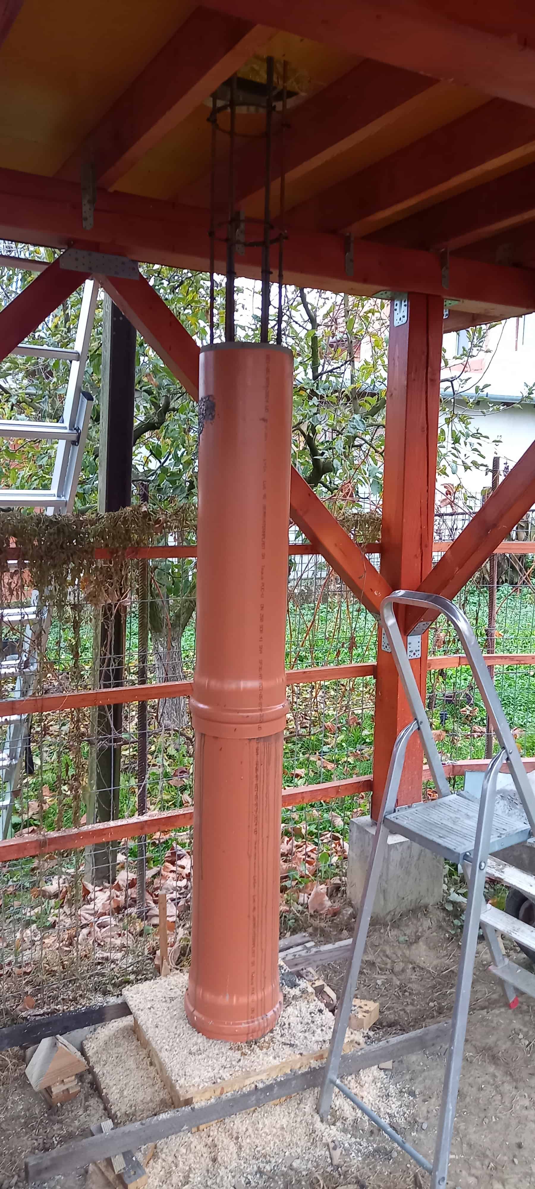

Felicitari si cat mai mult cer senin! Singura obiectie ar fi grosimea pilonului care la o asa inaltime considerabila ar trebui sa fie mult mai gros, macar dublu daca nu triplu.
Marius Laza
Mesaje: 85
Localitate: Alesd
MesajTrimis: 30 Mar 2026 21:43 Download mesaj
Multumesc Erwin. Grosimea este de 250 mm si este bine armat. Nu se observa tremur al imaginii la miscarea in observator.
