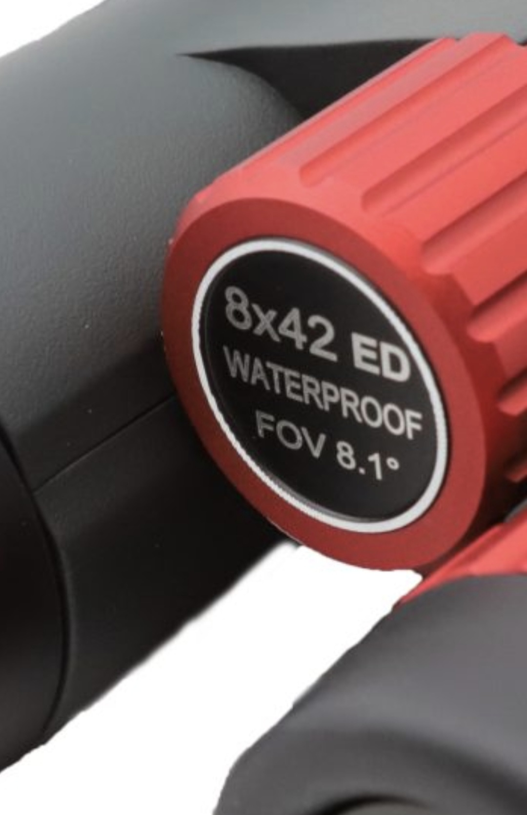

Cum se citește notația unui binoclu. Exemplu binoclu 8x42
Specificatiile binoclului sunt indicate de două numere in cazul nostru 8x42.
Gradul de mărire (prima cifră): Arată de câte ori pare mai mare imaginea privită (8x).
Diametrul lentilei (a doua cifră): Reprezintă diametrul lentilei obiectiv în milimetri (42 mm), care dictează luminozitatea imaginii. Lentilele mai mari permit o vizualizare mai bună în condiții de lumină slabă (la apus sau în crepuscul).
 Marime fisier:  191.19 kb
 Vizualizat:  de 1980 ori

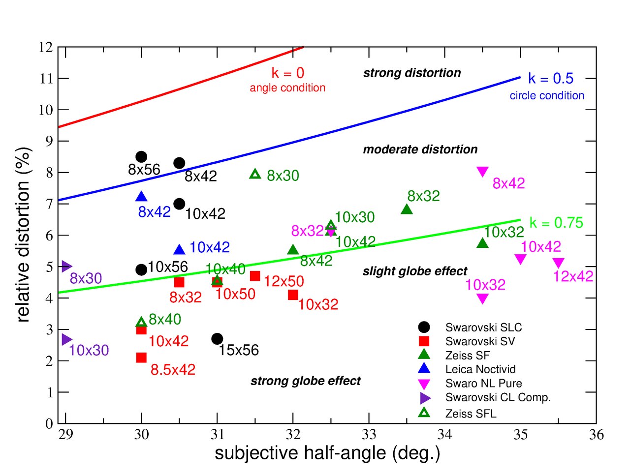

Apropo, de pe wikipedia: https://en.wikipedia.org/wiki/Globe_effect
Distortion of binoculars introduced between 2009 and 2022
 Marime fisier:  149.16 kb
 Vizualizat:  de 1885 ori

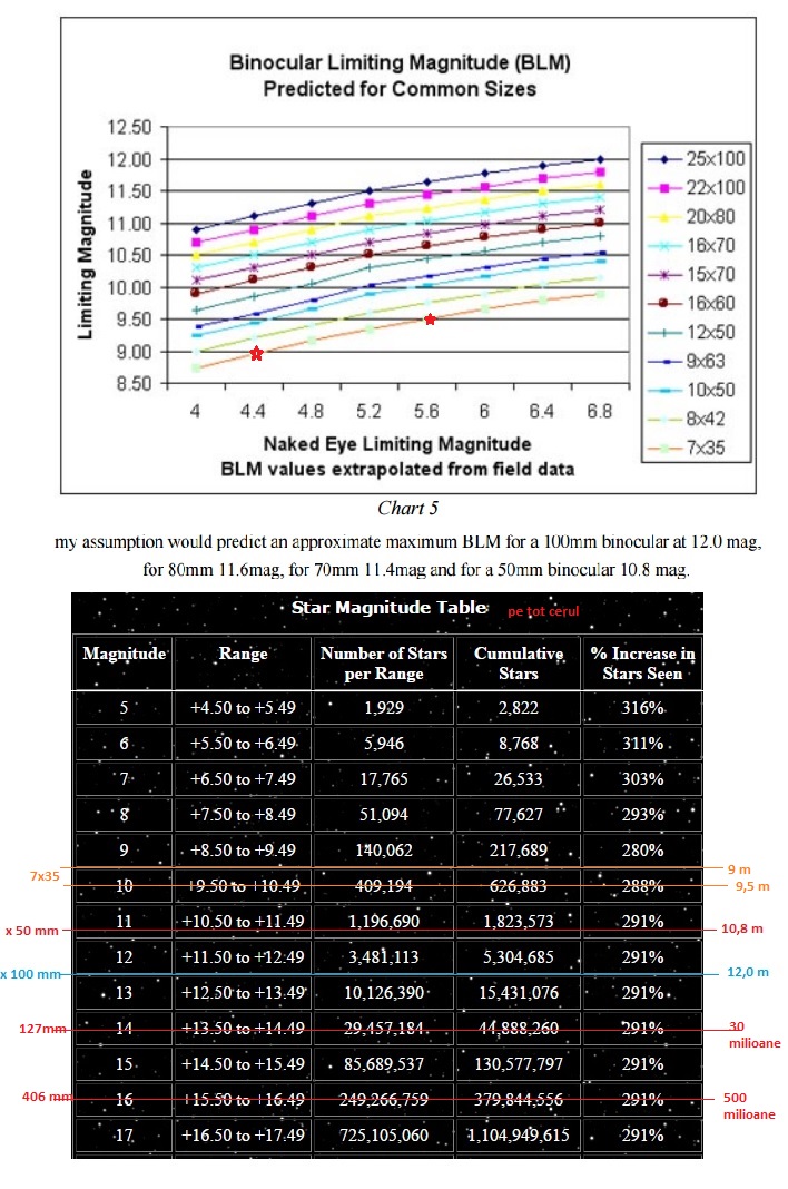

ceva despre magnitudinea limita binocluri.
 Marime fisier:  263.61 kb
 Vizualizat:  de 1556 ori
