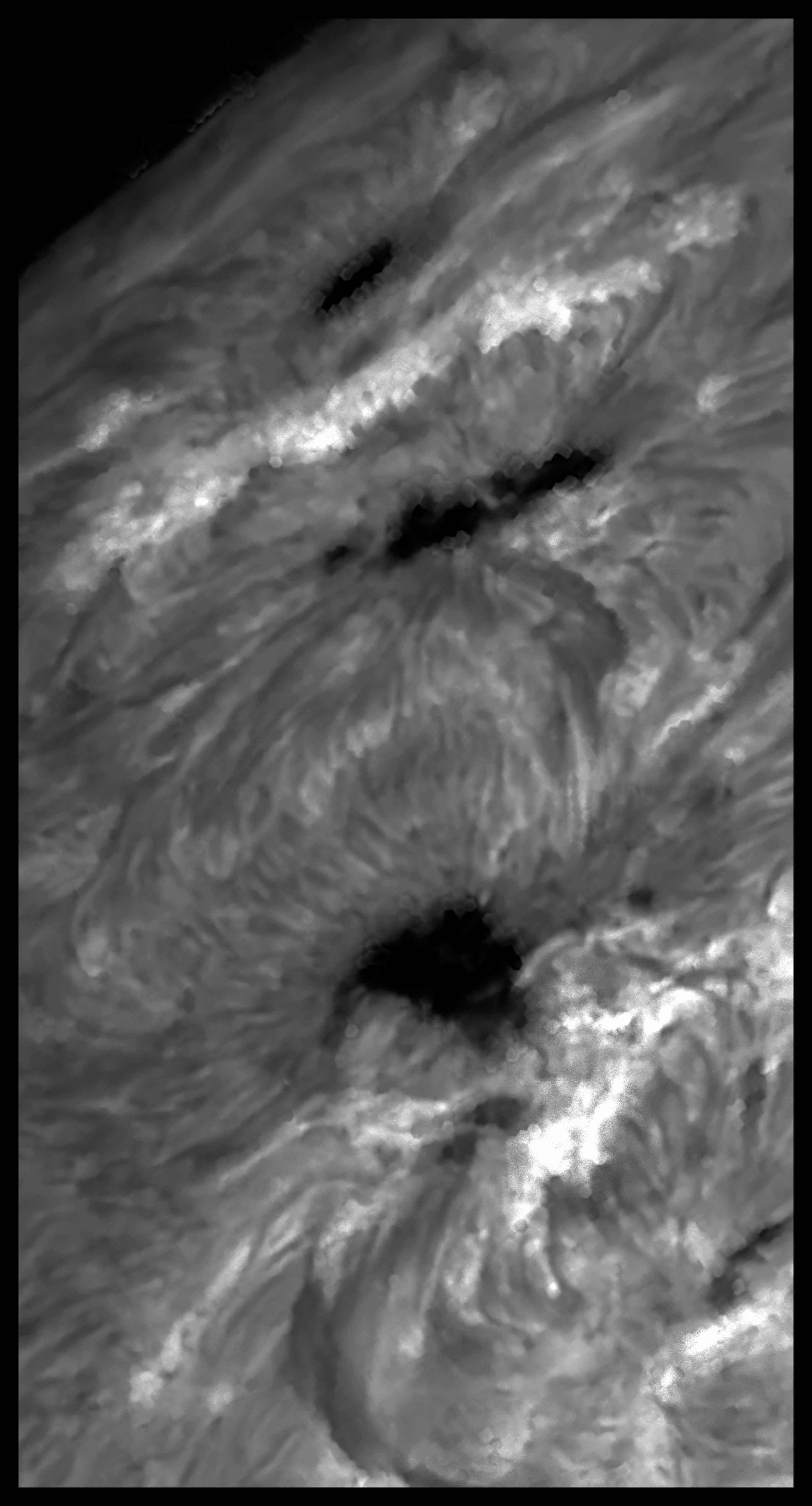

Prezint cateva imagini close-up cu regiuni active si cromosfera solara in banda H-alpha, rezultate din stive a cate 16 scanari fiecare extrase cu JSolex, stackate cu softul AS!4, deconvolutie cu IMPPG si procesare finala cu Phoptoshop.
Imaginile cuprind regiunile AR 4455, 4458 si 4461, precum si un filament urias in preajma regiunii AR 4461.
Regiunea AR 4455 a dat si o eruptie, C4.1 in timpul scanarilor, am surprins inceputul dar nu si sfarsitul eruptiei, dar a fost interesant. Eruptia am depistat-o inca in timpul achizitiei scanarilor, live pe ecran in sectrul solar pe linia H-alpha am sesizat cateva mustati intunecate si luminoase de o parte si de alta a liniei si astfel mi-am dat seama ca se produce o eruptie.
Mai jos ,pe langa imagini prezint si o animatie GIF cu eruptia C4.1 din regiunea AR 4455.
