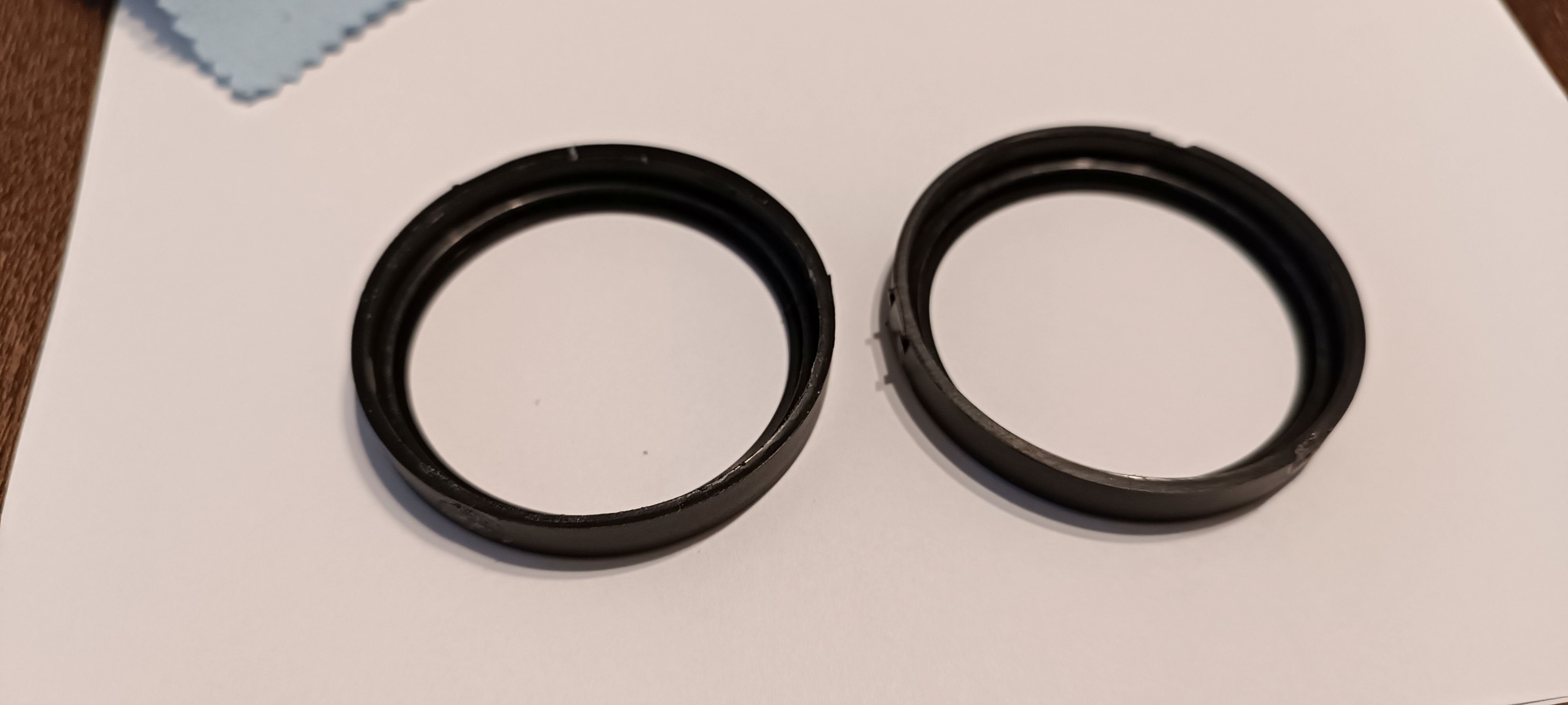

Pai adaptam noi unele, cat mai simplu. Iata ce am facut eu pentru 2-3 din binoclurile mele. Vom discuta aici de SkyRover 10x42, CZ Conquest 10x42 si Svbony ED Fieldflattner 10x42. Conceptul nu este unic pot fi si altele cum ziceam. Am mers pe ideea (de care am incercat mereu sa ma tin) ca orice modificare voi face la echipament sa nu fie ireversibila.

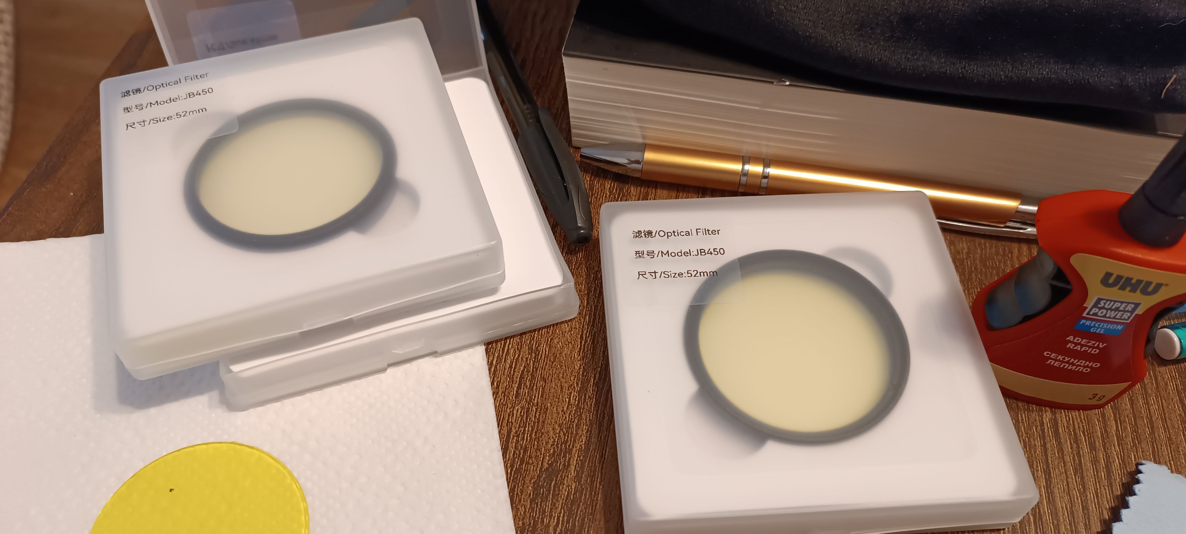

Am plecat de la un filtru superb:
URL Filtru
Un galben extrem de bland si un filtru de foarte buna calitate optica. Din nou voi da unele linkuri Aliexpress, rog a nu se interpreta ca reclama, mentionez ca toate pot fi luate si din alte parti …
Apoi montura , simpla ieftina usor modificabila:
URL Montura
Aici chiar va rog sa nu luati de la acest vanzator caci este idiot…

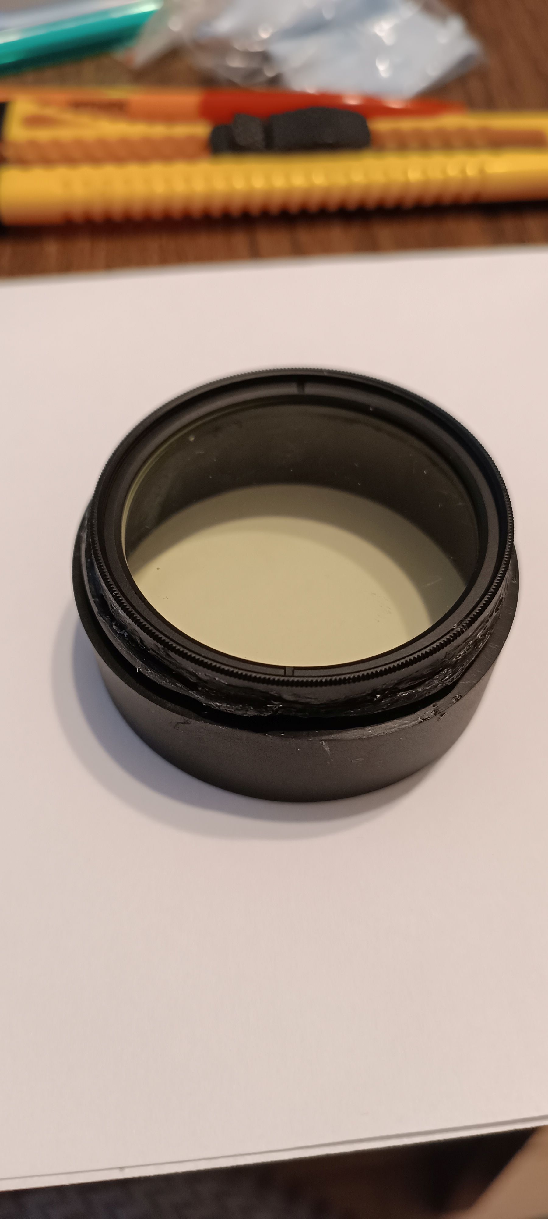

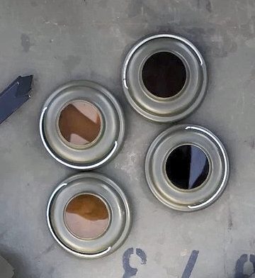

Acum luam cazul Svbony: deorece am folosit filtre de 49mm (trebuiau mai mari) am fost nevoit sa bag filtrul cu rama cu tot in montura. Cum se vede in poze monturile au fost modificate.

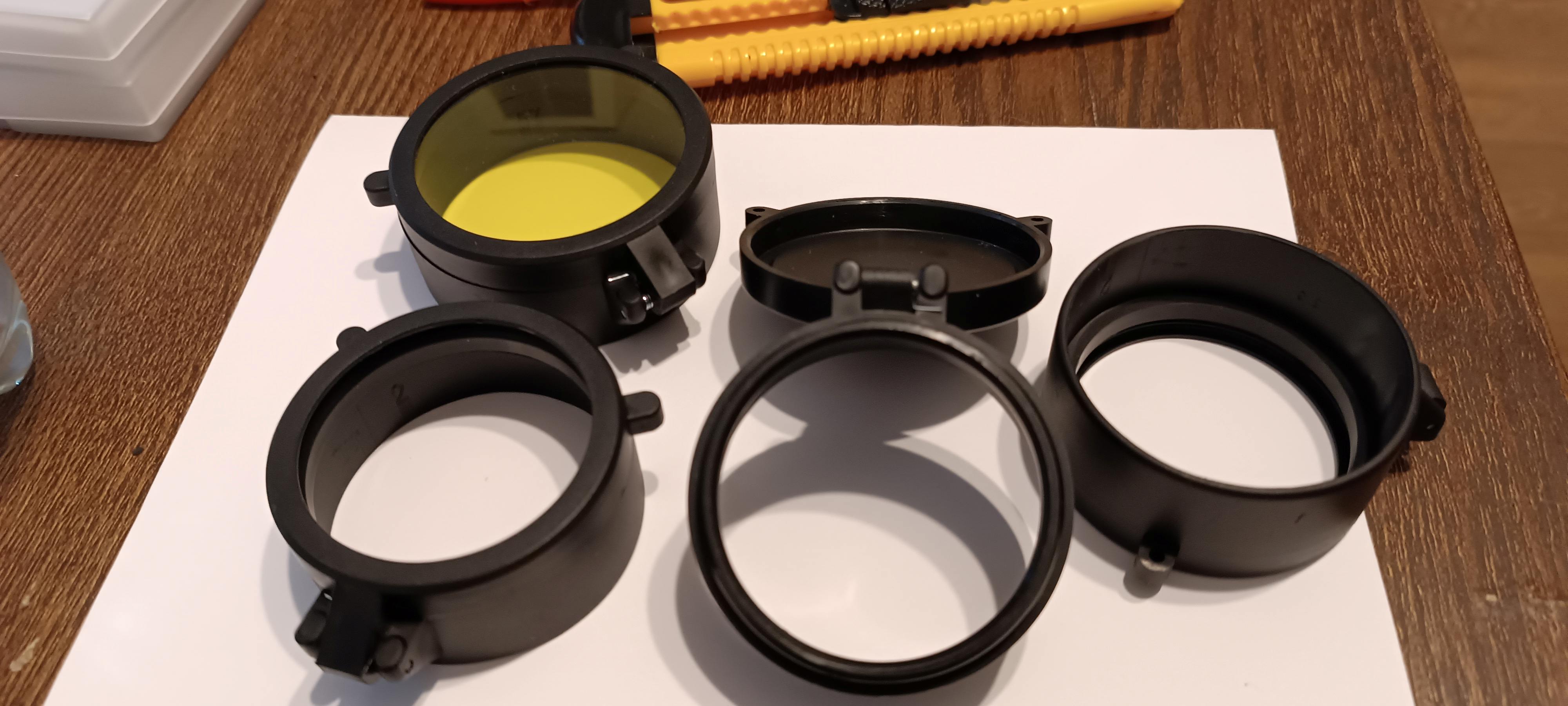

In final peste capace am asigurat cu banda izolatoare neagra.

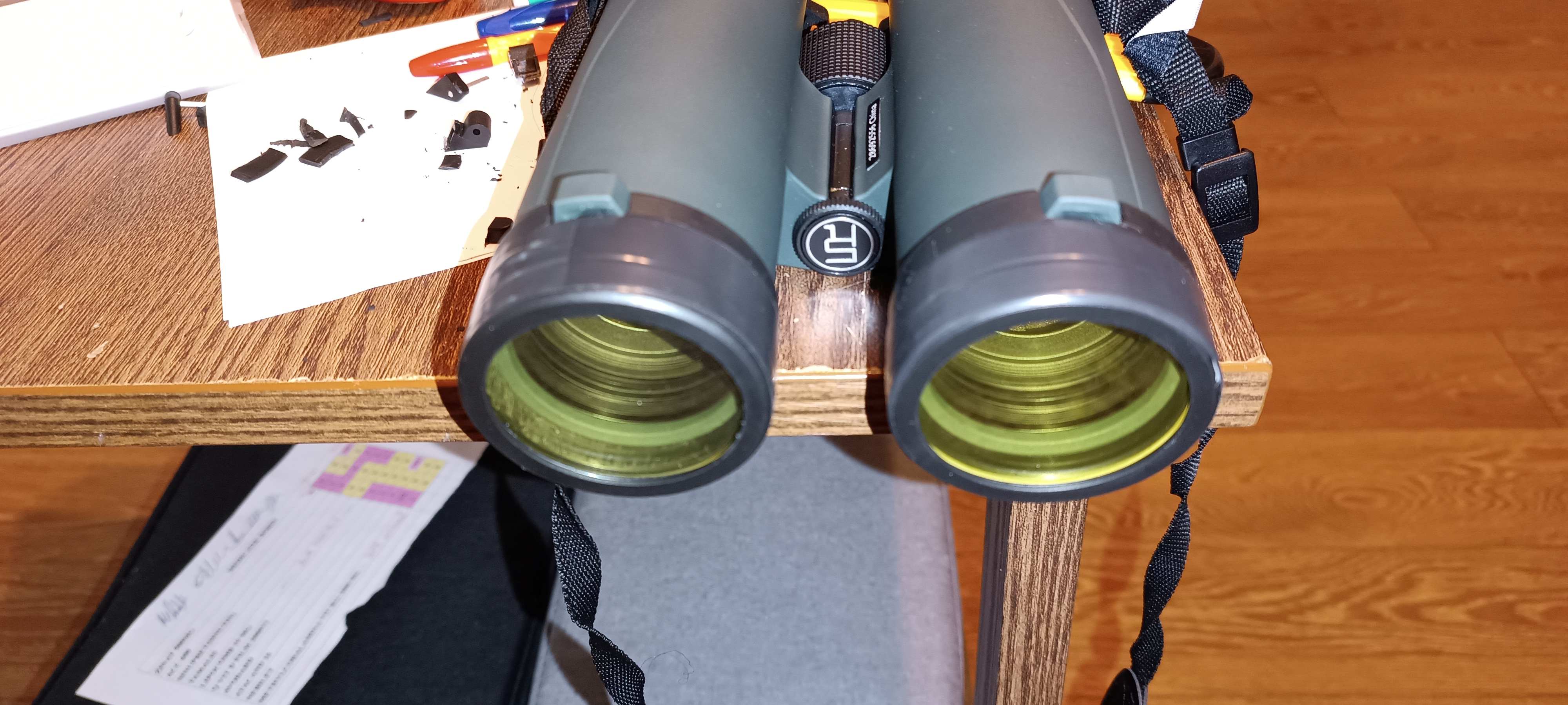

La SkyRover am folosit monturi de 53mm (este diametrul interior al monturii respectiv diametrul exterior al obiectivelor si filtre de 51mm. Aici a fost si mai simplu caci am putut baga doar filtrul propriu-zis fara monture metalica.
Rezulta filtre ce pot migra cateodata de la un binoclu la altul (de exemplu in cazul meu filtrele facute pentru SkyRover se potrivesc perfect la CZ Conquest!).
Actfel aceste filtre le puteti lasa mereu pe binocluri (echipamentul desi se lungeste cu cativa mm, poate intra la fel de relaxat in gentuta lui).
Cand lumina este puternica le lasati, cand nu, le scoateti , procedura de scoatere este aproape instantanee (se presupune ca ati masurat bine echipamentul inainte de a achizitiona montura).
Monturi cu filtru plastic inutilizabil.
Filtre superbe.
 Marime fisier:  493.81 kb
 Vizualizat:  de 3324 ori
Montare filtru cu tot cu montura original metalica.
 Marime fisier:  360.84 kb
Capace , modificate
 Marime fisier:  329.05 kb
Final - filtre montate pe SkyRover
 Marime fisier:  483.9 kb

Cu referire la ultima poza, mergea facuta o decupatura in lateralul capacului, cat este de mare agatatoarea de capac original. Astfel filtrul este mai aproape de lentila obiectiv, si lungimea totala la binoclului este mai mica.

Decupatura este la maxim, astfel incat "fundul" filtrului este in contact cu toata circumferinta obiectivului. Astfel asigur si paralelismul filtrului cu acesta.

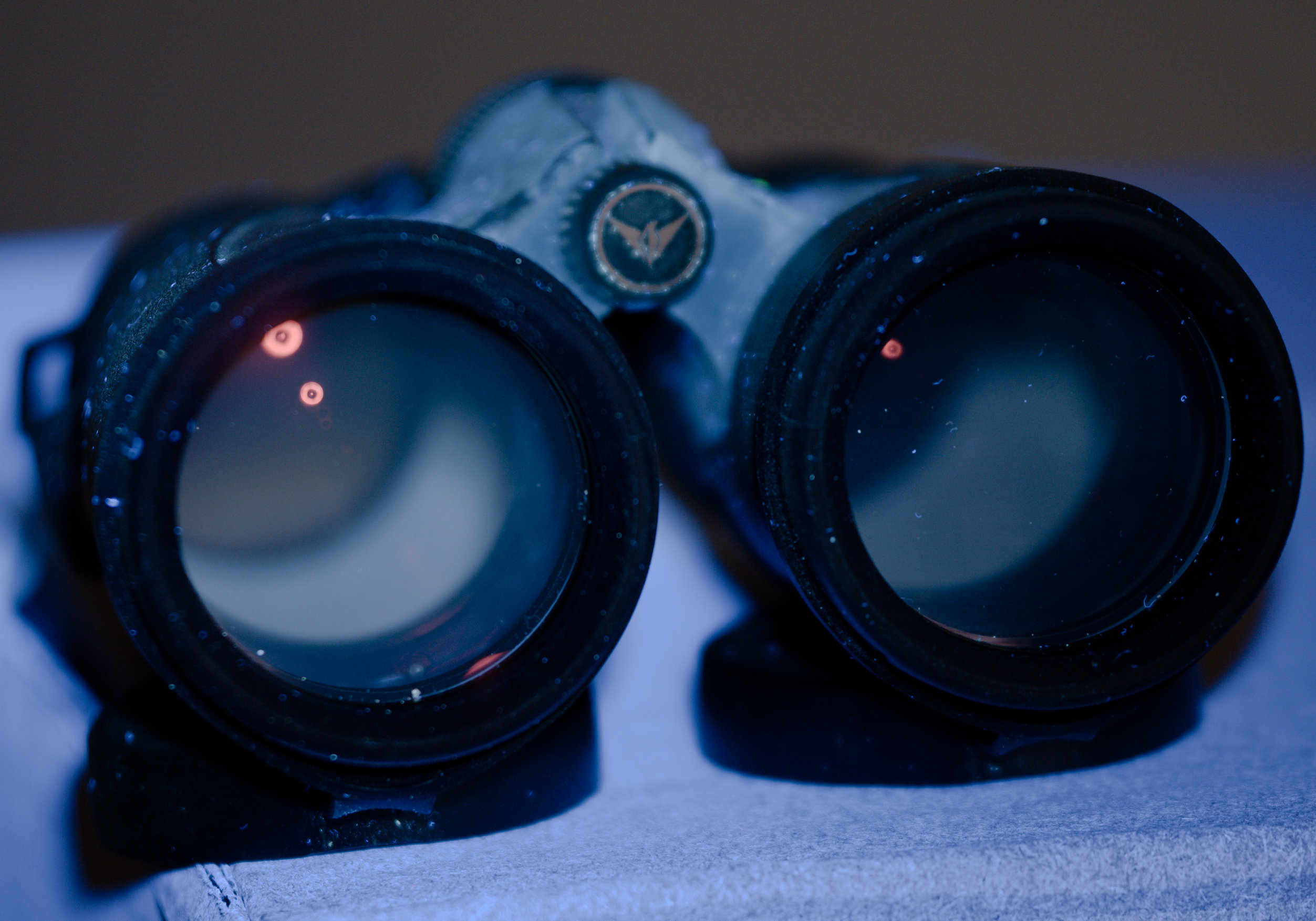

Ideea asta mi-a trezit curiozitatea și m-am apucat să fac niște teste. Am în colecție un filtru similar, Svbony SV231, un filtru UV/IR cut care taie și violetul. L-am pus în fața obiectivului unui binoclu șiii... nimic. De fapt, deși slabă, nuanța de galben reușește să-mi creeze o ușoară iritare. Ciudat, pe timp de noapte pare să îmbunătățească vag contrastul imaginii, dar nu-s sigur că nu mi-am imaginat.
Apoi mi-am adus aminte că am citit pe undeva că unii oameni sunt mai sensibili la ultraviolet; cei cu cristalinul înlăturat din motive de cataractă, de exemplu, dar și alții cu ochii intacți. Ultravioletul periculos UV-B și UV-C e complet invizibil și nu trece prin sticlă dar cel apropiat (UV-A) nu este blocat complet și ar putea să-i afecteze pe cei mai sensibili. Am scotocit prin sertare și am scos o lanternă cu „lumină neagră” - are un LED UV ~ 365nm cu un filtru care blochează lumina vizibilă. Filtrul SV231 blochează complet emisia lanternei, binoclul însă o atenuează doar puțin. Și, deși nu prea se vede în poză, sticla pare să devină puțin lăptoasă, parcă fluorescentă. UV-B ar putea sa aibă efecte mai puternice, afectând serios contrastul imaginii chiar și pentru cei ce nu-s sensibili la UV. Ochelarii „de zăpadă” au proprietăți identice cu filtrul testat de mine, tăind infraroșul și tot ce-i mai sus de albastru; soluția lui Dbird pare să fie nu doar utilă ci chiar recomandabilă.
 Marime fisier:  612.52 kb
 Vizualizat:  de 2915 ori
 Marime fisier:  587.61 kb

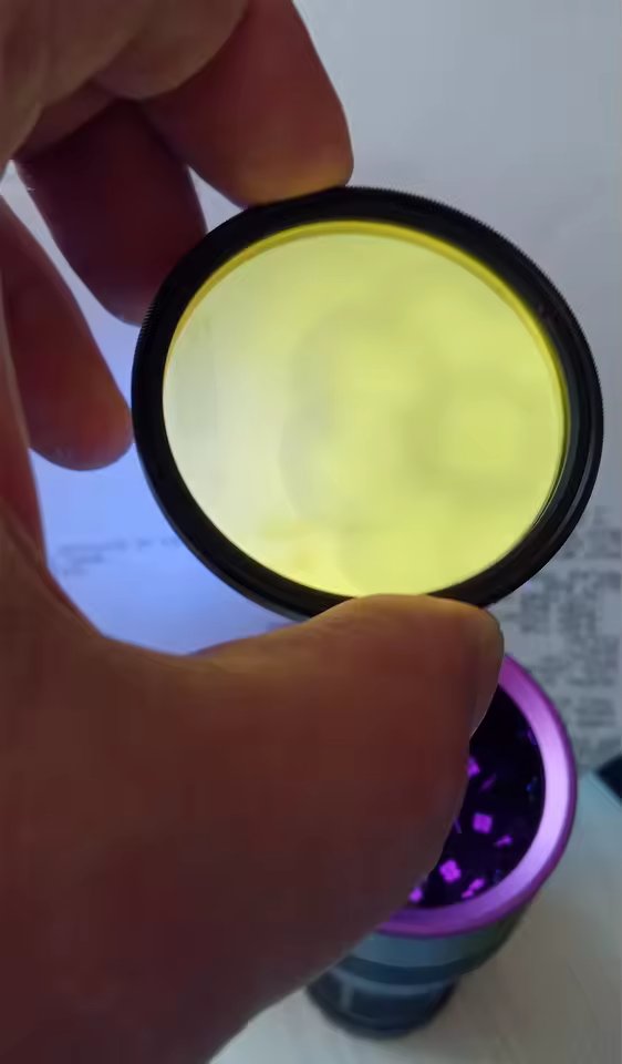

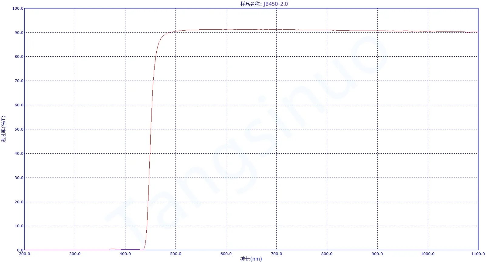

Mesaje: 5335
MesajTrimis: 11 Iun 2026 23:47 Download mesaj
Filtrul propus (450nm Longpass Camera Filter Light Yellow Optical Glass JB450 GG455) se pare ca nu taie IR, si are fluorescenta si remanenta relativ puternica la 365nm.
 Marime fisier:  133.81 kb
 Vizualizat:  de 2895 ori
 Marime fisier:  43.08 kb
 Marime fisier:  37.14 kb
 Vizualizat:  de 2897 ori

nobody a scris:
... si are fluorescenta si remanenta relativ puternica la 365nm.
O fi din sticla cu uraniu , ptui Doamne Smile !
Hai noapte , hai !!
mmarin
Data inscrierii: 07 Ian 2014
Mesaje: 352
MesajTrimis: 12 Iun 2026 18:53 Download mesaj
Sticla cu uraniu e scumpă, măgarul a cumpărat filtre ieftine cu gelatină colorată aplicată pe sticlă și le-a vândut ca filtre serioase. Sărurile de uraniu sunt fluorescente - mai mult portocaliu decât galben - dar nu au persistență lungă. Acolo e mai degrabă un compus organic.
Și, dacă tot ai adus vorba, sticla cu uraniu - sau toriu - nu e periculoasă decât dacă o înghiți; arcul electric poate fi mult mai vătămător.
