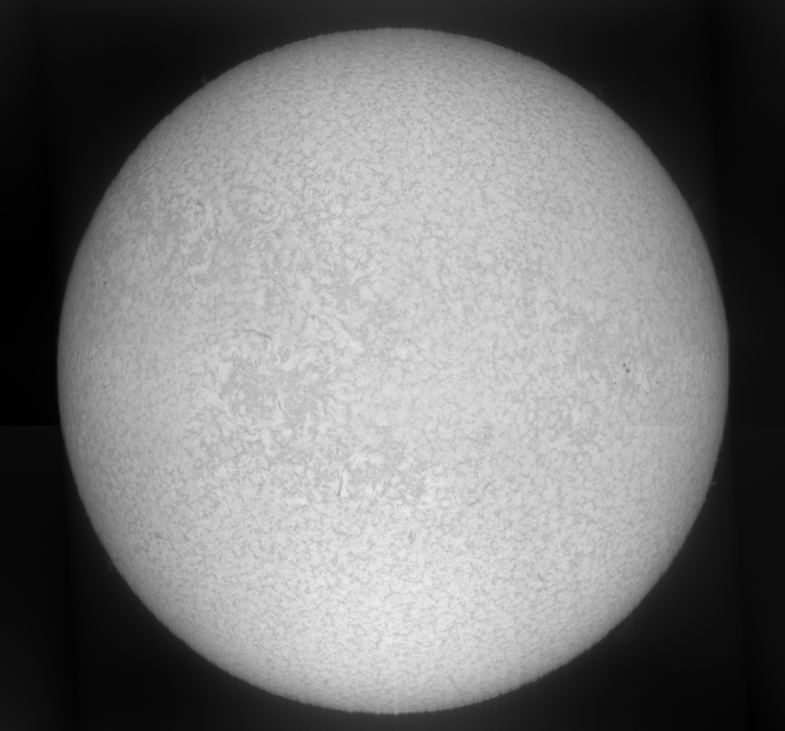

Iata si versiunea "continuum" a discului solar de astazi, continuum din apropiere de H-alpha, stack de 8 scanari, aceleasi ca si in cazul versiunilor H-alpha mono si colorizata, postate in topicul corespunzator.
Versiunea Continuum rezultata din cele 8 scanari obtinute cu spectroheliograful de 80mm se aseamana mult cu imaginile in lumina alba (WL) obtinute cu setup clasic (camera + telescop + filtru de apertura) si a fost prelucrata dupa stacking la fel ca in cazul imaginilor in WL.
In imagine ,regiunea AR4455 isi etaleaza pata solara gigantica, insa mai sunt si alte regiuni mai mici dar la fel de interesante ,mai complexe (AR 4458, AR 4459, care a si dat o eruptie, vizibila in banda H-alpha).

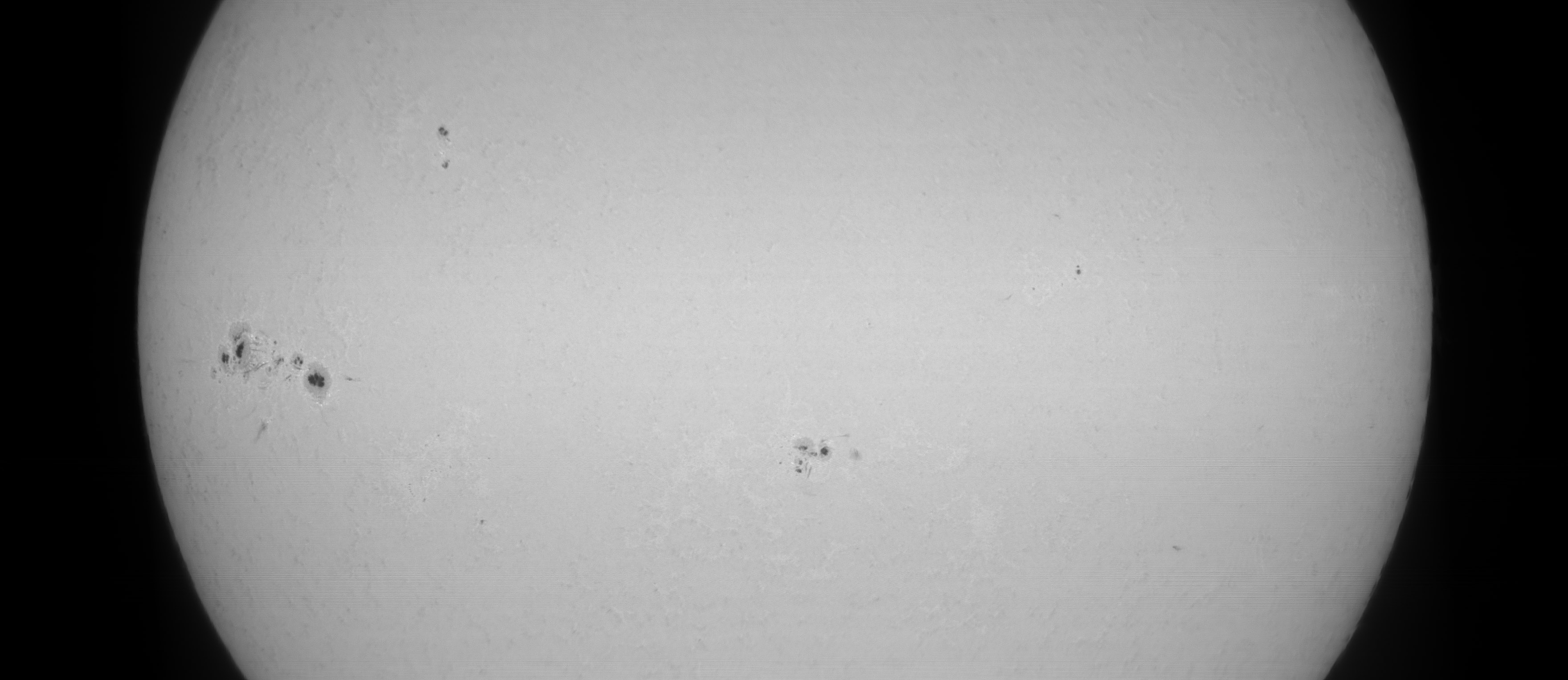

Prezint si varianta "continuum" a Soarelui de astazi, stack de 16 imagini din aceleasi scanari din care am prelucrat si imaginile H-alpha, doar ca au fost reconstruite din vecinatatea liniei H-alpha, cu softul JSolex.

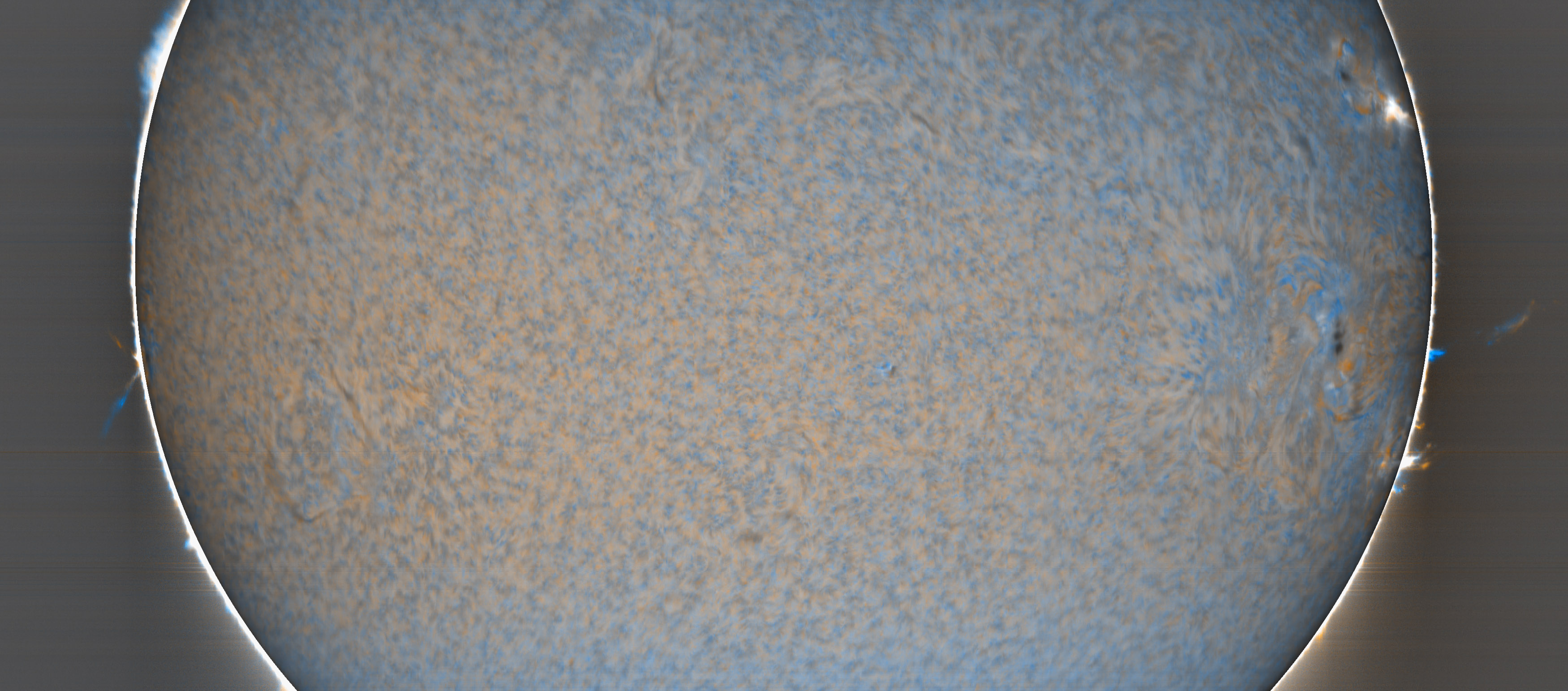

Pe langa imaginile in H-alpha de astazi, postate in topicul corespunzator, aici mai prezint niste imagini prelucrate din aceeasi scanare din care am prelucrat imaginile in H-alpha. Este vorba de o imagine tip Doppler in banda H-alpha si o imagine continuum din apropiere de H-alpha.
In imaginea Doppler protuberantele tip jet au avut deplasari Doppler de o parte si de alta a benzii H-alpha, unele spre albastru , unele spre rosu.
De asemenea, in imaginea Doppler apare si eruptia tip M 3.2 produsa de regiunea AR 4479, fiind atat de luminoasa incat apare si in imaginea Continuum, la o distanta spectrala considerabila fata de banda H-alpha (la 2 angstromi de H-alpha spre albastru).

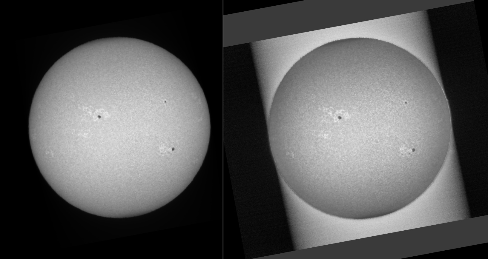

Prezint cateva imagini din 28 iunie, in benzile H-beta si He-D3 prelucrate din scanari facute cu SHG de 80mm si camera ASI178MM. In banda H-beta am facut si niste scanari pentru stacking close-up ,cu fostele regiuni AR 4475, 4478, 4479 si 4480.
