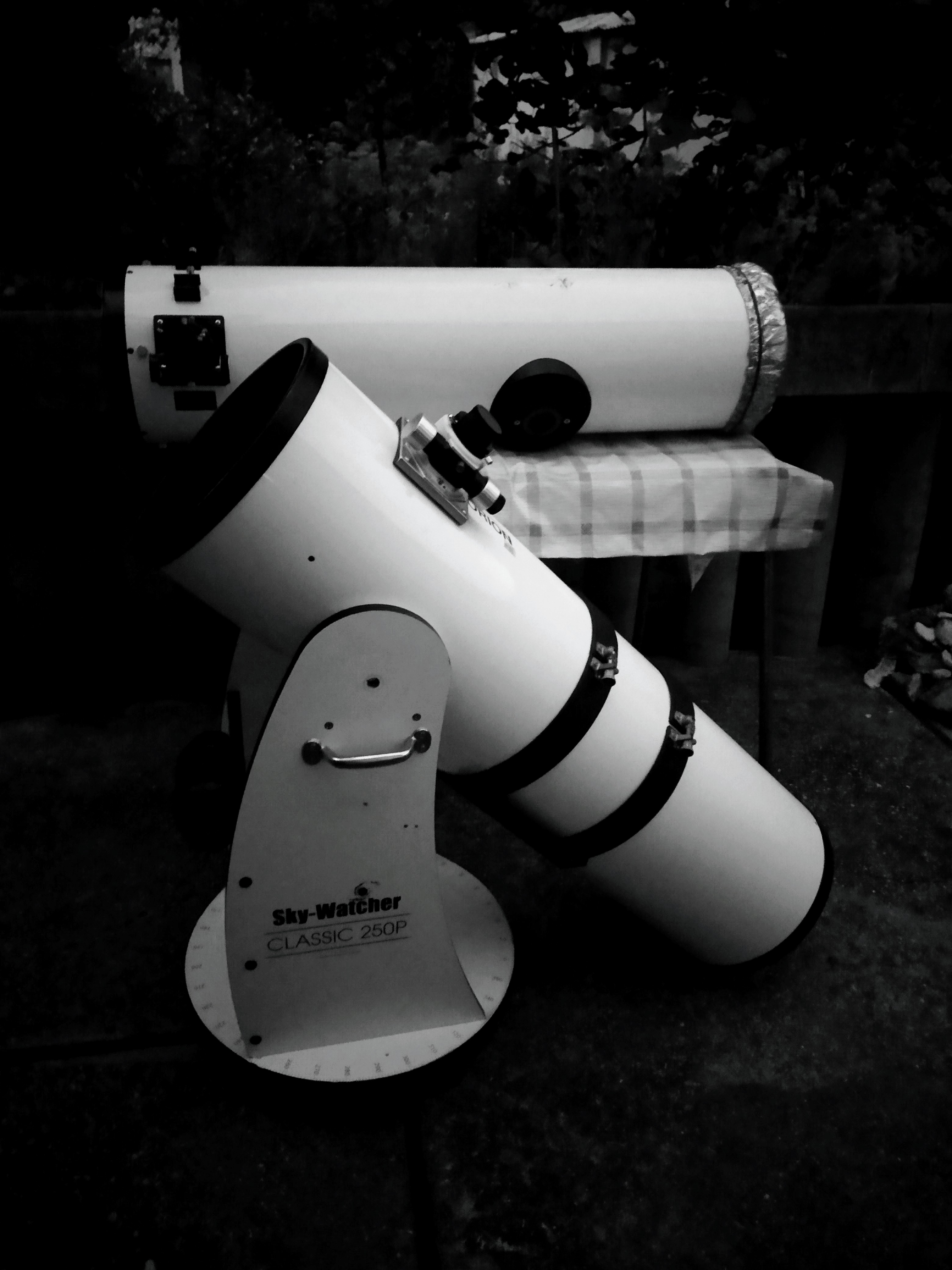

Reactivez acest topic ca semn ca am inceput sa actionez la punerea in functiune a lui T300mm F/4.
Tubul este dotat cu oglinda principala, barillet, focuser cu doua viteze.
Am primit doua secundare, de 75mm si 80mm si paianjen care trebuie insa instalat.
Asa cum a iesit OTA de la mama lui englezoaica ( ORION UK), secundara statea pe un brat, nu pe paianjen. O fi ''all right'' in UK dar in Romanica nu este acceptabil.
Tubul principal este prea scurt. Trebuie sa gasesc o solutie sa maresc distanta dintre secundara si OP.
Prima solutie, spre care am inclinat pana aseara, ar fi sa prelungesc tubul la capatul OP.
Aseara insa am decis altceva: voi muta focuserul spre capatul superior. In plus, voi face ''rotatia cadrelor'' si voi pune pe T300mm focuserul Crayford elicoidal Kine Optic primit de la Alin Tolea pe Toleascop. Iar focuserul cu doua viteze va trece pe Toleascop.
De ce ? Deoarece focuserul are o inaltime minima, in stare inchisa de 80mm. Daca adaug 10mm cursa de reglaj ajunge planul focal la 255mm de axa si scade campul de plina lumina la 11mm.
Daca pun Kine Optic pe T300 si il mut in sus, campul de plina lumina se dubleaza, va ajunge la 22mm.
Placa focuserului va atinge inelul de rigidizare de sus dar tubul principal va deveni suficient, nu mai trebuie sa prelungesc, sa mut OP.
Va trebuie insa sa adaug un parasolar la capatul de sus.
Nu am scris toate calculele, ma veti crede pe cuvant.
Si, sa nu uit, mai am si o montura Dobson de facut ... In poza, T300 sprijinit de ceea ce nu-i apartine, era doar comparat cu T250.
Fizic nu am facut aseara decat masuratori amanuntite. Dar acum stiu ce am de facut.
Gata, la ''Hauz O' Pain'' cu T300mm ! "Jump around !!! Jump around !!!!!''

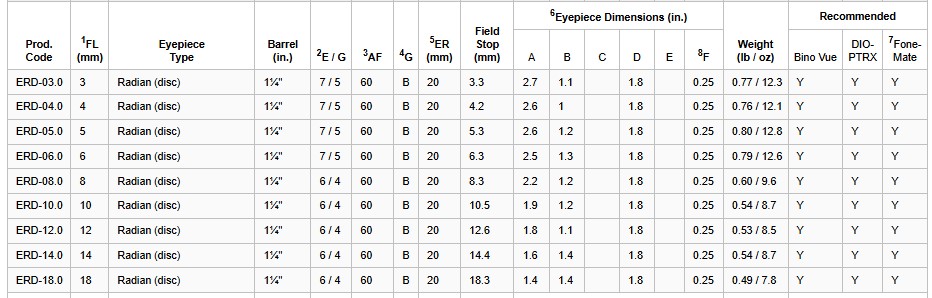

Azi m-am decis, dupa ce am studiat cu atentie tabelele din ''Newtonian Notes'' si, in baza lor, am decis ca nu voi folosi corector de coma.
Ocularele care le voi folosi, dintre cele deja aflate in posesie, sunt Radian 6mm, Radian 5mm, De Lite 4mm, Radian 3mm.
Rationamentul:
Camp A= camp imagini perfecte, coma = 0
Camp B= camp imagini excelente ( citat Peter Francis, ''Newtonian Notes'' =: '' ... the circle of excellent image quqlity with little detectable coma'' )
- Cazul cel mai defavorabil
Radian 6mm: G= 200x. Camp real = 18' adica 6,3mm
Camp A= 4' adica 1,5mm
Camp B = 25' adica 9,1 mm
18' < 25' dupa cum 6,3mm < 9,1mm
- Cazul cel mai favorabil
Radian 3mm: G= 400x. Camp real = 9' adica 3,3mm
Camp B = 25' adica 9,1 mm.
Cifrele sunt un pic mai relaxate in realitate deoarece Peter Francis a inclus in tabelul sau doar newtonian cu apertura de 12,5'' adica 318mm, nu 300mm.
(Nota: asa e in America si in tot occidentu' ... toate chestiile colturoase sunt considerate rotunde, barbatii sunt femei sau de-a dreptul coorve iar femeile ce poftesc ele ...)
https://www.youtube.com/watch?v=b8OsNyQFi-g
Concluzie: la 200x voi folosi campul A de coma zero si 66% din campul de imagini excelente
La 400x, voi folosi Campul A de coma zero si doar 36% din campul B de imagini excelente.
La ce-mi mai trebuie mie corector de coma ? La nimic.

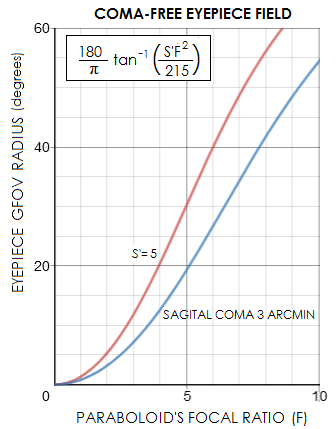

Calculul comei la vizual trebuie sa tina cont si de marirea data de ocular, nu numai ce se afla in planul focal. In principiu, coma pe acelasi AFOV la 400x e de 2 ori mai mica in planul focal, dar este marita de 2 ori la ocular fata de 200x, practic ramane acleasi grad de coma indiferent de marire, dependent liniar doar de AFOV si patratic de raportul focal (nu lungimea focala in sine). In realitate nu exista 'camp de coma zero', doar mai mult sau mai putin vizibila de ochi. Pe urma se mai combina si cu eventualul astigmatism al oculartului.
https://www.telescope-optics.net/newtonian...tm#clarity
 Marime fisier:  24.95 kb
 Vizualizat:  de 1826 ori

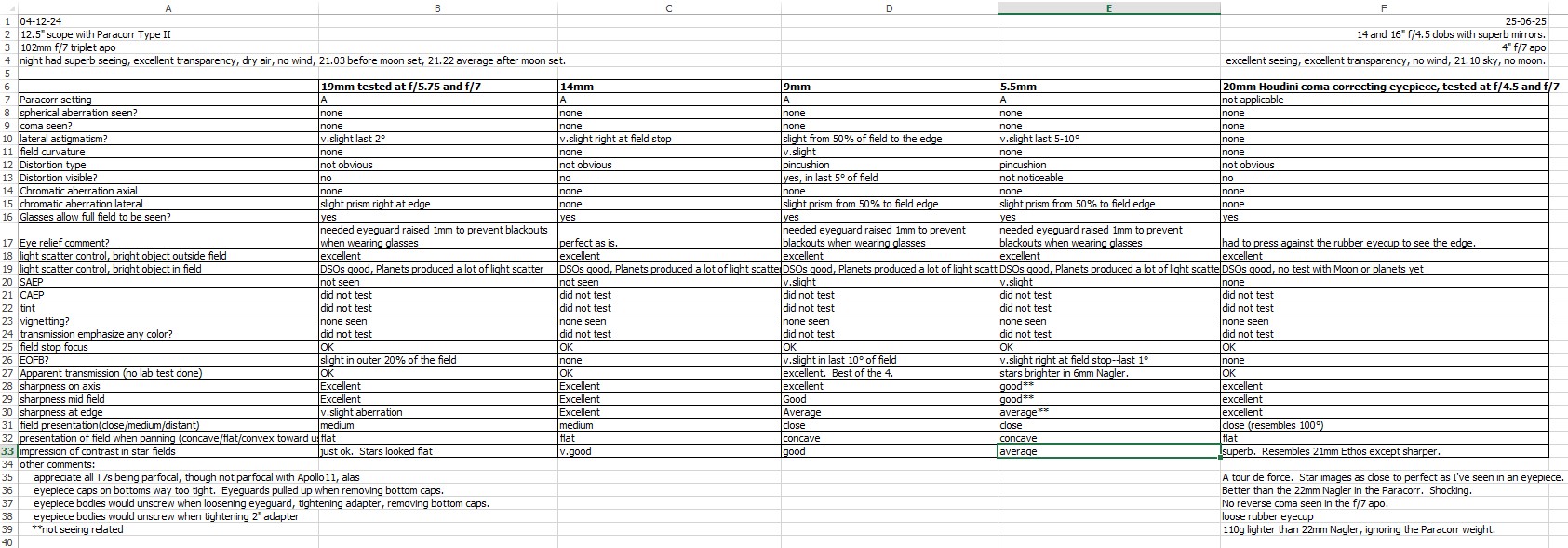

Atasez comparatia lui Don Pensack dintre ocularul Houdini, sec ( ''on rocks") contra oculare Tele Vue + corector Parracor II.
Se aude o cantare de libertate prin mahalalele newtonistilor, oropsiti de veacuri de cruda coma si datori vanduti din generatie in generatie pentru un corector bun:
'' Sculati voi oropsiti ai comei
Voi osanditi la aberatii sus
Sa straluceasca-n focuser Houdini
Sa-nceapa al corectoarelor vechi apus !''
 Marime fisier:  346.51 kb
 Vizualizat:  de 1817 ori
