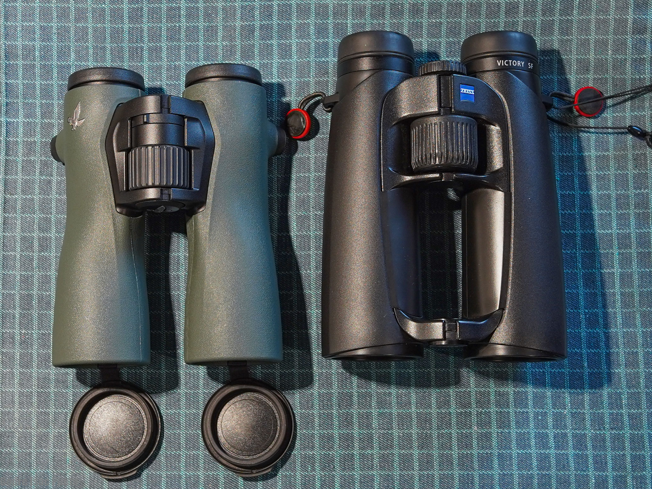

Primul contact cu aceste binocluri a fost cel tactil si ergonomic. NL se simte foarte dens datorita faptului ca este vizibil mai mic decat SF dar mai greu (875g vs 780g). Ingustarea tuburilor in dreptul prismelor face priza cu NL foarte anevoioasa. Degetele apuca tubul similar cum o pasare apuca o crenguta cu ghearele. Foarte incomod din acest punc de vedere. In opozitie SF are corpul mai "carnos", degetele si podul palmei avand ce sa apuce si pe ce sa se sprijine. Experienta tactila a finisajelor este premium in ambele binocluri, dar este cunoscut faptul ca armura NL, in timp, devine lipicioasa (lucru inacceptabil pentru mine la un asemenea pret, chiar daca garantia Swarovski o schimba gratis). Rotita de focus la SF este situata fix in centrul de greutate al binoclului, acest lucru facandu-l mult mai stabil in folosire decat NL, care are centrul de greutate in fata rotitei de focus mai aproape de obiective! Miscarea focusului este uniforma in ambele binocluri dar NL imi da o senzatie de miscare granulata nu fluida ca la SF. Cupele ocularelor sunt construite "cu mare arta" la NL, avand 1+6 trepte de extindere foarte placute la accesare. Comparativ SF are o constructie mult mai simpla/ieftina de doar 1+3 pozitii. Eye relieful este similar in ambele binocluri, in jur de 17mm, suficient chiar si pentru purtatorii de ochelari.

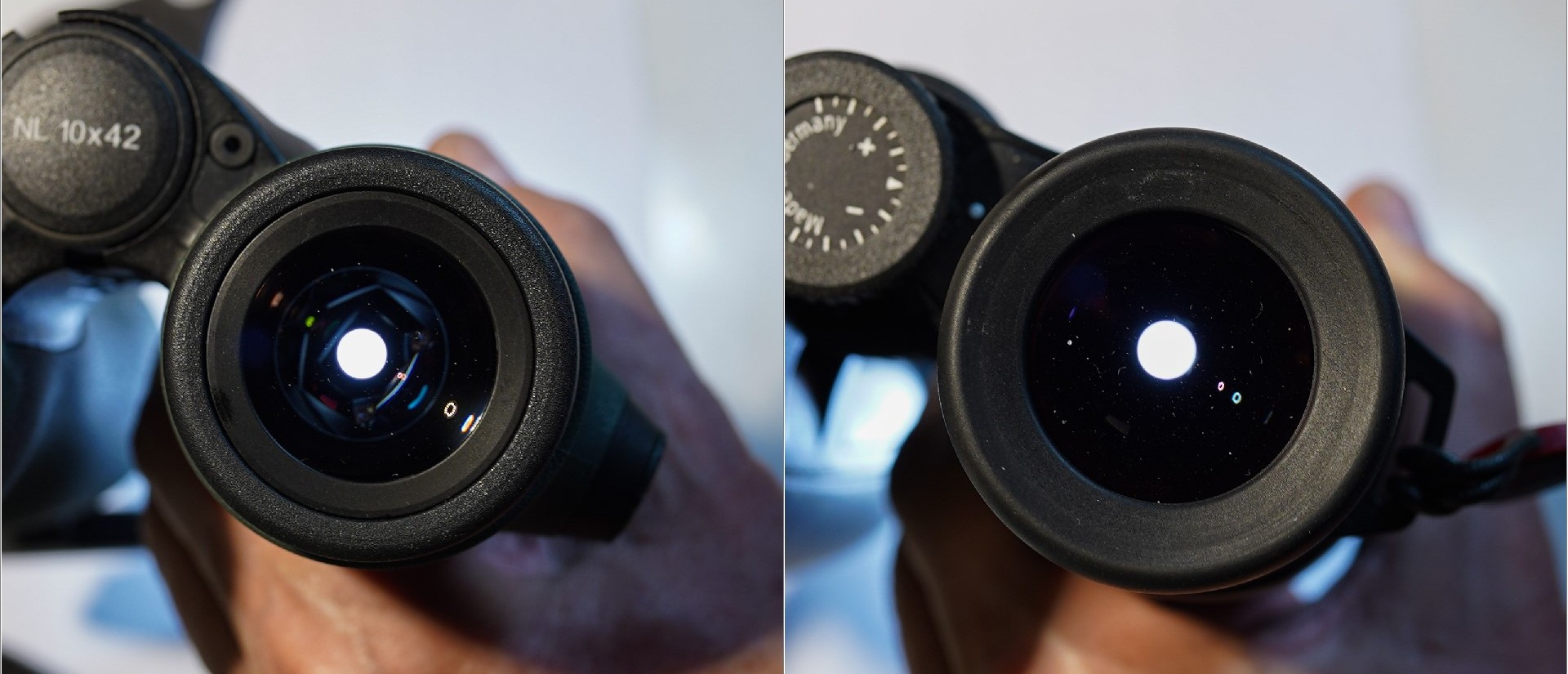

Rezistenta la lumina parazita este net superiaoara la SF care prezinta reflexii pe marginea FOVului in mult mai putine situatii decat NL. In schimb NL in multe scenarii prezinta glare si o scadere de contrast masiva pe marginea FOV ului (testate cu cer luminos in cadru sau cu sursa de lumina punctiforma veioza, bec ). Totusi gestioneaza un pic mai bine situatia decat Swarovski EL 10x42 sau 8x32. Acest aspect mi se pare cel mai mare compromis optic al lui NL Pure 10x42. In anumite situatii reflexiile si glareul dispar daca introduci si misti mai mult ochii in oculare, dar acest lucru il face mai pretentios la pozitionarea in fata ocularelor fata de SF. Din nefericire in alte situatii de iluminare punctuala aceasta repozitionare nu mai ajuta nici ea, ramanand ca o semiluna cetoasa peste imaginea de la marginea FOVului. Sursa acestei rezistente slabe la reflexii parazite se poate vedea la o simpla inspectare a pupilelor de iesire. Pupilele de iesire ale Lui Swarovski NL sunt inconjurate de foarte multe reflexii, practic un caleidoscop de reflexii interne. Comparativ SF are pupilele de iesire inconjurate de un negru profund, ce imi place sa il aseman cu un put foarte adanc unde nu se reflecta deloc lumina. Vezi pozele comparative unde se observa imediat diferentele intre cele doua binocluri.
