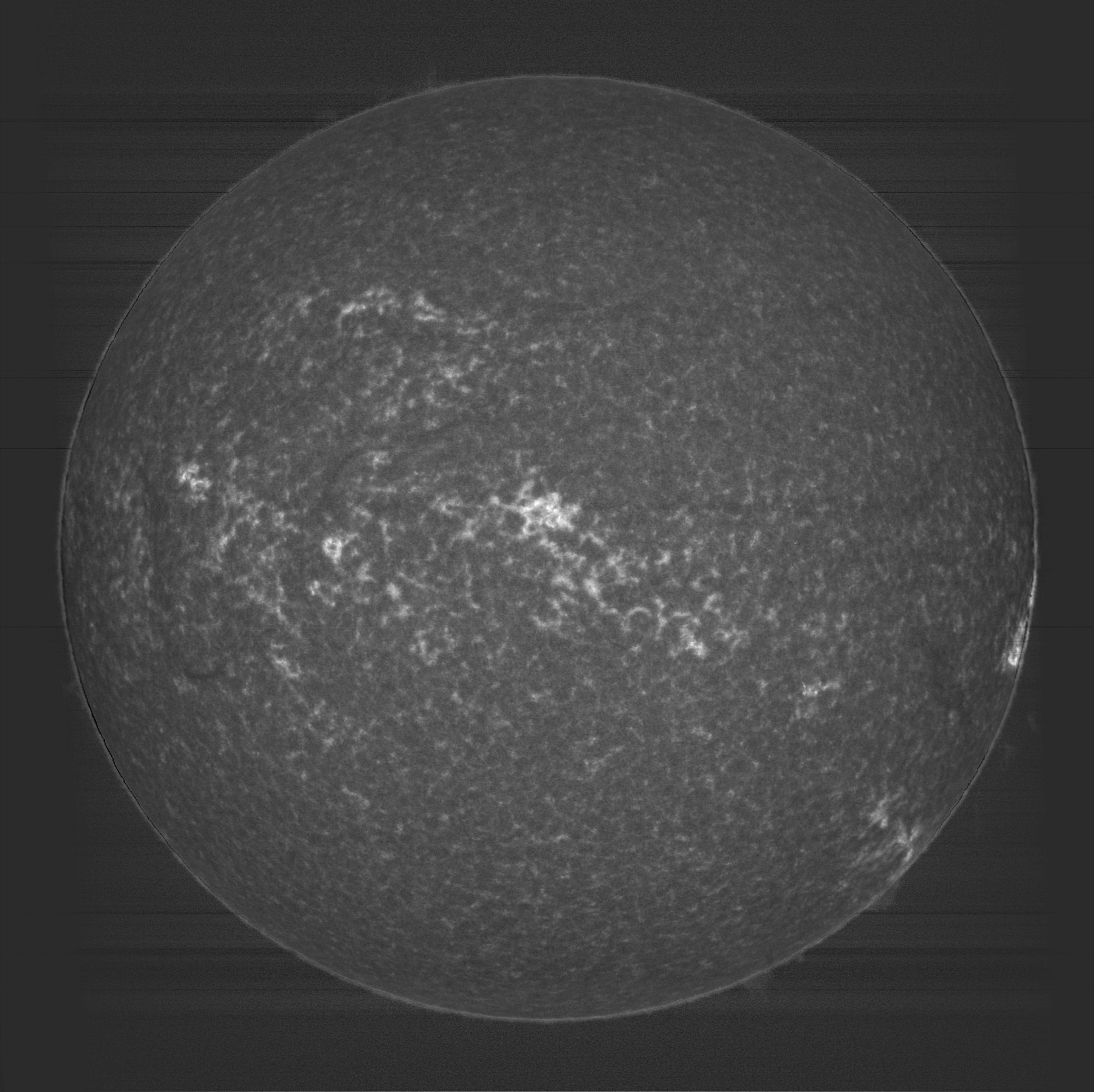

Prezint si eu o serie de imagini close-up cu regiunile active AR 4506, AR 4507 si AR 4510 pe liniile H-alpha, He-D3 ,H-beta, Fe II 4923,93 A si Ca-H ,prelucrate din scanari realizate ieri dupa amiaza cu SHG de 80mm si camera ASI178MM.
La SHG DE 80MM i-am inlocuit reteaua de difractie cu cea de pe SHG de 60mm intrucat reteaua originala nu avea un raspuns uniform pe tot spectrul, ci scadea spre capatul UV, din cauza unui strat de oxid care reduce reflectivitatea retelei de difractie originale in portiunea albastra si mai ales UV a spectrului, intunecand imaginile si totodata reducand si contrastul imaginilor.
Cu noua retea de raspunsul instrumentului (SGH 80mm) e mult mai bun si uniform pe tot spectrul ,din IR pana in UV si pot scana cu drag si pe lungimi de unda mai scurte (H-beta, H-gamma, H-delta si CaII H/K), obtinand imagini mult mai bune decat inainte.

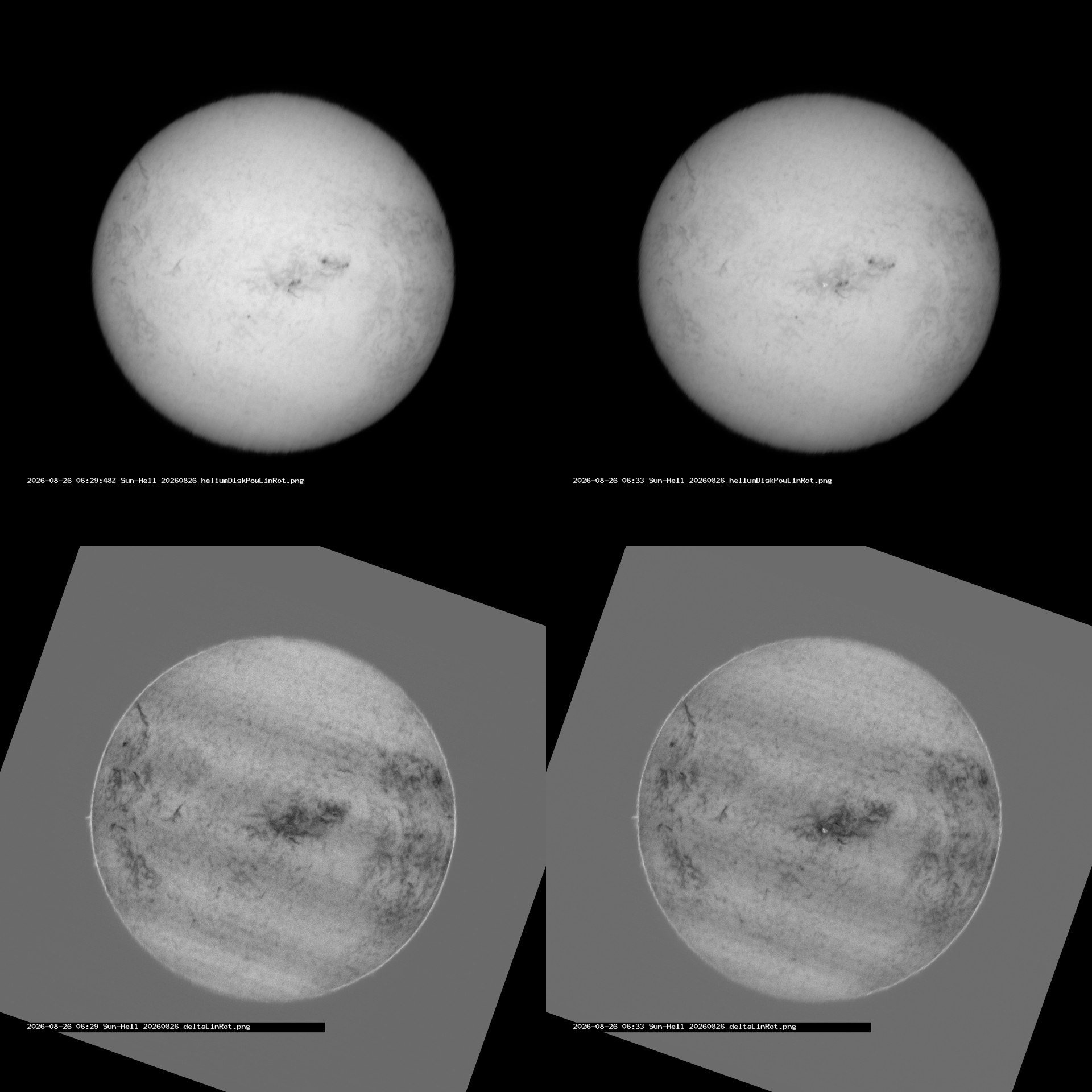

fler de ~M8
He I 10830 in emisie (reconstructie),
C I 9112 prezinta deficit de lumina in acelasi loc (linie impartita cu disc de continuum)

alt fler, aceasi zona activa, cadru fara si cu fler in emisie

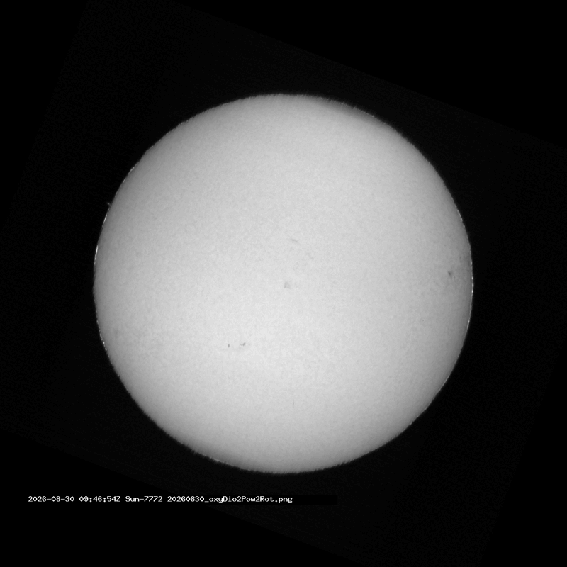

Mai jos, din cate stiu, o premiera, filament in oxigen.

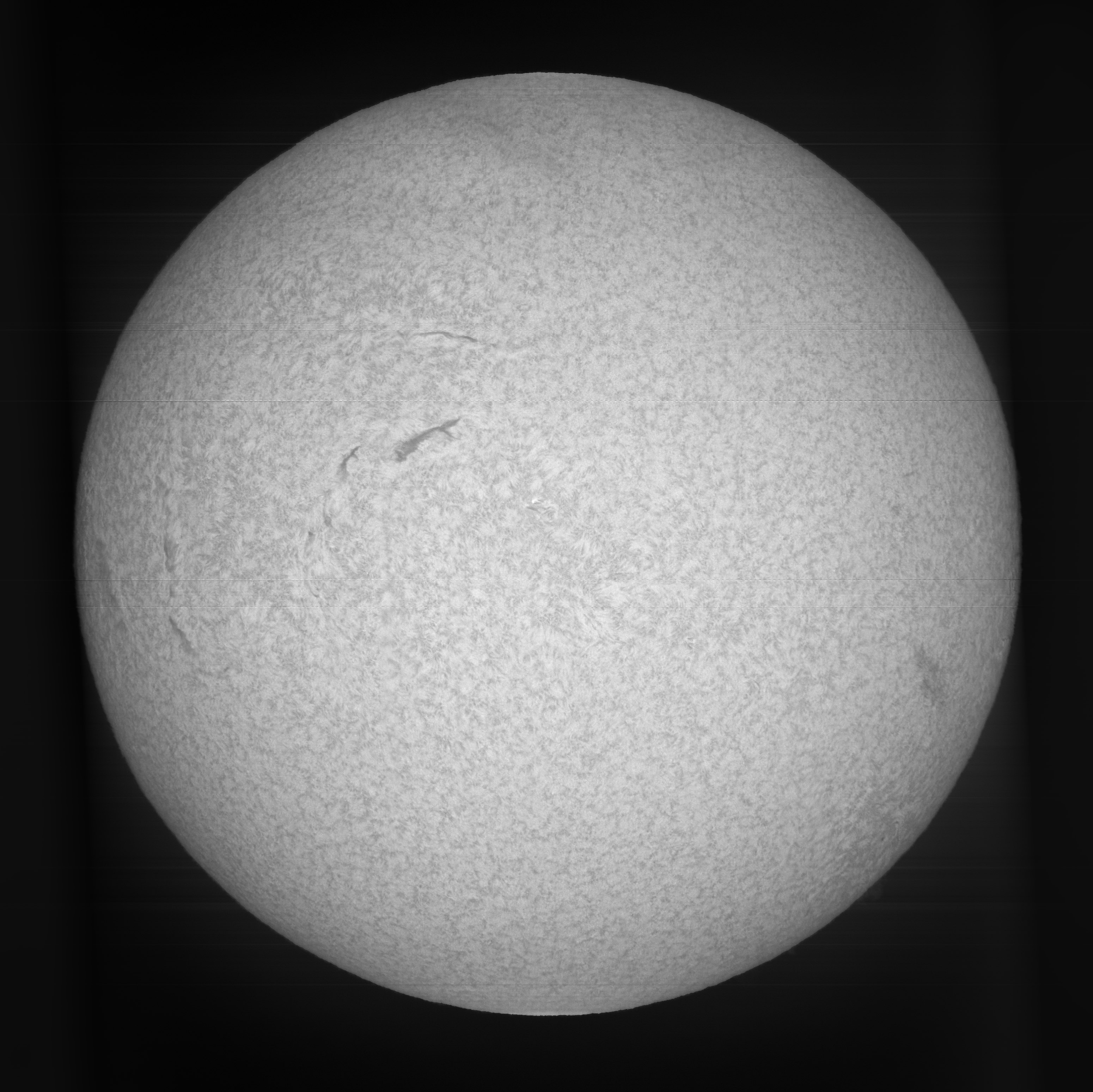

Soarele in oxigen O I 7772, cu doua filamente, in 2026-09-01. In mod ironic, in acea zi nici protuberante, nici fler, nici mazga (vezi postarile cu smudge) nu erau pe soare, deci raman reteaua cromosferica si filamentele.

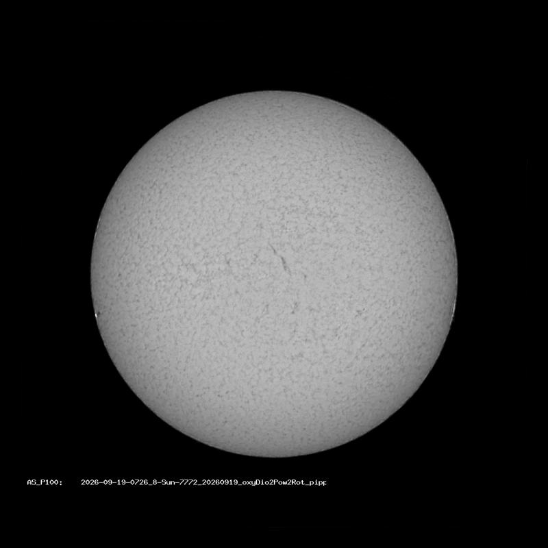

Mai aduc un filament in oxigen. Semnalul amplificat, obtinut prin scadere de continuum, l-am proiectat inapoi pe un flat artificial, astfel scapand de majoritatea artefactelor. Nori cirrus etc, bgmspl in toti norii de pe planeta asta. Seeing mediocru.
