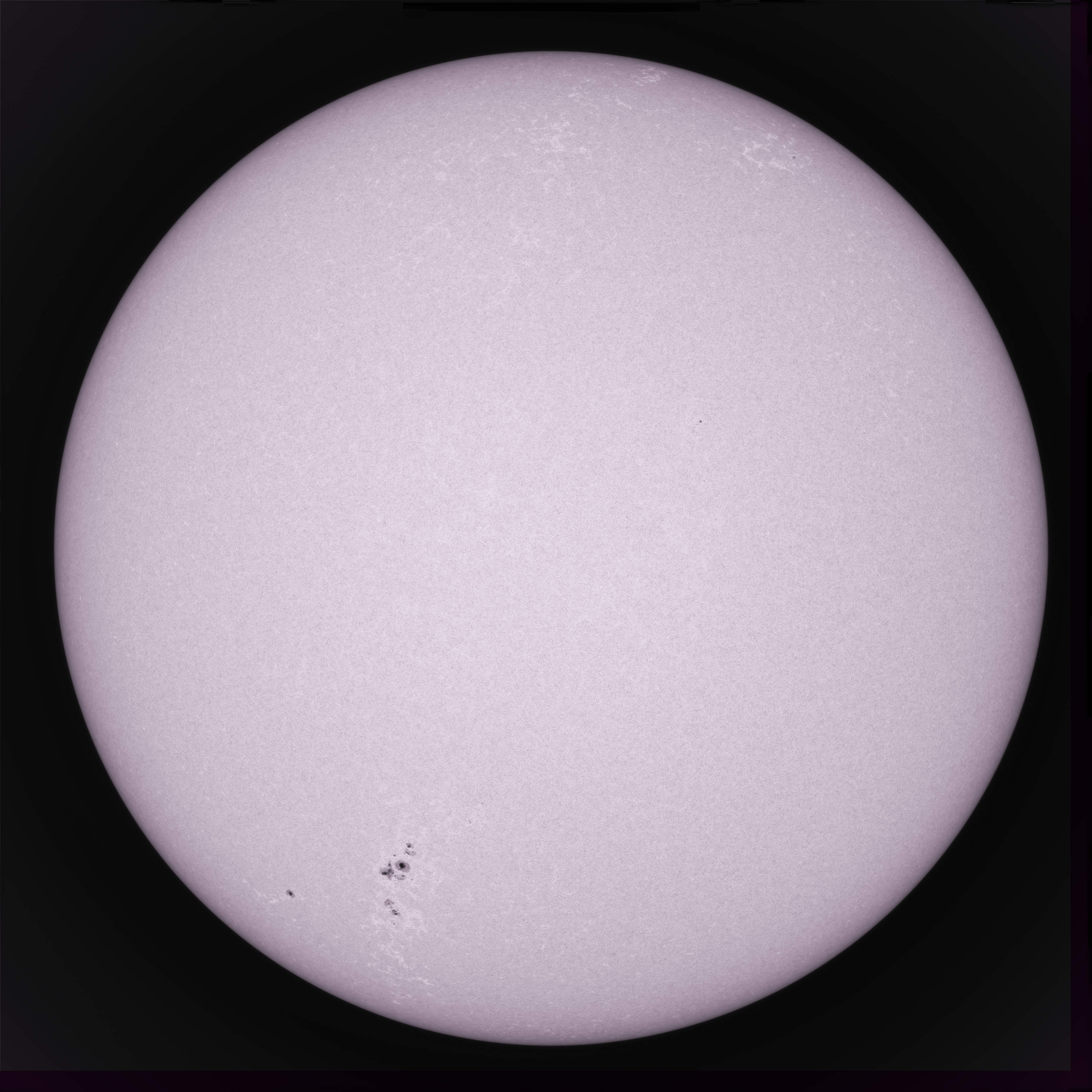

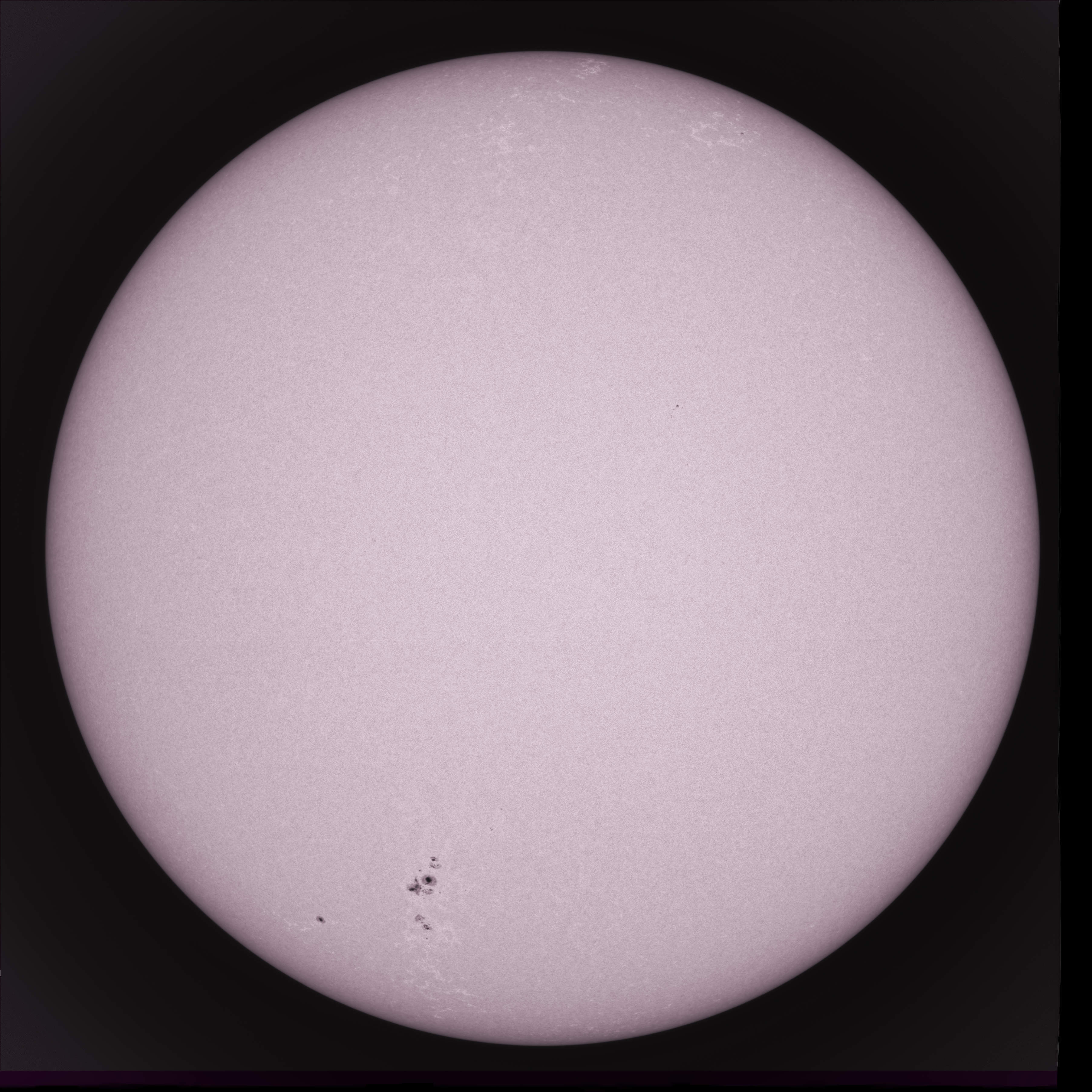

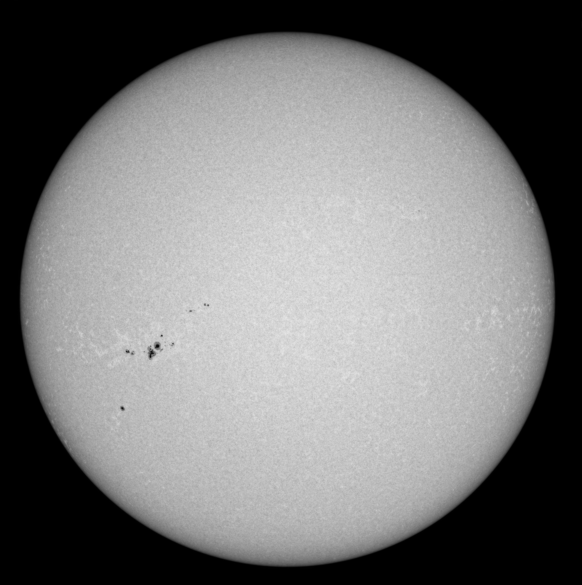

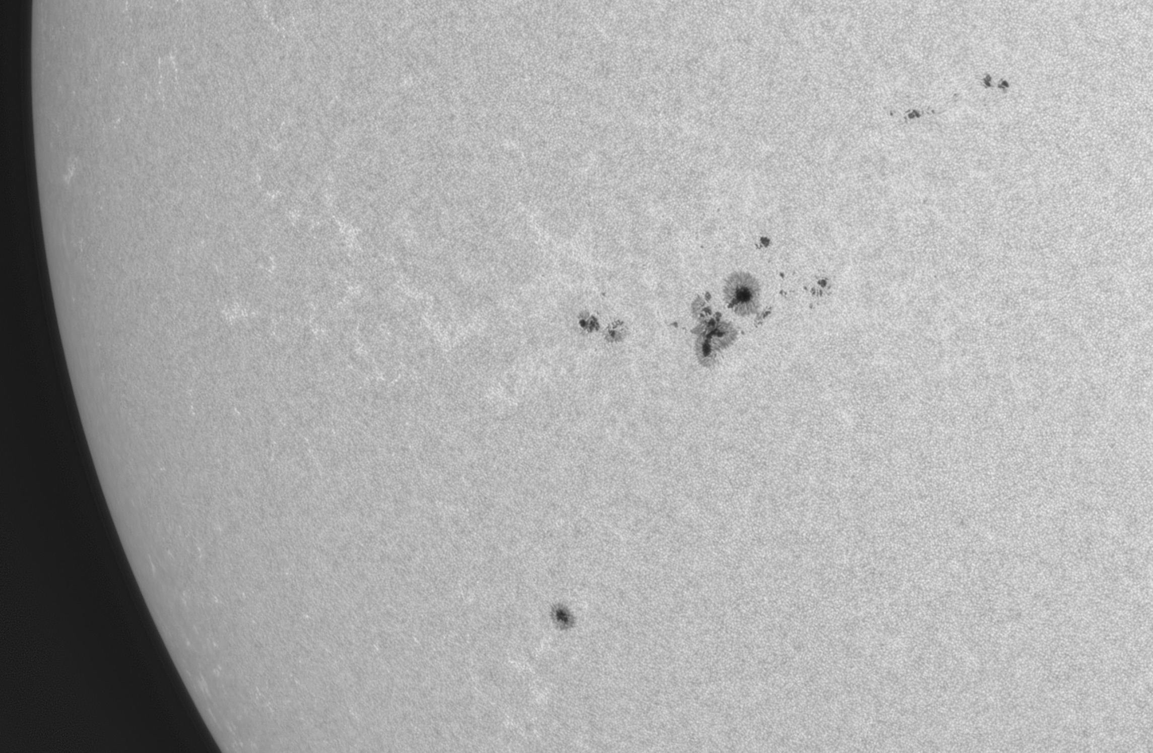

Deși mi-am promis că nu mă ating de prisma Herschel până nu trece eclipsa, azi dimineață am înlocuit filtrul original ND3 cu Baader OD0.9 și am făcut câteva teste. Altair Planeta 101/1111mm + IMX533mono cu filtre G 2nm și H+K 7nm și SL90/540mm + 2.25 Barlow + IMX290mono filtru H+K 7nm. Cum era de așteptat, în UV calitatea capturii începe să scadă iar tripletul de 90mm pare să treacă în fața dubletului dar e greu de spus, turbulența a fost destul de puternică. Cred că pot să renunț la filtrul OD, a trebuit să trag de Gain mai sus decât aș fi preferat dar rezultatele sunt încurajatoare.
