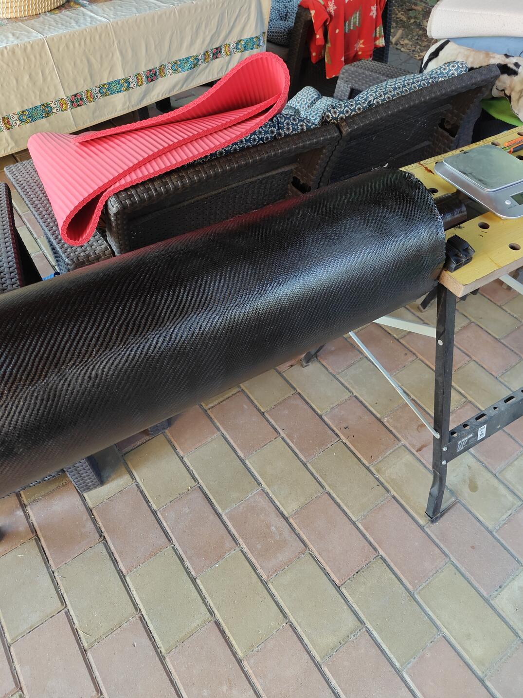

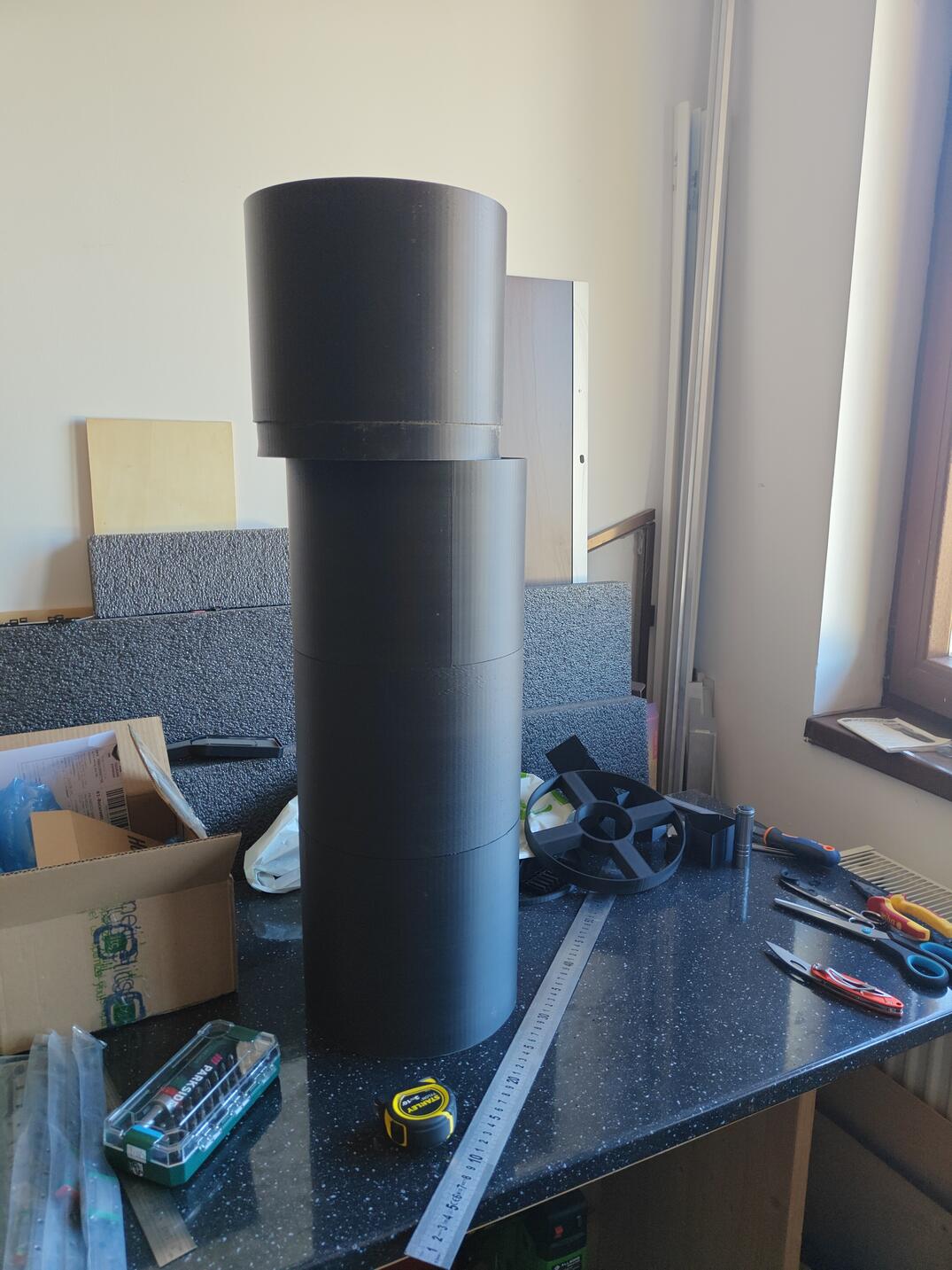

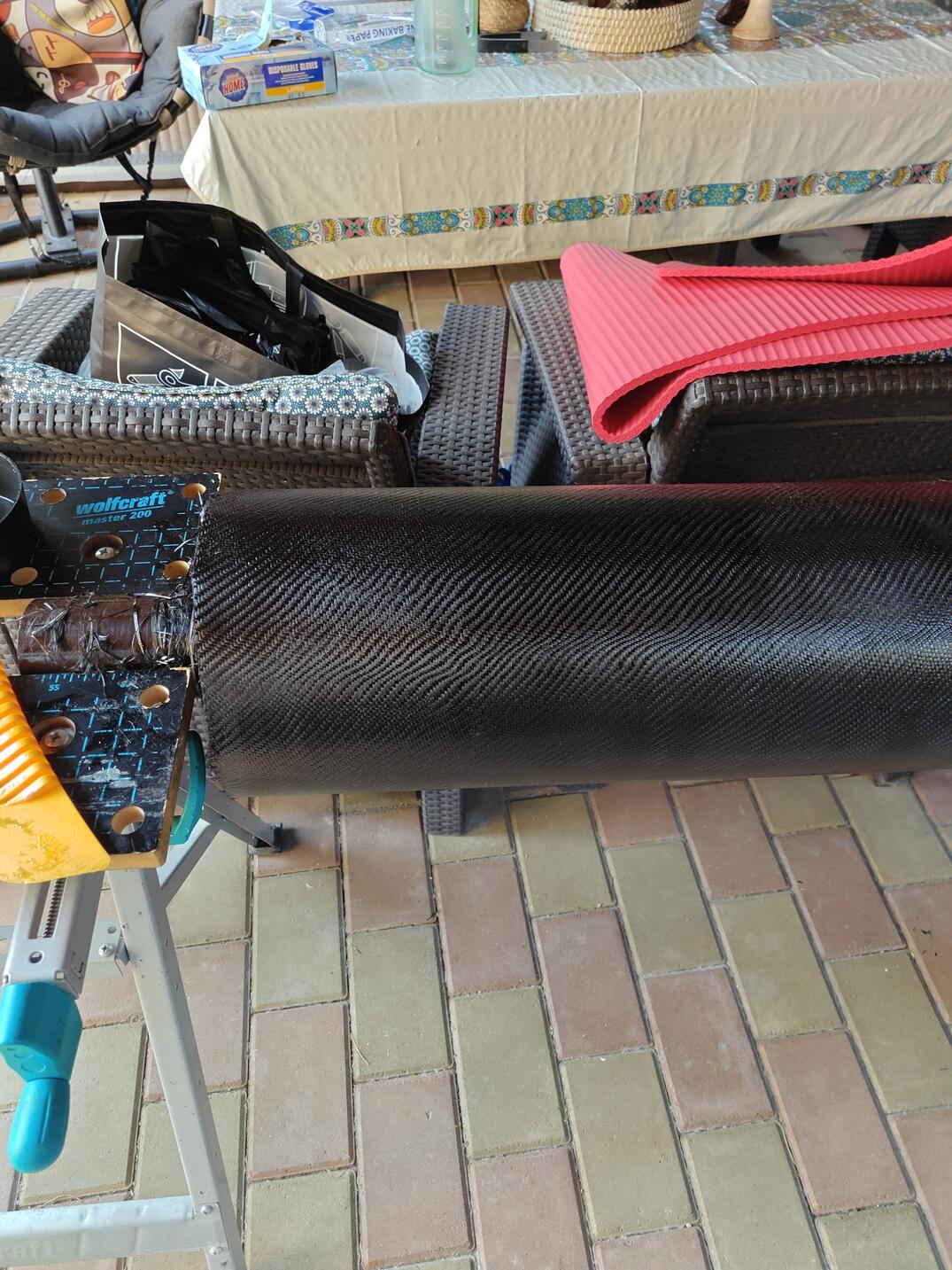

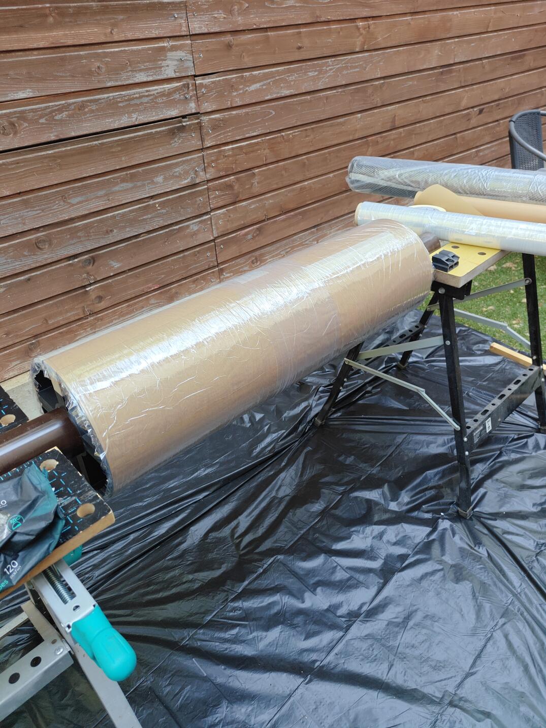

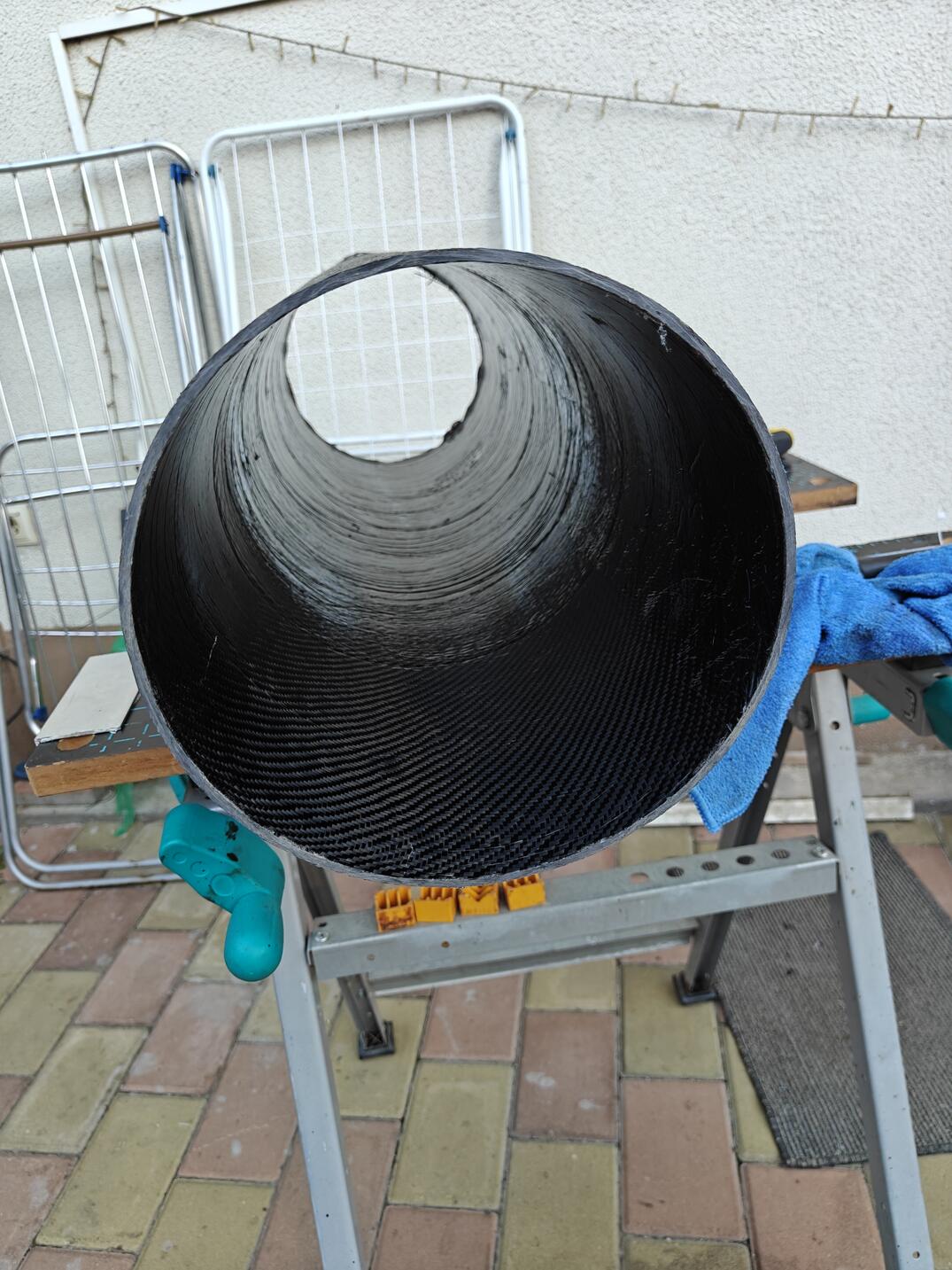

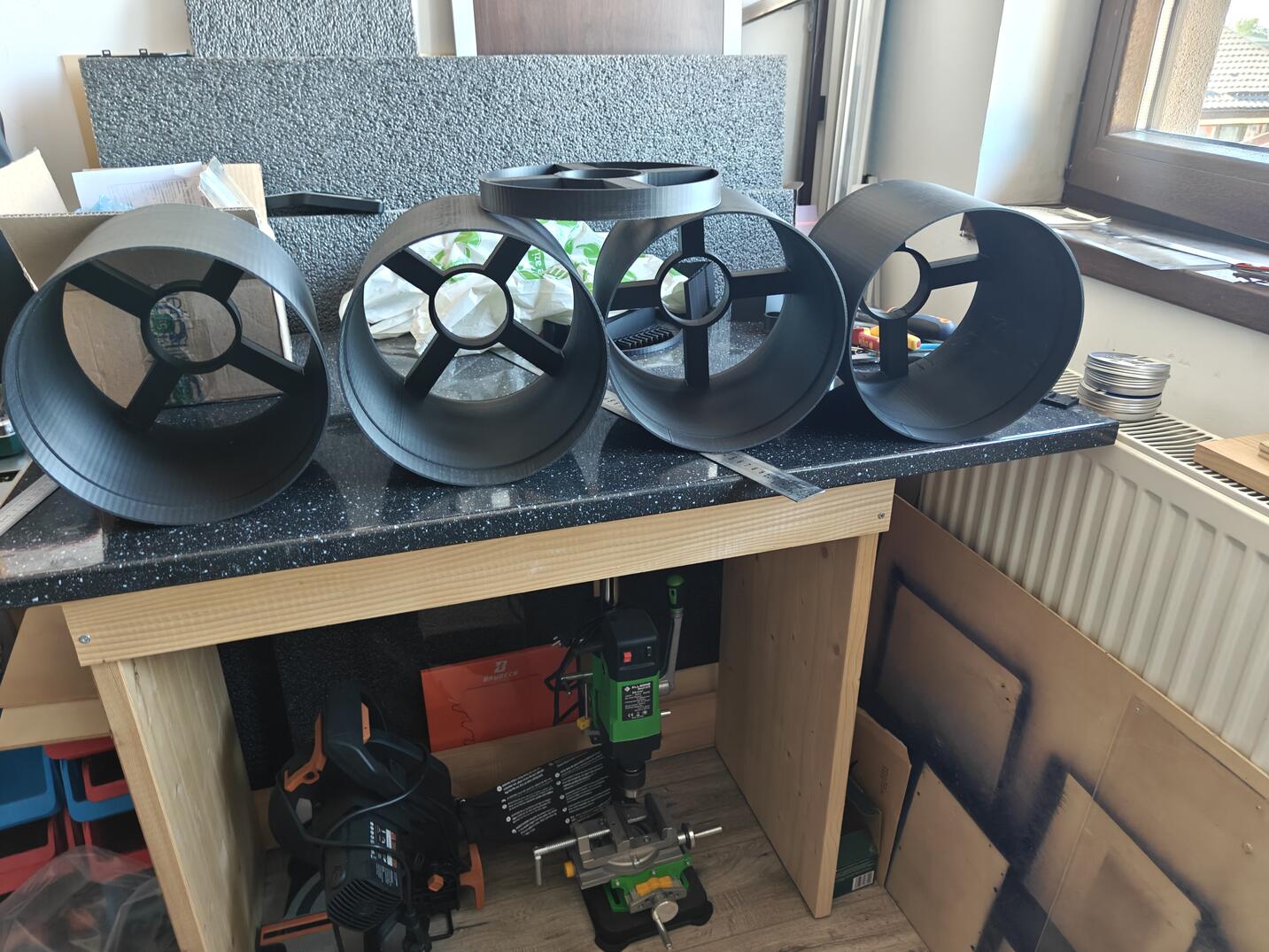

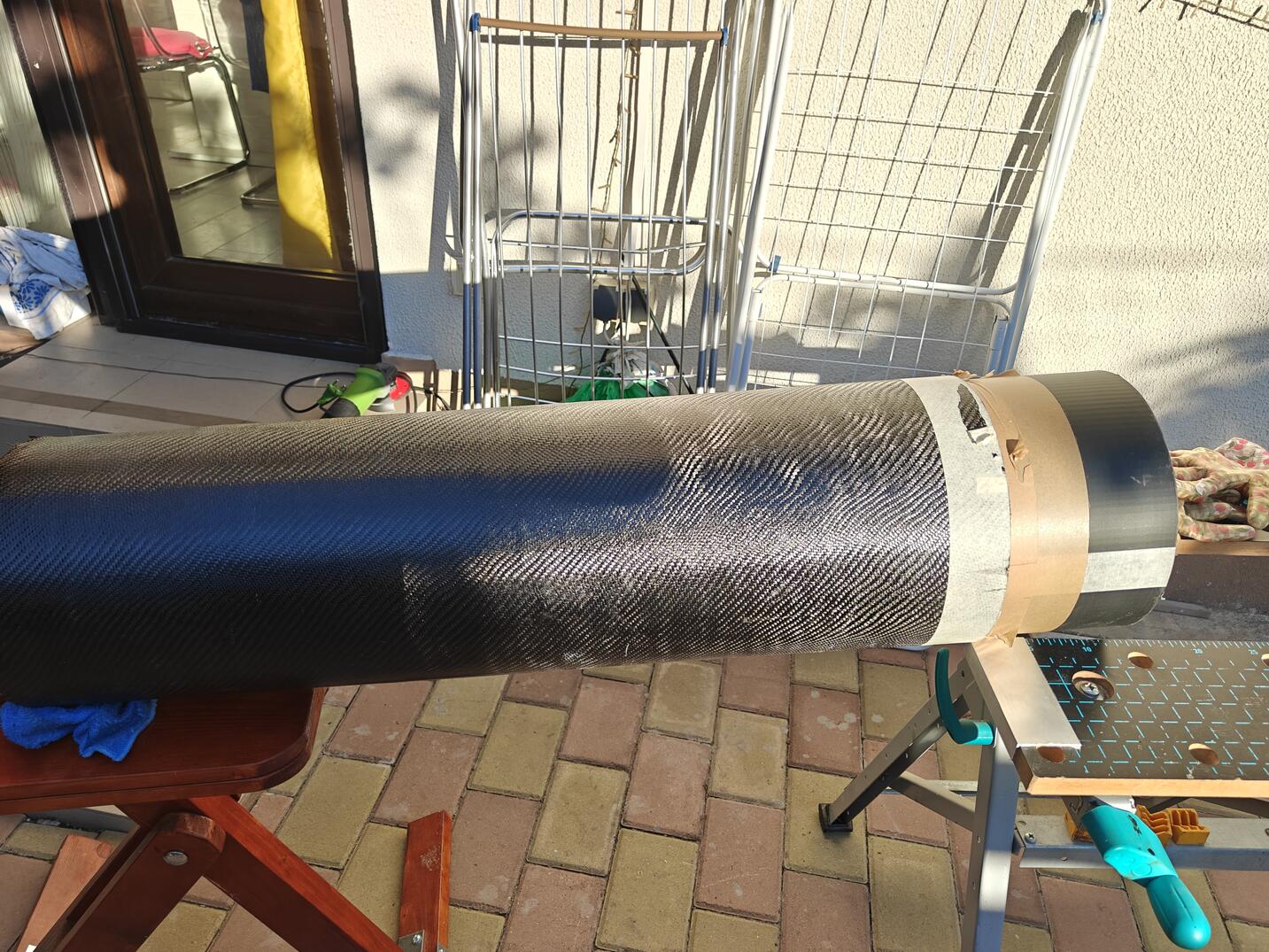

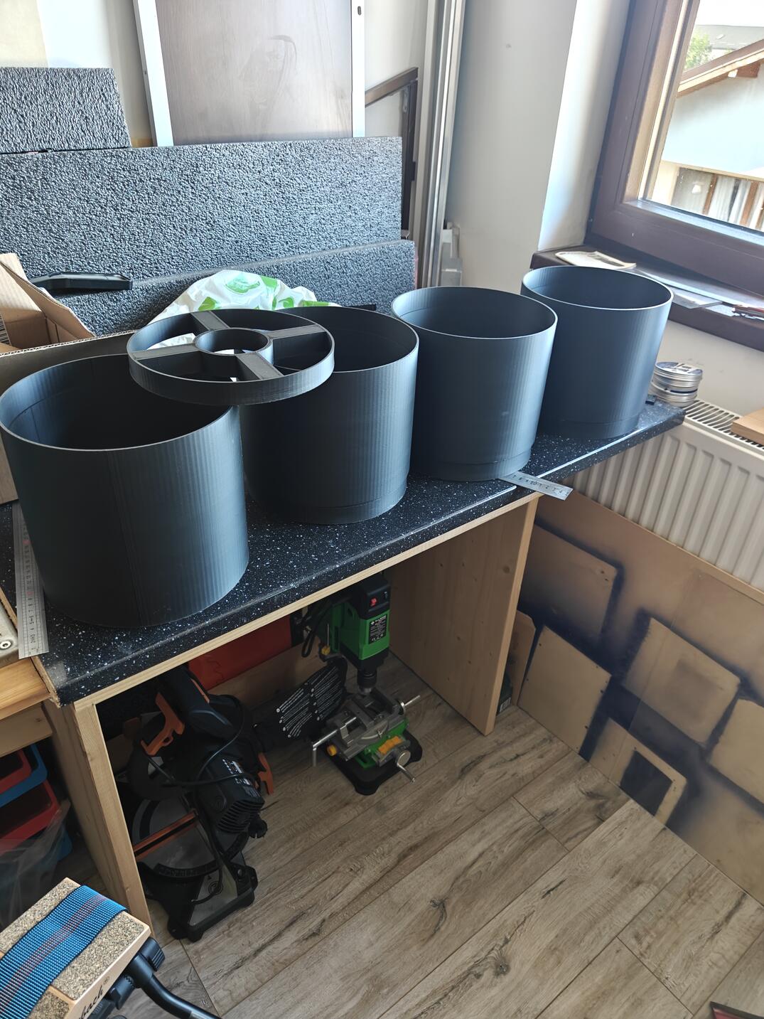

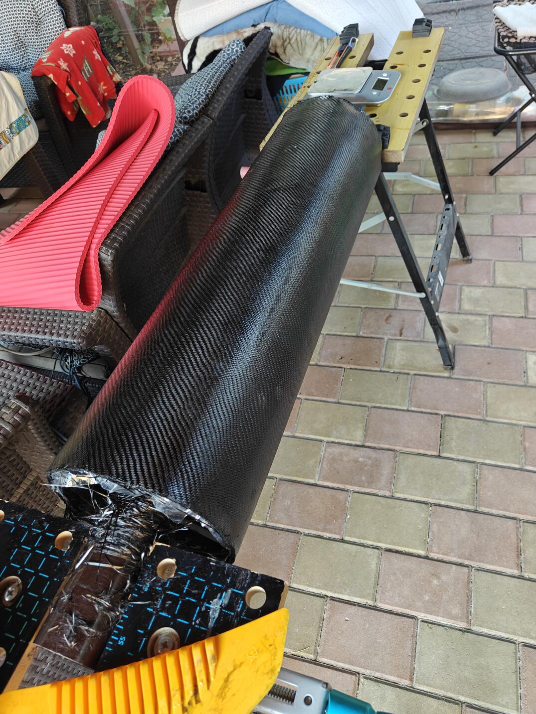

De vreo 2 ani am in plan sa imi fac un tub de carbon. Am procurat materialele acum doi ani, dar nu am avut timp sa il fac pana acum.
Acum 3 saptamani m-am apucat de el si ce se vede in poze a iesit.
Eu sunt multumit de cum a iesit, mai putin grosimea lui care e cam 4.4mm in medie; asta e din cauza ca procurand materialele acum 2 ani, am uitat ca am comandat 10 m de panza din fibra de carbon si am pus-o pe toata. De fapt trebuiau numai 7m (ca sa fie 3-3.5mm); dar asta e, e bine si asa. Are cam 3kg acum, dar voi mai taia din el.
Reteta si metoda am luat-o de la cineva de pe CN.
Urmeaza partea cu gaurirea si montarea oglinziilor si a focuserului.
Suportul oglinzii principale si oglinziile vor fi refolosite de la cel existent.
Din pacate inelele pt montura sunt cam mici, deci va trebui sa fac altele.
Am oglinda pricipala de 203 mm/F4 si secundara de 70mm.
Ce software pot sa folosesc pentru calcule?

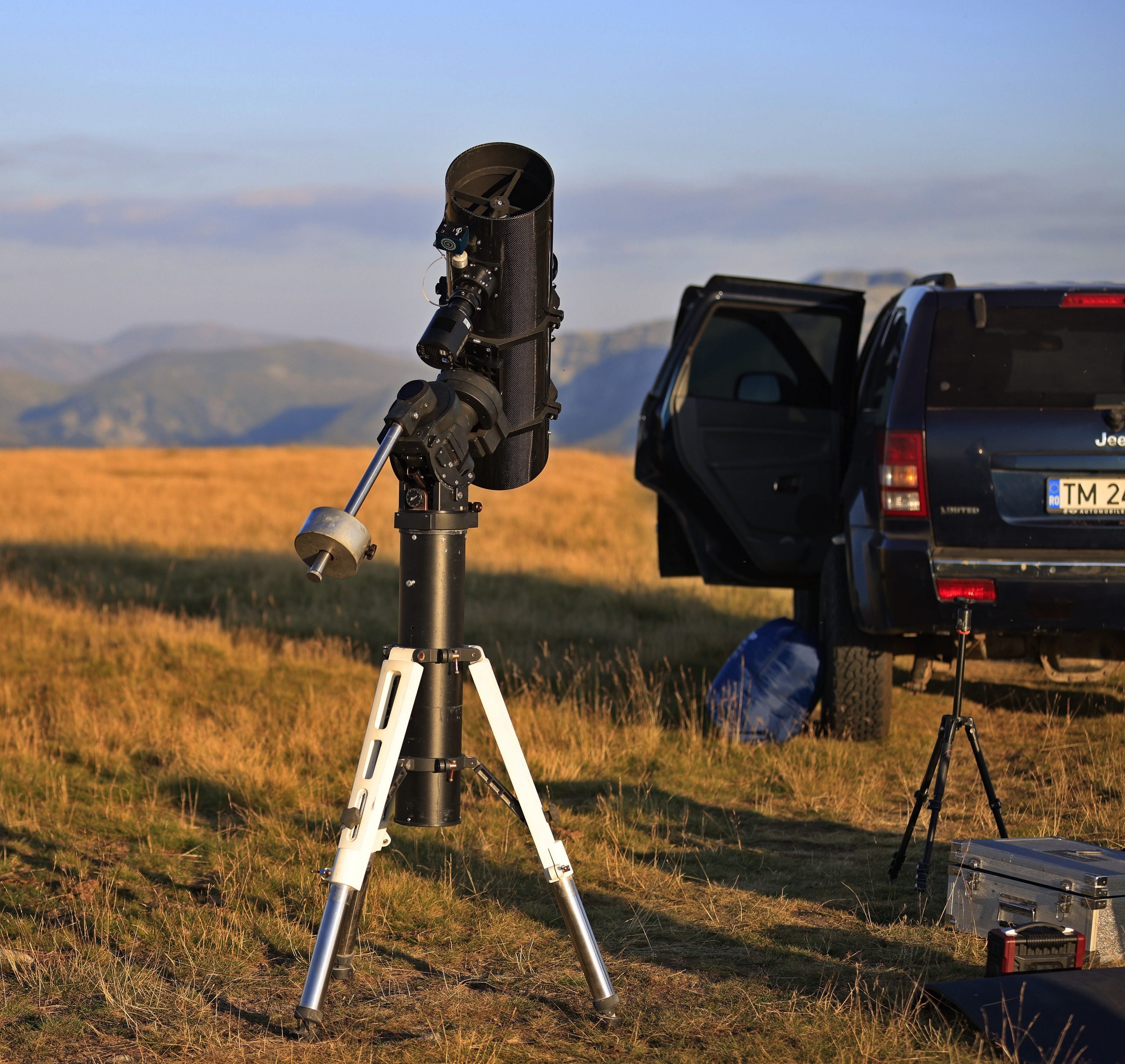

uite al meu primara 210mm f/ 3.9 corectorul coma televue duce mai sus la f/4.47 6mm e grosime tub fibra . focalizare tine saptamani nu umblu un pas la motorizare

gpaunescu
Data inscrierii: 01 Sep 2020
Mesaje: 912
MesajTrimis: 10 Sep 2026 14:00 Download mesaj
Stanescu Octavian a scris:
Tubul e facut?

Mesaje: 3789
MesajTrimis: 10 Sep 2026 16:13 Download mesaj
e cumparat . doar la serie daca faci merita sa aduni dispozitive . oglinda e facuta slefuirea Wink

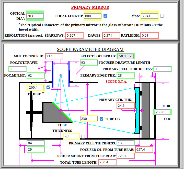

Am gasit si un alt, care mi se pare putin mai util, pt ca imi da si distante calculate.
https://www.catseyecollimation.com/designie5.html
Diferenta intre ansamblul vechi si cel nou e focuserul: cel de la Baader e mai "low profile", are numai 62mm inaltime minima, fata de 80.
Am vazut ca asta se reflecta in calcule; am pus in acest calculator datele focuserului vechi si mi-a dat distantele care sunt acum pe tubul vechi.
Am trisat putin si am intrebat si pe AI, si mi-a dat niste date relativ bune.
Am atasat o poza cu ce date am obtinut.
Poate cineva mai experimentat poate sa confirme/infirme datele.
