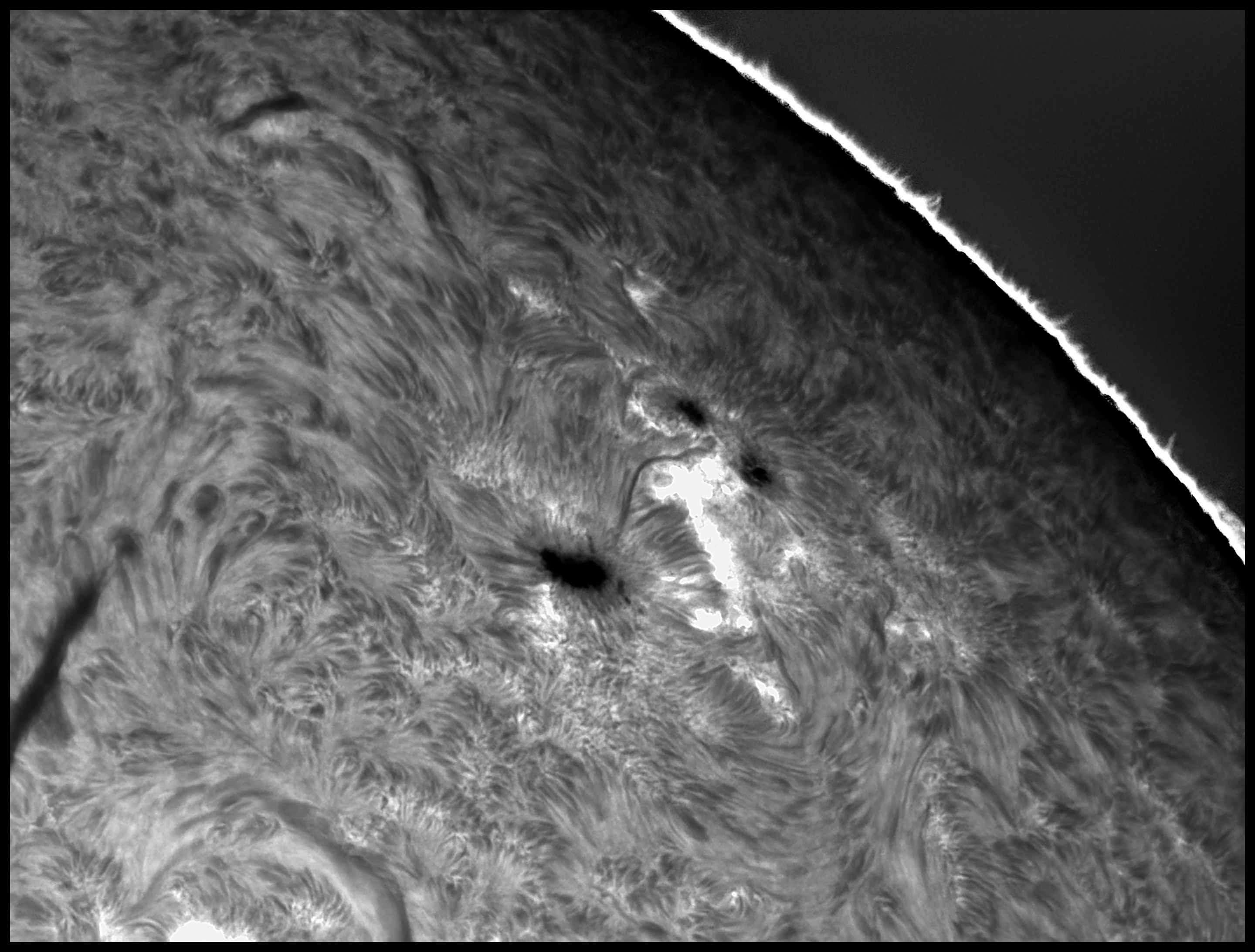

În fizica solară, „bombele Ellerman” (numele lui Ferdinand Ellerman, care le-a studiat în detaliu în secolul al XX-lea) sunt fenomene de intensificare a luminozității, de mici dimensiuni, care apar în Fotosfera. Acestea sunt observate doar în „aripile” (zonele laterale ale profilului) liniilor spectrale ale hidrogenului Hα, Hβ și Hγ și au loc în regiuni cu flux magnetic emergent, unde câmpurile magnetice care ies la suprafață interacționează cu cele preexistente.
A nu se confunda Bombele Ellerman cu micro-erupțiile solare.
Bombele Ellerman și micro-erupțiile solare par să aibă proprietăți similare în ceea ce privește dimensiunea, forma, durata de viață și aspectul luminos la nivelul fotosferei. Semnăturile lor spectrale, observate în linia Hα, diferă oferindu-le fiecaruia identitate distincta: bombele Ellerman sunt vizibile aproape exclusiv în aripile liniei Hα, în timp ce micro-erupțiile sunt vizibile în mod proeminent în centrul liniei.
Asadar, eu am incercat ieri sa fac urmatorul experiment: fiind in linia centrala H-alfa m-am localizat cu FOV-ul pe spectaculoasa zona activa AR4451, unde n-am observat nicio bomba Ellerman.
Deoarece am posibilitatea sa transfer linia H-alfa catre oricare dintre aripi, pe latimea oferita de filtru, am dus linia curenta H-alfa catre aripa extrema "albastra".
Ce s-a intamplat? Au aparut multe bombe Ellerman, caci se indeplineau conditiile de mai sus:"regiuni cu flux magnetic emergent, unde câmpurile magnetice care ies la suprafață interacționează cu cele preexistente".
Postez mai jos doua imagini: prima mai aproape de imaginea raw si a 2-a, procesata, ata cat mi-a permis seeingul slab.
Punctele de un alb intens marcheaza bombele lui Ellerman pe care nu le-am vazut pe linia centrala Ha si probabil, cu mare greutate in lumina alba.
