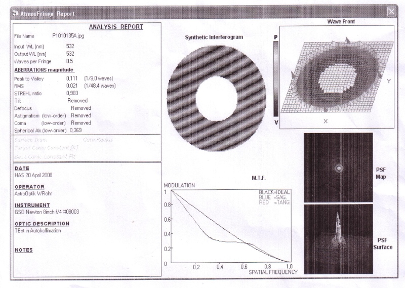

Catalin motivul principal pentru acest newton este
raportul F4 fata de F6 la Mak-newton,cu care jumatatesc
timpul de expunere,cu care se reduce zgomotul la DSRL.
Ca calitate este ceva mai bun Mak-newtonul,vezi test
reportul mai jos.
Da Octavian ai estimat bine strehlul,care devine ceva
si mai bun deoarece am obturat marginea oglinzii principale
de la 200mm la 186mm(pentru vignetare si pentru ca corectorul
de coma lucreaza mai bine la F4,3 decat la F4).
Newtonul facut acasa poti sa-l faci asa cum vrei si sa alegi
componente bune si potrivite,atunci sigur ca lasa in urma
multe instrumente de serie.
 Marime fisier:  121.7 kb
 Vizualizat:  de 3160 ori

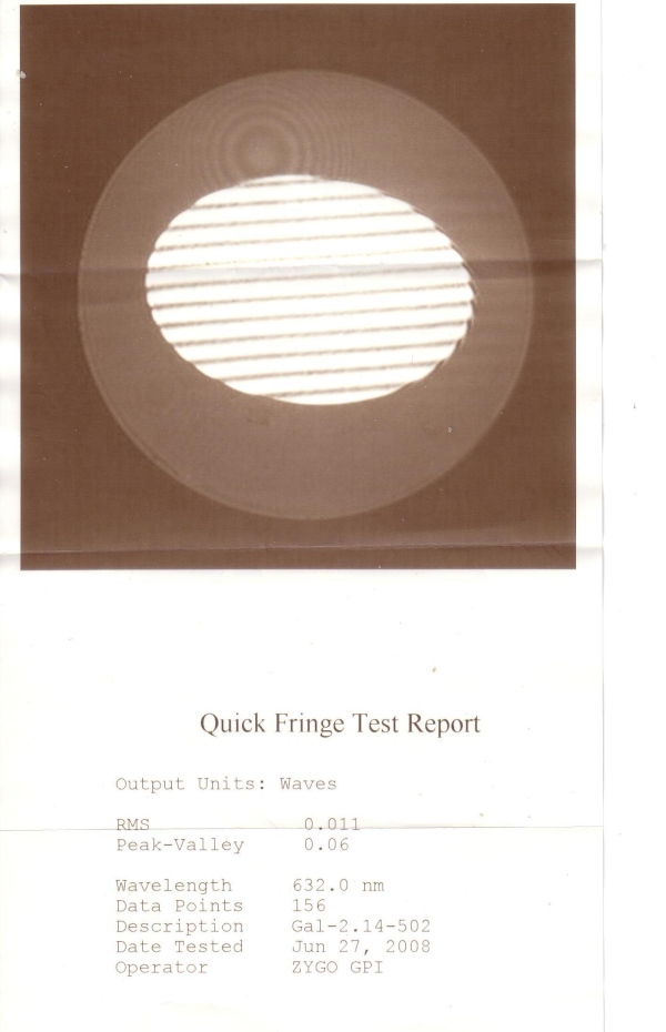

 Marime fisier:  215.26 kb

MesajTrimis: 28 Sep 2008 20:41 Download mesaj
Hans
primeste felicitarile mele pentru tot efortul depus si pentru poze,o spun ca un simplu ''consumator'',astrofotografia este asa de dificila!
Interesanta decizia ta ref. la diafragmarea OP, astfel ai aplicat ''porunca'' a doua a lui Suiter.Mircea

MesajTrimis: 28 Sep 2008 21:04 Download mesaj
Multumesc Mircea,da marginea oglinziilor difera
de obicei cel mai mult de la forma ideala.Cu o diafragma
se rezolva problema desi la prima vedere s-ar parea ca
se pierde lumina dar nu-i asa deoarece acea lumina nu este
focalizata bine.
PS;Vreua sa adaug ca oglinziile nu sant homemade
Clear sky Hans

MesajTrimis: 28 Sep 2008 21:13 Download mesaj
Se pierde lumina si rezolitie fata de forma perfecta, teoretica de pe hartie, dar ca de obicei realitate e mai cu srprize Very Happy
Felicitari. Daca am inteles bine ca telescopul e home made ( chiar si fara oglinzi), atunci poza/pozele sunt o inspirartie pt toti amatorii care vor sa construiasca propriul intrument. Wink
