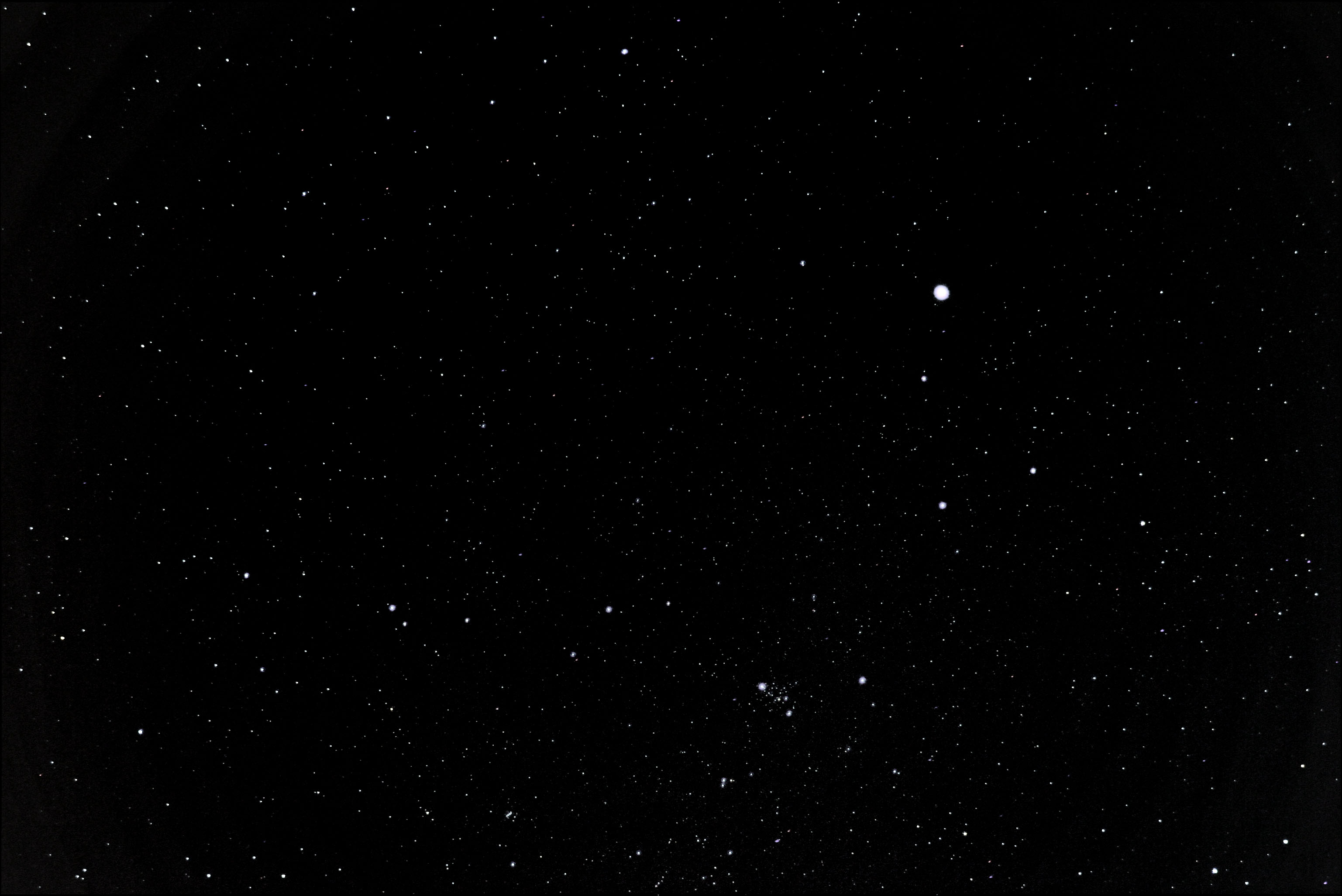

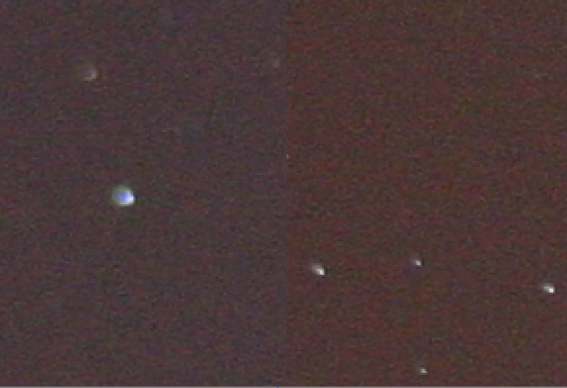

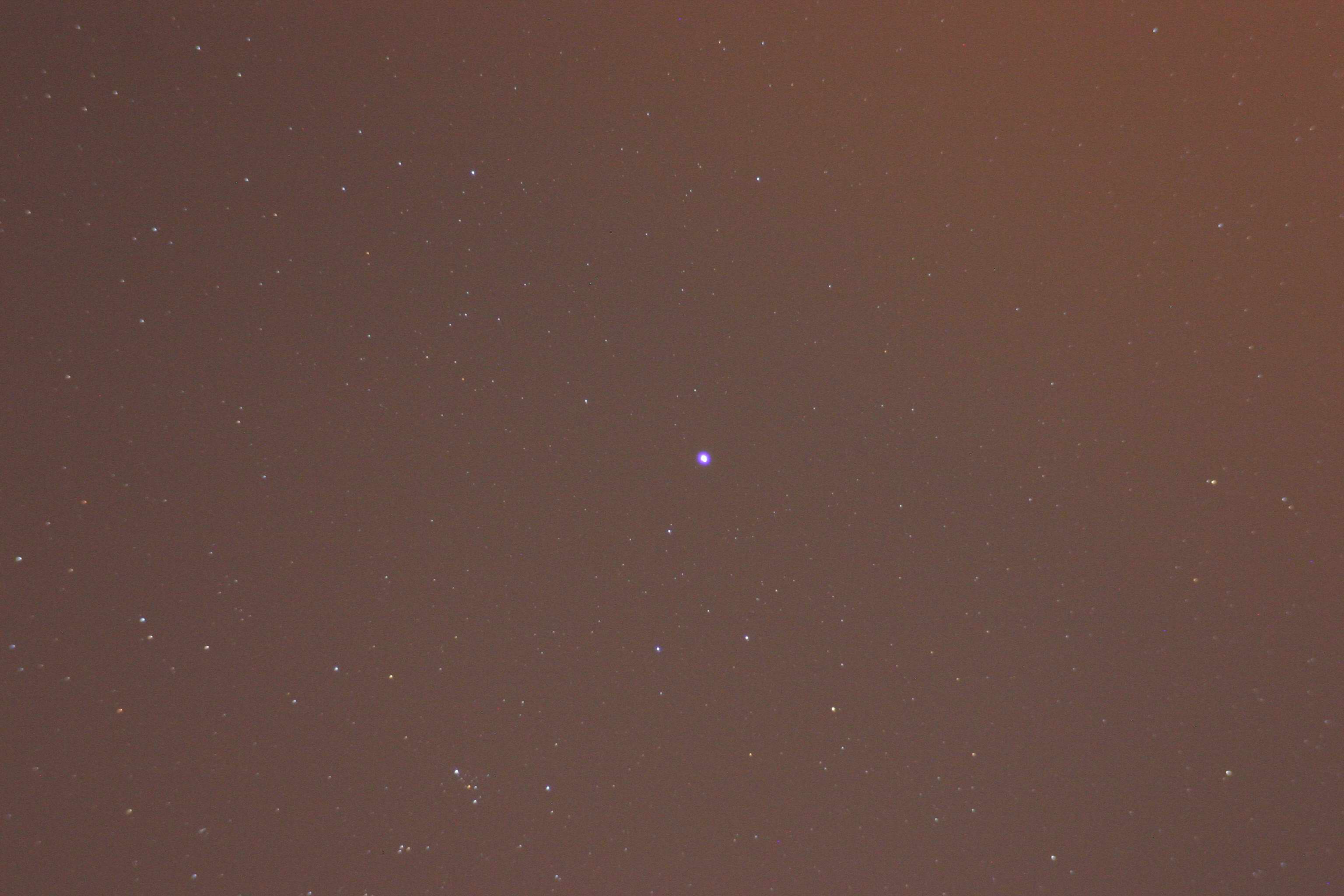

Din pacate asa cum vine din fabrica ,acest mic instrument sufera de coma , din cauza asezarii defectuoase a celor doua elemente principale optice ...se pare ca de dragul compactitatii . Din fericire se poate rezolva problema modificand putin pozitiile celor doua elemente , obiectivul mutat cu 3 cm mai in fata iar corectorul cu vre-o 8 cm mai in spate .Am avut si noroc , adaptorul la camera foto , improvizat din 2 alte adaptoare (unul de SCT , altul de Orion2") este reglabil si acest lucru ma ajutat sa pot atinge focus-ul .
Abia astept sa-l testez pe cer mai bun , focala scurta o sa-mi permita expuneri mai lungi .

Bine ca ai rezolvat problema comei,cred ca exista
corector pentru el dar nu mai stiu care se potriveste.
Succes cu acest semi apo si poze reusite.
Clear sky Hans
