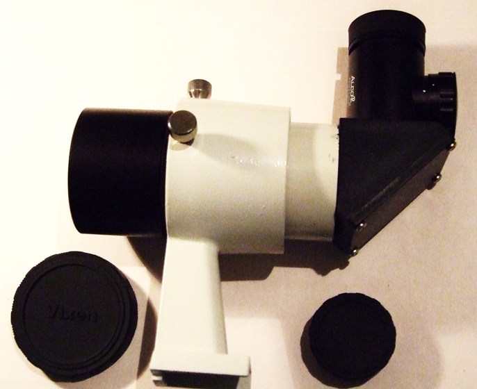

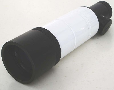

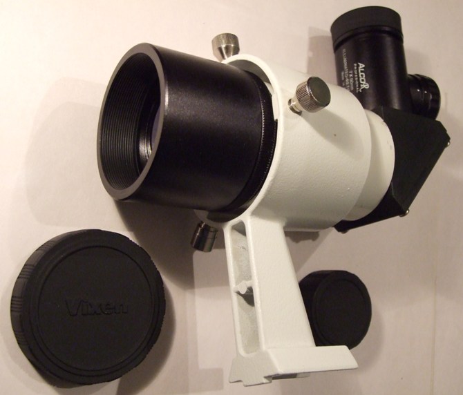

Datorita faptului ca cineva m-a ''turnat'' lui Zircon ca am strambat un finder de foarte buna calitate -Vixen 7x50 cu reticul iluminat, construit pt o firma din Romania, am decis sa public acest material.
Modificarea este destul de simpla. Am transformat un finder normal, cu vedere directa intr-unul cu vedere la 90 grade, mult mai usor de folosit.
Pentru asta am scurtat tubul finderului iar in capat am montat o diagonala de 1,25''. Am avut noroc de faptul ca filetul ocularului de la finder se potrivea exact la filetul cu care port-ocularul diagonalei se prinde de aceasta. Atasarea diagonalei la corpul finderului nu a mai fost atat de simpla. Am scos elementul din capatul finderului, in care initial se infileta ocularul, si, l-am lipit cu superglue de corpul diagonalei, avand evident grija la centraj. Apoi am intarit lipitura cu trei suruburi M3, si am montat inapoi acest element in corpul finderului. Toata operatiunea a durat destul de putin, mai mult a fost pana am gasit elementele care sa se potriveasca si am gandit sistemul.
Modificarea asta poate fi facuta de oricine are un pic de rabdare, singura problema fiind potrivirea pieselor componente, care pot fi diferite de la caz la caz.
Din pacate, nu m-am gandit ca voi publica un articol pe aceasta tema, si nu am fotografii din timpul executiei, iar acum finderul este atat de bine fixat ca nu mai vreau sa il desfac. De aceea atasez doar 2 fotografii cu produsul final si una cu finderul inainte de modificare.
