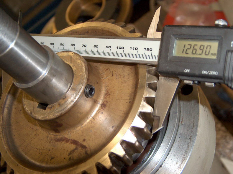

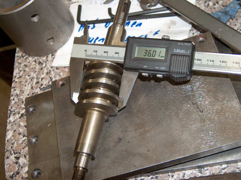

Vreau sa arat proiectul actual, cu care ma ocup. Este o montura EQ care o construesc din piese care nu le cumpar dedicat pentru montura, dar piese din industrie. Aici joaca o rola carcasa unui melc industrial cu o marime diametrica al melcului de 40mm si roata melcului de cam 130mm. Nu are multi dinti si din cauza asta, nu s-ar fie dedicata bine pentru a face ceva astronomic din ea. Dar ca adaug inca mai multe piese, la sfirsit iese o montura puternica si buna.

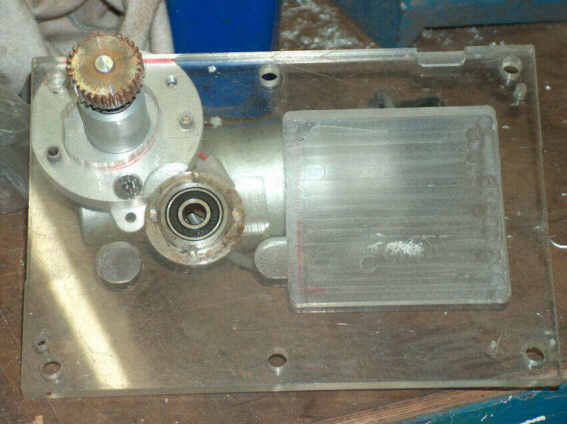

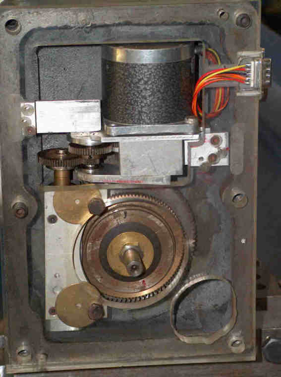

asa arata rotile si melcul, unde lucreaza aceste 2 motoare. In poza se vede melcul si roata dintata din spate. Intre aceste roti este un ambreiaj facut, ca so poata merge amindouo motoare fara sa se opreasca unul pe altul.
 Marime fisier:  36.61 kb
 Vizualizat:  de 8762 ori

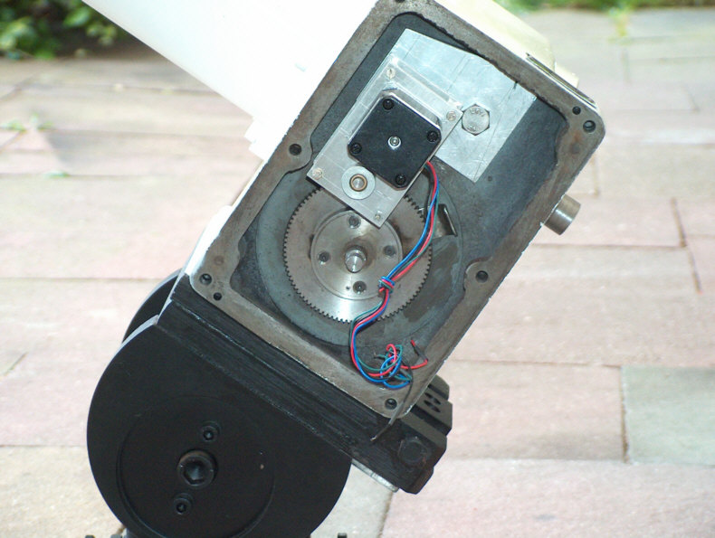

in poza urmatoare se vede motorul 2 pentru viteza mare
 Marime fisier:  24.86 kb

In poza urmatoare se vede ce motor am pus in axa RA, pentru a urmarii miscarea cerului
 Marime fisier:  33.37 kb

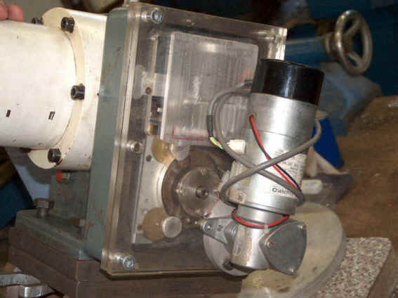

In poza de jos se vede carcasa si motorizarea in axa RA. Eu am construit-o cu 2 motoare, unul pentru viteza stelara, unul pentru a muta axa repde in amindouo directii. Motorul asta mare, este pentru viteza mare.
 Marime fisier:  23.11 kb

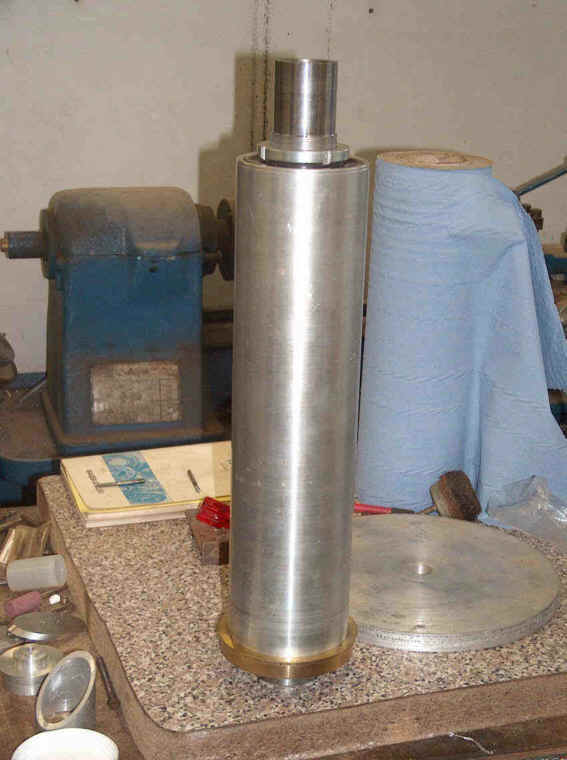

Aici o poza axei de declinatiei. Este 550mm lunga si diametru axei este 50mm. Material axa este nirosta, afara aluminiu.
 Marime fisier:  38.23 kb

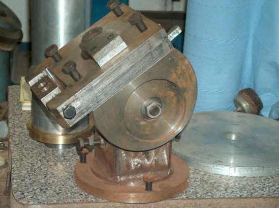

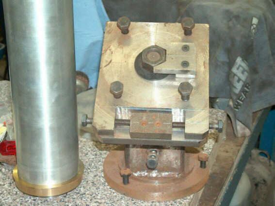

In poza asta arat Polbock care tot este facut de mine. Este foarte masiv si totusi se lasa regla positiunea monturei foarte usor. Poza de jos arata piesa din fata.
 Marime fisier:  30.38 kb

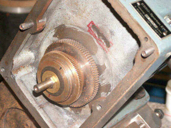

in poza asta se vede carcasa (culoarea gri) de care vorbesc, cu melcul descris. Toate piesele (din afara carcasei si melcului) care se vad, le am facut eu singur.
 Marime fisier:  30.96 kb

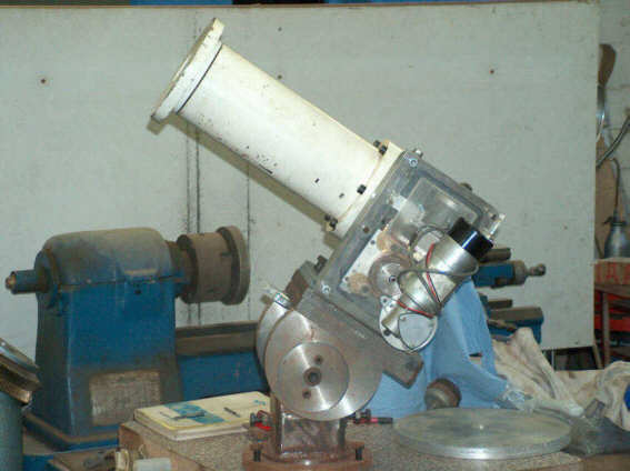

Aici o poza status actual cum arata montura, care inca nu e gata
 Marime fisier:  27.69 kb

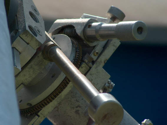

Poza de jos arata o construcite de melc unde o pana apasa pe melc si il tine tot mereu presat.
Cu asa o constructie se poate minima jocul intre melc si raota lui.
Este cam complicat, pentru ca trebue facut mai multe piese, dar este avantaj.
Robert
Cu putin truc, se poate examina acel jos intre melc si roata lui, cum se vede aici
