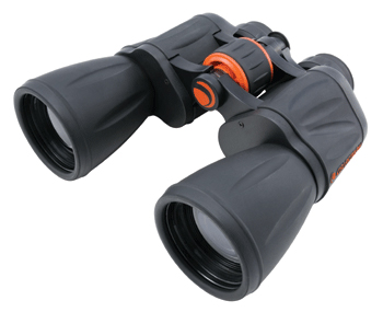

Binoclu UpClose 20X50 Porro
Design optic: porro
Prisme: BaK7
Diametrul obiectivelor: 50mm
Putere de marire: 20X
Camp vizual la 1000m: 56m
Camp vizual: 3,2 grade
Diam. pupilei de iesire: 2,5 mm
Relief ocular: 7 mm
Near focus: 10,97m
Greutate: 708,74 grame
Pret cu TVA: 160 RON

MesajTrimis: 20 Ian 2009 15:03 Download mesaj
Este foarte bun pentru observatii terestre, asupra naturii!
In schimb, pentru astronomie nu e recomandat:
- are putere de marire prea mare si nu-l vei putea folosi fara trepied, altfel tremuratul inevitabil al mainilor iti va fi amplificat de 20x...
- campul vizual de 3,2 grade este prea mic (e normal din cauza puterii mari de marire de 20x) pentru un incepator si-ti va fi greu sa te descurci printre stele cu el
- sticla BK7 din care-i facuta prismele e mai slaba calitativ
- distanta pupilei de iesire (relief-ul ocular) de numai 7 mm este mica si trebuie sa apropii mult ochii de ocular ca sa cuprinzi tot campul vizual
- faptul ca e foarte usor ar trebui sa fie un mare avantaj, dar asta inseamna ca are mult plastic in el si se uzeaza repede.
Mesaje: 7217
MesajTrimis: 20 Ian 2009 15:22 Download mesaj
De acord cu ce a scris Marius P, mai putin partea cu BK7. Binoclurile care folosesc sticla mai buna decat asta sunt mult mai scumpe. De aceea, majoritatea binoclurilor accesibile folosesc BK 7.
Inca ceva. Nu ai scris nimic despre acoperiri. Un binoclu bun, astro sau terestru, trebuie sa fie "Fully Multi Coated" adica sa aiba mai multe acoperiri antireflex pe toate suprafetele optice. Atentie, mai exista categoriile "Multi Coated" cu acoperiri pe doar cateva din suprafete, si "Coated Optics", pe scurt slab rau.

Multumesc pentru sfaturi.. l-am gasit aici..
http://www.skywatcher.ro/BinoCel/upclose.htm
..si mi se pare foarte ieftin la 'cum arata'.. e posibil sa-l comand..dar mai este o varianta..
http://www.comenzi.ro/product_info.php?cPa...7a09c22a74
cred ca e 'pe aproape'.. (ambele sunt 'chinezarii')..spun asta ca am cumparat un Celestron Astromaster 130EQ care era defect (de NOU).. oglinzile nu erau aliniate.. am incercat sa le aliniez si s-au strambat suruburile care regleaza oglinda secunadara.. de aceea spun 'chinezarii'(Made in CHINA)..
Si totusi o sa comand unul din cele doua..
Sunt curios..
Niste detalii..(site Celestron):
20 x
Aperture: 50 mm (1.97 in)
Optical Design: Porro
Prisms: BK7
Optical Coatings: Fully Coated
Weather Proof: Weather Resistant
Angular Field of View: 3.2 °
Linear Field of View (@1000 yds): 168 ft (51.21 m)
Exit Pupil: 2.5 mm (0.1 in)
Eye Relief: 7 mm (0.28 in)
Near Focus: 36 ft (10.97 m)
Weight: 31 oz (878.84 g)
Tripod Adaptable: Yes

Din cele Upclose de la Celestron este mai bun cel de 10x50, nu cel de 20x50. cu 20x marire nu o sa poti vedea nimic din cauza tremurului mainilor, imperceptibil in mod normal, dar foarte vizibil la 20x. Camerele foto cu stabilizator de imagine nu au fost facute pt bolnavi de Parkinson, ci pt oameni sanatosi si tineri, care nu cred ca lor le tremura mana, dar asa e.
Despre firma Tasco e mai bine sa uiti, si in general sa te feresti de instrumentele cu acoperiri rosii pe lentile.
Astromaster-ul tau se poate repara.
