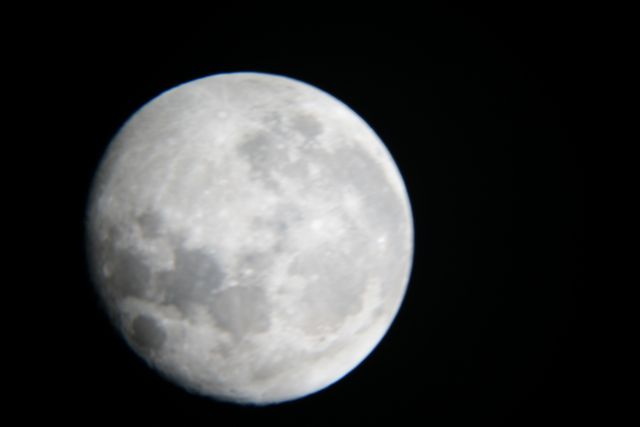

Salutare tuturor.
Pasionat de mic de astronomie si tot ce inseamna cosmos, abia acum am reusit sa imi cumpar un telescop. In ideea ca, mai intai ar trebui sa invat "cerul" mi-am cumparat un SkyWatcher 8'' Dobsonian.
Totusi as incerca si 2-3 fotografii cu el. Am si un Canon 400D, numai bun pentru astrofotografie. Stiu ca telescoapele cu montura Dobson nu sunt prea potrivite pentru astrofotografie dar macar Luna si 2-3 planete poate tot reusesc (pana nu am sa ma mai pot abtine si am sa iau un Schimdt Cassegrain).
Ok... mi-am comandat T ring si T2 adaptor. Si uite asa a inceput frustrarea.
AM impresia ca imi scapa ceva... Daca detasez obiectivul aparatului, si montez inelul T si adaptorul, iar apoi conectez camera la telescop in locul ocularului, tot ce obtin e o frumoasa oglinda primara luminata (imagine atasata - incercare de a fotografia Venus).
Ma gandesc ca ar trebui sa conectez un ocular la acel adaptor... dar ocularele ce le-am primit odata cu telescopul nu se pot infileta pe acel adaptor T.
Daca las obiectivul camerei si ocularul in telescop (fotografie afocala?) e foarte dificil sa fac o foto deoarece ocularele standard ce le am au un foarte mic eye relief. Ca sa nu mai zic ca e greu cu focalizarea. Deci as prefera prima varianta.
Ca sa nu mai zic ca am cumparat si un Besser PC Ocular, am indreptat telescopul spre Venus, dar mai mult de un ecran negru nu am vazut (poate am nimerit cu telescopul langa Venus, si de asta...)
Cine ma scoate si pe mine din intuneric ? Smile
Multam!
PS:Scuze pentru postarea kilometrica.

MesajTrimis: 14 Feb 2009 17:50 Download mesaj
In cazul utilizarii unui adaptor pentru camera foto, se inlatura ocularul telescopului si obiectivul aparatului foto. Telescopul devine in acest fel obiectivul aparatului foto. Toata problema este ca senzorul aparatului foto sa ajunga in focarul instrumentului, adica adaptorul folosit sa permita o buna focalizare. Se pare ca tu nu esti in focar. Mai experimenteaza scurtand sau lungind un pic distanta la care e pus aparatul foto.

MesajTrimis: 14 Feb 2009 18:04 Download mesaj
Exista posibilitatea sa nu poti focaliza daca tubul focalizatorului nu iese indeajuns de mult din telescop. Eu am patit acest lucru cand am schimbat focalizatorul cu care a venit telescopul cu unul de la Baader care este mai scurt. A trebuit sa-i fac un prelungitor pentru a reusi focalizarea.

Da, cam asta pare sa fie problema.
M-am jucat astazi pe lumina cu aparatul si telescopul si intr-adevar cu focus la maxim/minim si tot nu reuseam sa obtin ceva.
Telescopul are F=1200. Probabil prea mult pentru a se potrivi "din cutie" cu aparatul foto.
Multam.
Mesaje: 7228
MesajTrimis: 14 Feb 2009 20:05 Download mesaj
Incearca urmatorul test. Da focuserul la maxim, pune aparatul fara obiectiv pe capatul focuserului fara sa il prinzi, si departeaza-re de el incet. Daca dupa ce te-ai departat pana la 10cm de focuser nu ai obtinut imagine, inseamna ca ai focala foarte aproape de pozitia focuserului la minim, lucru care se intalneste uneori la telescoapele care nu sunt prevazute pt foto, ci doar pt vizual. in cazul asta solutia este sa apropii oglinda principala de cea secundara cu aproximativ 5-6cm. Destul de complicata treaba, pentru ca va trebuii sa tai din tub, iar dupa ce vei face chestia asta, iti va trebuii un prelungitor atunci cand vei folosii telescopul vizual.

Nu o sa poti focaliza cu dobsonul pe care il ai cu un dslr direct in focar intrucat problema este ca punctul focal este undeva mai in tub, deci trebuie un focalizator mai scurt sau sa ridici oglinda in tub. Poti focaliza daca folosesti un barlow inaintea aparatului foto. Dobsonurile au fost optimizate pentru vizual, nu pentru foto.

MesajTrimis: 14 Feb 2009 23:41 Download mesaj
Mai, problema am avut-o si eu, insa am pornit de la barlow 2x cu un mic prelungitor de 1.25". Focusam, dar cand scoteam barlow-ul nu mai mergea. Atunci am scos toate extensiile 1,25", am scos si adaptorul 2"->1,25", am pus adaptorul T pe filetul din focuserul de 2", am dat focuserul cat mai adanc in tub...si pe undeva pe acolo imi focusa. Deci a trebui sa mai "tai" din prelungtoare/adaptoare. Sigur ai incercat toate variantele si nu merge? Am Newton de 8", la 1000mm.
