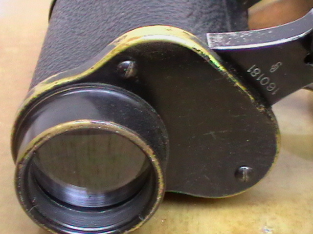

Trebuie sa va spun ca verdictul ”un Zeiss absolut rar” imi apartine si se refera la o piesa care la prima vedere pare oarecum ciudata:
In afara de corpul prismelor turnat din aluminiu si imbracat in piele maro, totul e facut din alama: mecanismele de focalizare si cupele ocularelor, capacele de la blocurile prismelor, mecanismul de tensionare si indicatorul DIP, portobiectivele si chiar suruburile ornamentale de pe corpul binoclului.
Combinatia dintre pielea maro si piesele de alama veche patinata ii confera un aer aristocrat, modelul este un DF 6x30 din 1912 dar ciudata este cealalta inscriptie de pe el.
“Dand cu tarnacopul” prin istoria poate la fel de zbuciumata a firmei Zeiss am putut afla ca in afara de mari colaborari cu firme de renume din Statele Unite si Anglia (ma refer acum la B&L sau Ross) firma Zeiss a avut de-a lungul timpului si unele manufacturi ceva mai mici dar nu neinsemnate cum ar fi cea din Gyor/Ungaria, Viena/Austria sau St. Petersburg/Russia unde a fabricat produse Zeiss.
Ca o paranteza, ne amintim acum ca si firma Goerz a avut filiale in Austria, Statele Unite si Russia (tot in St Petersburg) si lucrurile parca se leaga altfel acum.
Numai asa mi-am putut explica de ce pe acest model DF mai sta scris “Carl Zeiss – S Petersburg” dar cu caractere chirilice Shocked
Autenticitatea locului de fabricatie imi este data sigur de tenta usor galbuie a imaginii oferita de binoclurile rusesti.
Personal nu am mai vazut un astfel de exponent Zeiss, nici din literatura nu am aflat mai multe lucruri si din acest motiv il consider o raritate.
Poate din noul dialog pe care il port acum cu firma Zeiss sa aflu mai mute si bineinteles daca reusesc am sa va povestesc si voua.

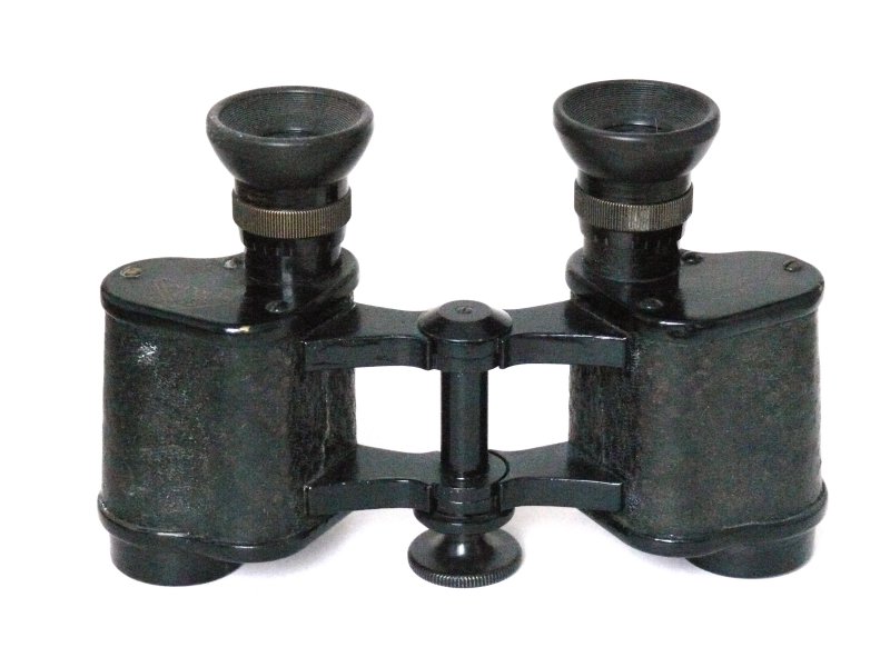

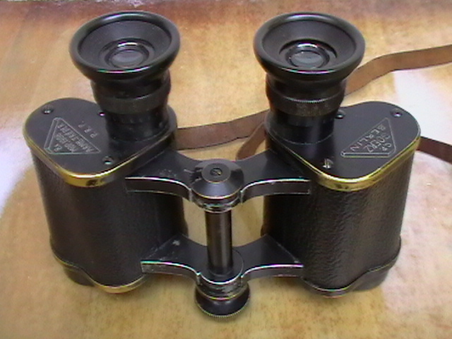

Pana reusesc eu sa fac cateva imagini cu binoclul Goerz 8x26 Armee-Trieder iata cum arata fratele lui mai mic, Goerz 6x24 Armee-Trieder.
Nu-i asa ca parfumul epocii iese imediat la suprafata??? Very Happy

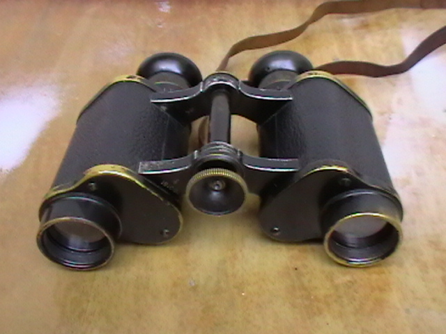

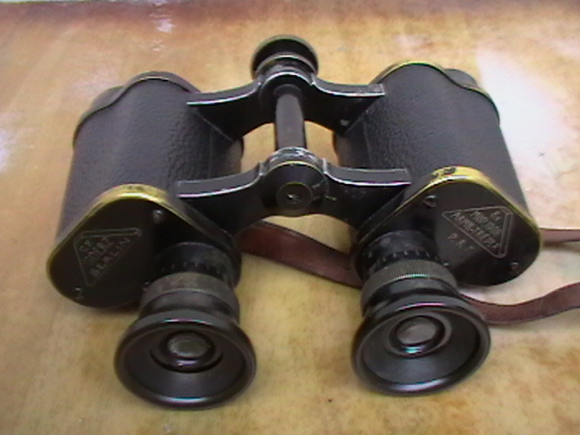

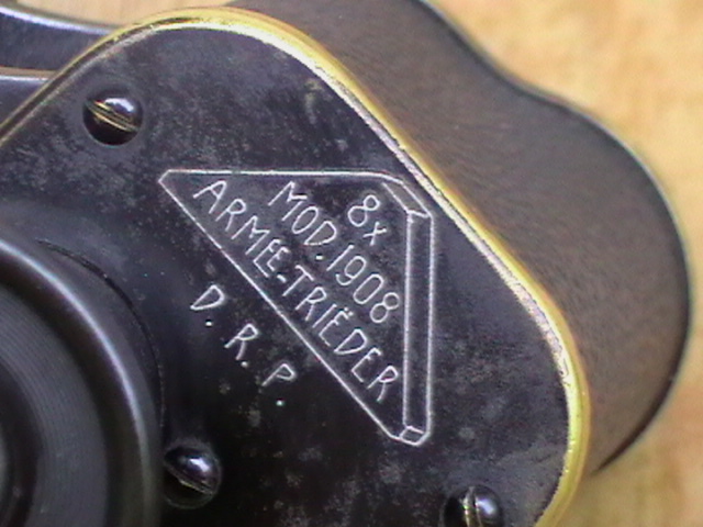

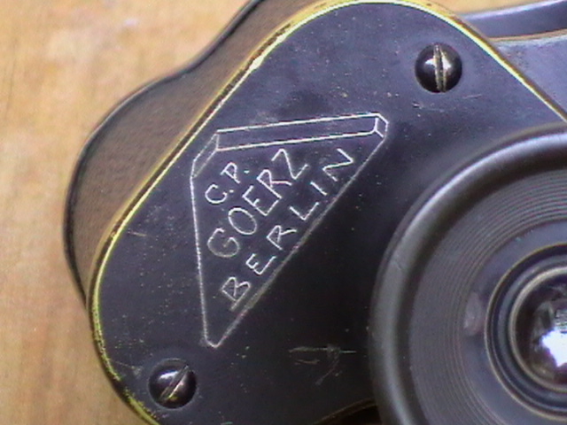

Iata ca am reusit sa fac cateva imagini cu binoclul Goerz 8x26 Armee-Trieder. Nu sunt foarte reusite dar sper sa va dati seama in mare despre ce este vorba:
PS. Il cheama "soldatelul" Very Happy

Mesaje: 9788
MesajTrimis: 21 Iul 2008 21:00 Download mesaj
Absolut superb.Te felicit Zircon,ce piesa frumoasa,si functionala inteleg.Mircea

Si pentru ca tot v-am povestit despre el, haide-ti sa va arat si Carl Zeiss-ul rusesc si sa-mi spuneti ce parere aveti.
Este tot un binoclu militar, model "DF 6x30" si este inscriptionat cu anul 1912. Ii spun "aristocratu" Smile
Sunt sigur ca binocluri Carl Zeiss Jena a vazut toata lumea dar Carl Zeiss S. Petersburg mai putini. Acum aveti ocazia Very Happy
Trebuie sa reamintesc faptul ca in anul 1903 este inregistrata pentru prima data in St. Petersburg, manufactura Carl Zeiss.
