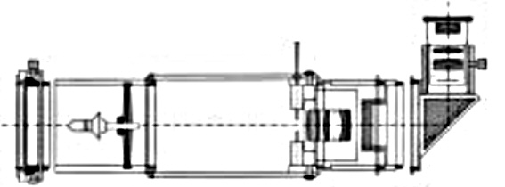

1.acest "Kegelblende" este detasabil?
adica daca vreau sa vad soarele in intregime pot sa nu-l mai folosesc?
dar atunci e periculos ca-mi intra prea multa lumina mai departe in sistemul optic. nu?
2. daca acest "Kegelblende" ar fi reglabil in lungul axei optice ar putea acoperi perfect discul soarelui si atunci as putea studia protuberantele, dar din imagine parca il vad off axis, adica putin lateral de axa optica...
HoO_Germany
Data inscrierii: 12 Mar 2006
Mesaje: 1260
MesajTrimis: 23 Sep 2006 12:50 Download mesaj
zircon a scris:
1. da, fara aceasta piesa s-ar putea arata soarele in intregime (si inauntr-ul soarelui) dar ar ardea toata optica.
2. reglabila acestei piese "Kegelblende" se poate obtine daca le ai in diferite diametrii si le schimbi, sau le misti pe lungul aixei optice (cum zici tu Wink ) .
In poza lui se vede putin off-axis, dar eu cred ca asta vine numai din unghiul unde a facut el poza.
Daca ne uitam la pozele aratate de el, nu vedem soarele complet, dar numai marginea, care pare acoperita de un diametru, si partea asta este absolut neagra. Acest diametru de acoperire, vine de la "Kegelblende".

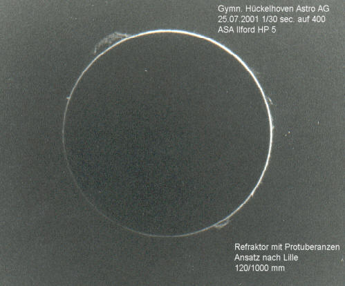

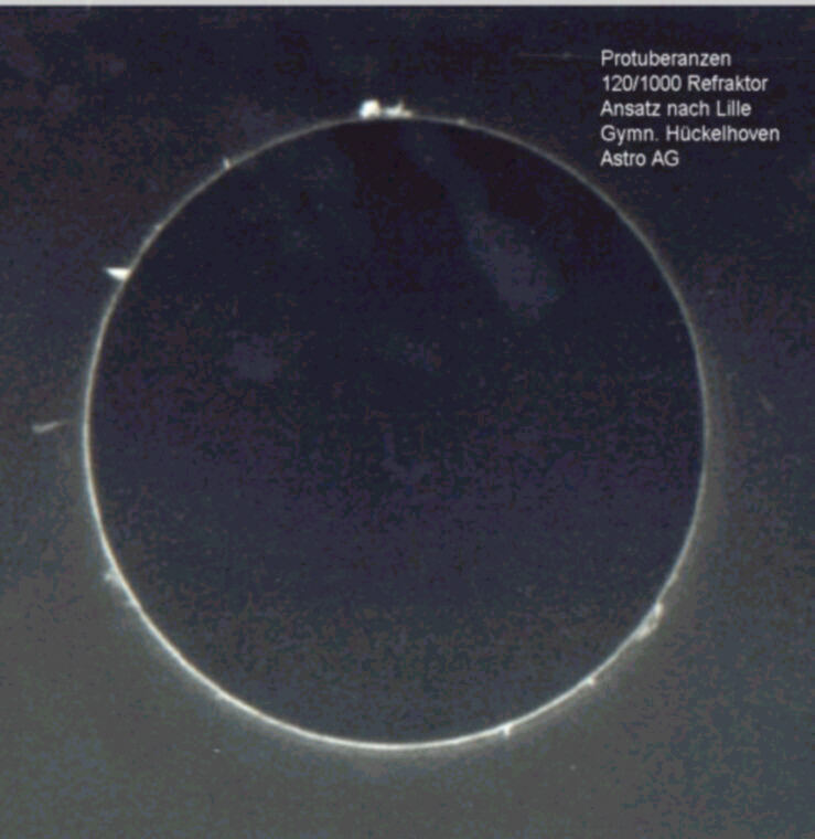

HoO_Germany
Mesaje: 1260
MesajTrimis: 23 Sep 2006 12:56 Download mesaj
iti arat niste poze, care le am facut eu in anul 2001 cu un instrument, care se cheama "Protuberanzen-Ansatz".
Si acest instrument este unul cu care se poate observa soarele, unde si acolo se folosesc diferite conuri, care sant puse in mijlocul opticei, sa acopreasca soarele.
Acest instrument primeste focus-ul de la obiectiv si proiecteaza un al doilea focus la ocular. Uitand in ocular, vezi asemenea poze cum se vad jos in ataj.

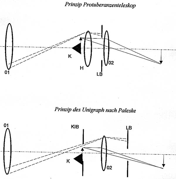

MesajTrimis: 23 Sep 2006 13:57 Download mesaj
ok, mersi, incep sa ma "luminez"....
si totusi priveste cu atentie desenul de mai jos. omul nostru modifica si lateral pozitia "Kegelblende" dupa modelul Paleske. riscul mi se pare mare.

HoO_Germany
Mesaje: 1260
MesajTrimis: 23 Sep 2006 14:11 Download mesaj
da, ai dreptate, el misca "Kegelblende" si lateral.

Miscand Kegelblende lateral, el poate optima diametrul conului la diametru soarelui, ca pamantul invartandu-se pe calea sa la soare, se obtin diverse distante intre soare si pamant. Distantele acestea fac ca soarele devine o data mai mare si o data mai mic in diametru.

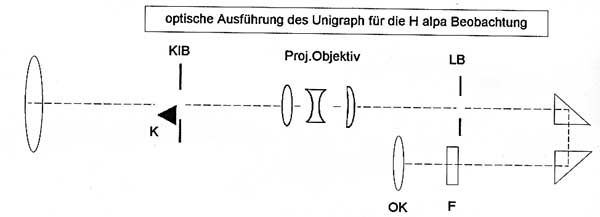

MesajTrimis: 23 Sep 2006 15:37 Download mesaj
in desenul urmator cred ca se vede procedura observarii "vizuale" prin H alfa dar nu sunt prea sigur, tu ce zici?

HoO_Germany
Mesaje: 1260
MesajTrimis: 23 Sep 2006 16:06 Download mesaj
zircon a scris:
ar mai fi o chestie, ce este capacul ala montat pe tija care e in fata obiectivului?
da, schema asta arata folosirea instrumentului in H-alpha.
