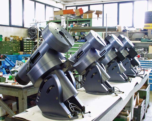

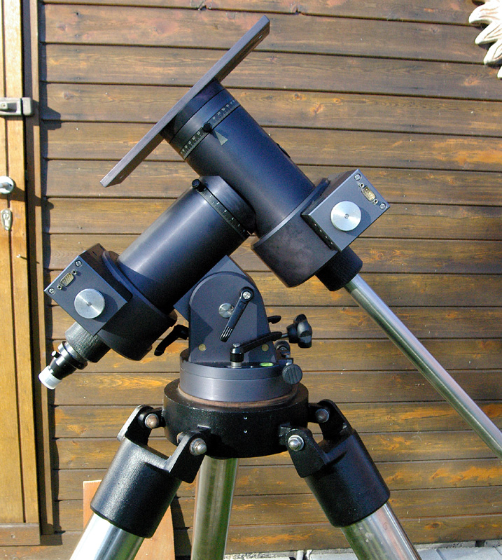

Mesaje: 10279
MesajTrimis: 08 Iun 2009 22:00 Download mesaj
Eu am un cap ecuatorial de montura germana ,confectionat inca pe vremea lui Impuscatu',cu rulmenti radial-axiali cu bile ,deci cu preluarea completa a jocurilor ,pe axe de 24mm diametru-asa cred.Rugineste la Csillag in curte,nu am mai vazut-o de vreo zece ani.
Solutiile constructive seamana cu cele din a doua poza,nu sunt cele mai bune,eu le-am ales din considerente tehnologice,imi mai executam cate o piesa cand seful imi dadea voie,din ce materiale gaseam.
Monturile pozate in grup,din prima poza, au solutii constructive mult mai bune.Poate vrea cineva sa le discutam ,ca sa stim ce sa cautam la o montura buna.

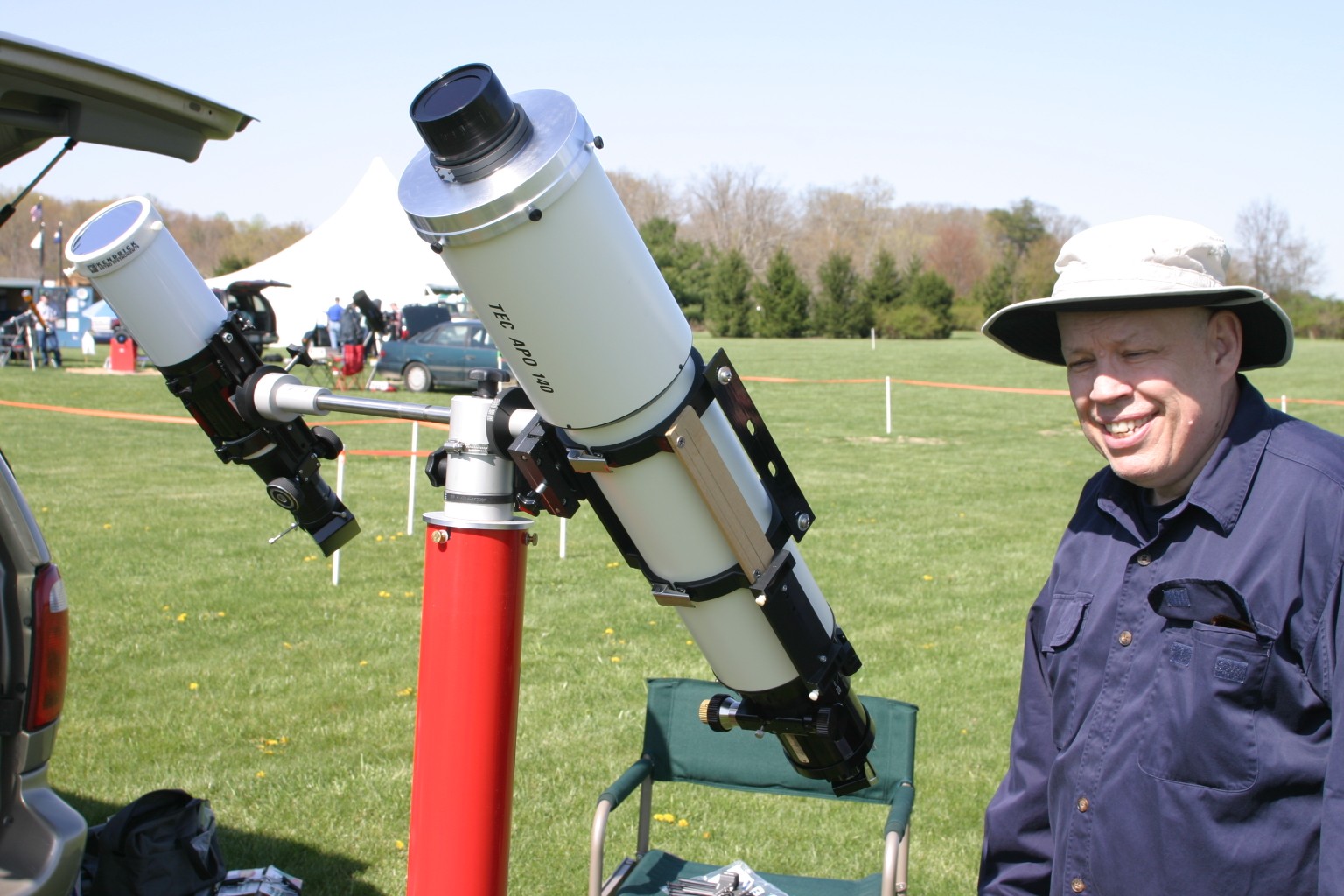

Dragi prieteni
Am atașat aici două monturi asemănătoare ca principiu. Acest tip de montură oferă două mișcări, o mișcare a axei telescopului în plan orizontal (360 grade) și alta în plan vertical. Prin combinarea celor două mișcări, axa telescopului se poate orienta într-o mulțime de puncte de pe cer.
Cred că are câteva avantaje: cel puțin la observațiile terestere, axa telecopului poate fi coborâtă sub planul orizontal și pare a fi mai simplă. Față de acestea vă rog să-mi răspundeți la trei întrebări:
1. ce tip de montură este aceasta ?
2. dacă se dotează cu angrenaje melcate pentru comanda în cele două plane, se poate comanda prin MPP (motoare pas cu pas) pentru astrofoto ?
3. de ce nu este abordată de astronomii amatori (cel puțin așa am înțeles eu)

Mesaje: 3774
MesajTrimis: 09 Iul 2009 11:20 Download mesaj
Este montura azimutala .
comanda pe ambele axe e posibila , dar produce rotirea imaginii ce se compenseaza cu un alt motoras ce invarte aparatul foto , deci e cam complicat , fata de ecuatoriala unde se pot face poze cu un singur motoras.

Mesaje: 6238
MesajTrimis: 09 Iul 2009 12:37 Download mesaj
Atentie, montura EZT nu permite motorizare, decat poate, cu modificari importante pentru ca nu este construita pe baza de melc/roata dintata.
Rozeta care se vede in imagine ajuta doar la reglarea frictiunii.
Pentru vizual asa o montura e solida si buna!
