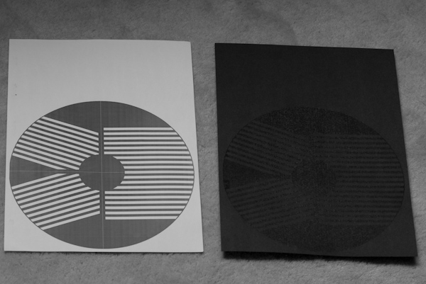

Pornind de aici am gasit urmatoarele:
Generator de imagine a mastii http://astrojargon.net/MaskGenerator.aspx
Soft de vazut ce genereaza generatorul, e free: http://www.inkscape.org/
Am generat o masca de 20cm pentru al meu newton si i-am dat marginile cat mai mici astfel incat sa se incadreze la fix intr-un carton negru A4 (coala groasa de carton nelucios, de obicei folosit ca si coperta). Am incarcat imaginea in softul de vizualizare, am tiparit cateva probe la diferite designuri pe un A4 alb pana s-a incadrat bine in pagina si, daca totul e ok, i-am dat print pe coala neagra. A lasat ceva urme. Urmarind urmele am taiat ceea ce trebuia taiat cu caterul si o rigla de metal (aia de plastic risti sa o tai cu caterul).
Rezultatul e conform asteptarilor: ajuta la un focus mai precis.
Spor la diy.
LE: si o pseudoproba practica http://www.youtube.com/watch?v=GtkHqyCc1O4
