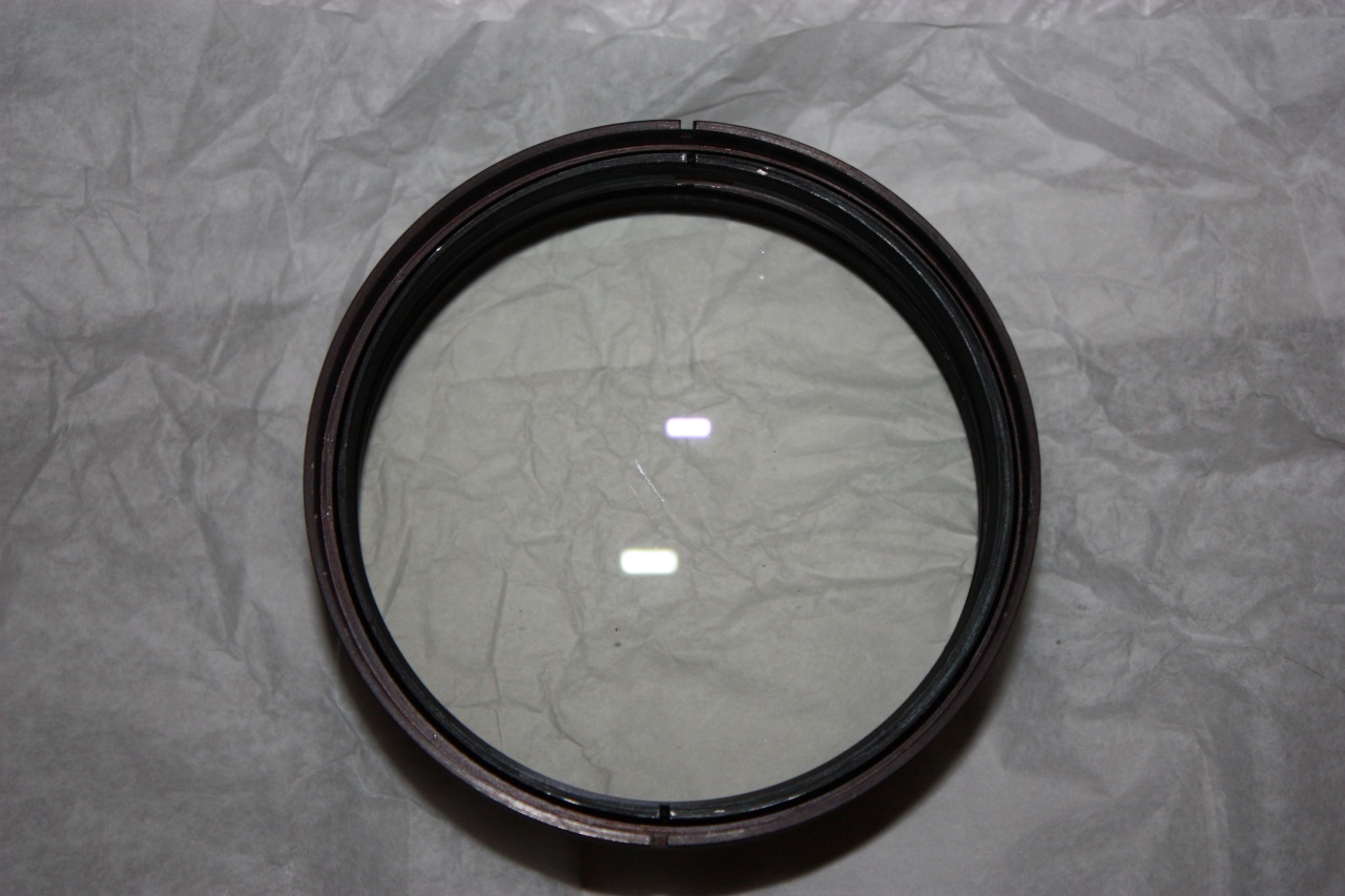

Salut,
am sa incerc marea cu degetul si poate gasesc ceva amatori pe aici interesati de o constructie proprie a unei lunete de foarte buna calitate.
Am acasa doua obiective Zeiss cu deschidere 80mm si focala de 500mm (f/6.25) scoase dintr'un binoclu Zeiss Asembi. Obiectivele arata o conditie foarte buna cu mentiunea ca unul dintre ele are o zgarietura foarte fina pe centru dar care nu afecteaza imaginea (este abia observabila la privire directa).
Pretul obiectivelor este :
1 - cel in conditie foarte buna - 800 lei
2 - cel in conditie foarte buna , dar cu zgarietura - 450 lei
Obiectivele se afla in celula in care au fost scoase din binoclu.
Cei care au o idee despre valoarea acestor obiective si faptul ca peste 10 ani pot fi revandute la acelasi pret sau chiar mai mare, vor vedea ca pretul AMBELOR obiective este cit unul second hand de afara.

MesajTrimis: 20 Aug 2009 10:57 Download mesaj
Salut,
poti sa-mi spui de unde stii ca obiectivele astea sunt de tip C?
Este inscriptionat pe ele sau le-ai desfacut?

MesajTrimis: 08 Sep 2009 17:42 Download mesaj
salut,
obiectivele respective apar ca fiind folosite in descrierea constructiva a binoclurilor Zeiss Asembi.
Uite linkuri
http://home.arcor.de/thuernagel/asembi.htm
http://www.achromat.de/html/sitemap/frames...sembi.html
Fiind scoase din binoclu, nu au inscriptie in lateral.
Catalin

MesajTrimis: 08 Sep 2009 17:59 Download mesaj
O nelamurire: ce inseamna "tip C" ?
Merci.
zoth a scris:
Salut,

MesajTrimis: 08 Sep 2009 21:58 Download mesaj
Pentru cei de la Zeiss, obiectivele de tip C (cemented) au vrut sa fie varianta mai ieftina a celor de tip AS (astronomical use). Pina la urma Zeiss a reusit sa faca doar cele de pe Telementor, 63/840, ca obiective cimentate iar cele de 80mm , folosite la spottere/binocluri (C 80/500) au fost facute tot airspaced.
Deci C = cimentat, insa obiectivul e air-spaced.
Catalin
Mesaje: 6106
MesajTrimis: 09 Sep 2009 07:05 Download mesaj
adrian a scris:
Merci.
Nu stiu daca Zeiss a respectat sau respecta in continuare notatia clasica a obiectivelor acromate.
Dupa aceasta notatie obiectivele se impart in trei clase:
-dublete lipite si care sunt de tipul A, B, C si D.
-dublete de contact sau cum le numim noi spatiate care poarta numele autorilor lor: Cooke, Littrow spatiat, Fraunhofer, Steinheil
-dublete larg spatiate care deasemenea poarta denumirea autorilor: Clark, Baker, Gauss si FF Gauss
Dubletele lipite se deosebesc intre ele prin curbura suprafetelor si prin aranjamentul elementelor (crown in front: CF sau flint in front: FF) si au ca particularitate faptul ca nu pot corecta aberatia de coma decat in doua situatii: ori prin folosirea unor sticle mai speciale ori prin asferizarea primei suprafete.
Un dublet de tip C ar insemna asadar un dublet lipit cu elementul flint in fata (lucru ce ar putea explica zgarietura existenta pe unul dintre cele doua din imagine, flintul fiind un material mult mai "moale" decat crownul).
Din imaginile postate de Catalin se vad totusi doua lucruri contradictorii:
-reflexiile ce se vad pe fiecare dublet sunt in numar de doua ceea ce duce la concluzia ca dubletul este lipit
-pe una din imagini se vad doua fasii de spatiere care nu este clar daca sunt montate intre lentile (asadar ar fi spatiate) sau ajuta la pozitionarea obiectivelor in celula.

MesajTrimis: 09 Sep 2009 11:59 Download mesaj
Lucrurile nu sint chiar deloc contradictorii din punctul meu de vedere Smile. Dubletele sint airspaced iar in cazul celui in care nu se vad spatiatoarele , e vorba de unghiul la care am facut poza si jocurile lumina/umbra.
Obiectivele sint cit se poate de Zeiss si cit se poate de C80/500 Smile.
Catalin

Mesaje: 6106
MesajTrimis: 09 Sep 2009 13:11 Download mesaj
Nu te contrazic si nu am avut in intentie sa spun ca obiectivele astea nu sunt Zeiss.
Mi-e greu sa-mi formez o parere corecta doar privind niste poze, eu nu am facut decat sa spun ce am vazut.
Clasificarea obiectivelor acromate este insa reala Razz
