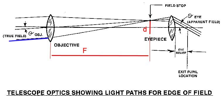

Poza din link-ul trimis mi-a sugerat ca "angular field" calculat ca 2*atan(field/2*F) si de care intrebam in primul post, s-ar putea obtine astfel:
Am extras ultima imagine din poza aceea si am desenat cu rosu pe ea niste distante. F-distanta focala a obiectivului, iar d-marimea imaginii formate la "field stop" (adica in focar?). Dintr-un triunghi dreptunghic rezulta ca tan(teta OBJ/2)=d/2F. De aici teta OBJ=2*atan(d/2F).
Acum daca presupunem ca raza albastra ar fi cea mai oblica raza ce poate intra in obiectiv, atunci acest "angular field" (teta OBJ) ar fi campul maxim al telescopului? Iar in acest caz "d" ar fi "illuminated field" maxim?
Daca am inteles bine, atunci folosind diferite oculare vedem "TFOV-uri" care pot fi mai mici sau mai mari ca acest camp maxim.
De exemplu pentru un instrument cu F=1000mm si cu dimensiunea totala a imaginii formate in planul focal avand sa zicem, d=24mm, rezulta un camp unghiular maxim de 2*atan(24/2*1000)=1,37grade. Daca folosim un ocular cu AFOV=50 grade si f=20mm atunci TFOV va fi 50/50=1grad. In acest caz ocularul "taie" ceva din campul total al telescopului? Adica "intinde" doar un grad din cele 1,37 pe cele 50grade AFOV?
Dar daca folosim un ocular cu AFOV=72grade la aceeasi marire - f=20mm, rezulta TFOV=72/50=1,44grade > teta OBJ (1,37grd).
Ce se vede in acest caz prin ocular, daca TFOV este mai mare ca unghiul total al telescopului?

geo77 a scris:
Vezi ca marimile alea sunt raportate la axa optica dar fata de care ai simetrie. Deci FOV este dublul (de acolo si 2* in formule). Diferenta intre extreme si nu fata de axa optica.
geo77 a scris:
Corect. Acesta e "field stop" al ocularului. E un fel de diafragma fixa in planul focal si are rolul de a limita lumina "inutila" care ar genera doar lumina parazita in ocular. In acest caz fericit iti va aparea o margine bine conturata: http://www.pacifier.com/~tpope/Pole_with_Positive_Eyepiece.JPG
geo77 a scris:
Atunci obstructia este in afara planului focal si vei observa o scadere treptata a luminozitatii cum treci de marginea obstructiei (in functie si de unghiul de incidenta unde apare obstructia): http://www.ptgui.com/images/vigntutorial/vignetting.jpg ori http://www.cs.mtu.edu/~shene/DigiCam/User-...ious-s.jpg
Acestea sunt explicatii mult simplificate, in realitate lucrurile sunt mai complexe. Aici ai o imagine mai realistica: http://www.telescope-optics.net/eyepiece1.htm. Ai grija sa nu te pierzi printre formule. Wink

Intr-adevar m-am grabit; dupa poza aia trebuia sa scriu:teta OBJ=atan(d/2F)
