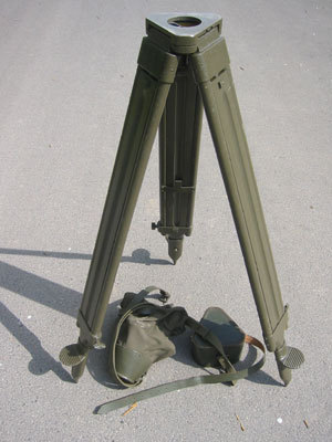

Multumesc frumos de pareri. In momentul cand o sa ma decid sa o cumpar, voi intreba de toate adaptoarele care imi mai trebuie. Un trepied obisnuit de aparat foto nu se poate folosi la el? bugetu nu imi permite si asa ceva prea devreme.... Si oare se poate monta si o camera video, pentu eventuale scurte filmari?... ori una web... ori una obisnuita

Titlul subiectului: Astrofotografia este scumpa
Astrofotografia este scumpa si implica cheltuieli destul de consistente.
Daca doriti sa va jucati cu o camera web, o puteti face, dar rezultatele nu vor fi prea grozave.
In ceea ce priveste trepiedul, unul fotografic clasic, deja devine cam instabil.
Un instrument mai lung, greu si la care se adauga si o camera foto deja nu prea mai stau bine pe un trepied foto obisnuit. Vor aparea tot felul de tremuraturi ale imaginii.
Eu folosesc un trepied din lemn pentru teodolit (din acela de topografie ) si ceva in genul acesta v-as recomanda. Plus ca pe un astfel de trepied se pot adapta ulterior o monura ecuatoriala impreuna cu un mecanism de orologerie, atat de necesare in astrofotografie.
Oricum, am observat o tendinta la toti incepatorii care doresc sa isi achizitioneze primul instrument.
Toti sau aproape toti, doresc ceva nu foarte scump, dar cu care sa faca si ceva poze. Asa ceva, nu prea se poate la inceput. Mai bine v-ati concentra pe ceea ce doriti sa faceti cu acest prim instrument, si ati canaliza banii in directia in care urmeaza sa il utilizati.
Ca sa vedeti cam cum ar trebui sa arate un astfel de trepied, va prezint unul asemanator cu ce am eu (desi acesta din imagine nu e de teodolit , dar este solid ).
MesajTrimis: 08 Dec 2009 07:51 Download mesaj
E frumusel dar e cam "subred". Ceva mai solid:
trepied teodolit

MesajTrimis: 08 Dec 2009 08:04 Download mesaj
Trepiedul de mai sus, pus de Doru, e foarte bun daca vrei sa te urci si tu pe el, nu doar luneta.
Pentru fotografie terestra cu o luneta de 100/500mm cum am propus mai sus este suficienta aceasta montura.

MesajTrimis: 08 Dec 2009 08:43 Download mesaj
Ati vazut cum arata un teodolit? E mult mai mic decat luneta aia. Si se foloseste pentru observatii (de precizie) terestre. Cand am luat trepiedul asta, Tavi Stanescu a zis ca e cam "subred". Altul mai solid nu am gasit la pretul asta Smile
