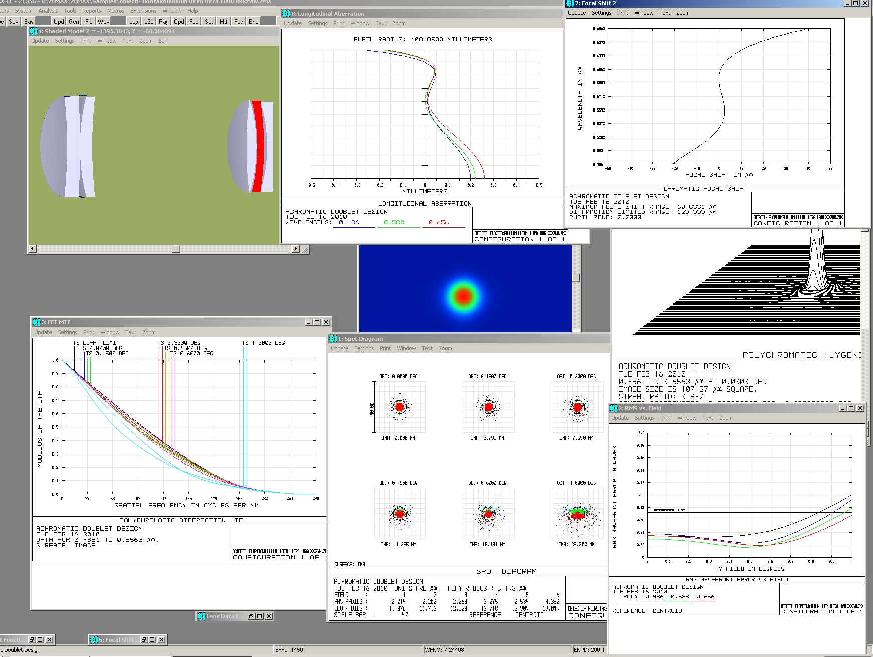

Nu credeam ca se poate asa ceva dar prin munca , insistand se pare ca o sa trec si la refractoare Wink . chiar nu am nici unul . diametru mic nu ma intereseaza asa ca pornesc de la 200 mm in sus.
nu e chiar la parmetri de varf dar se apropie. la 200mm diam 1450 focar cu 2 grade pe cer fara coma.
sunt 2 lentile bk7 , 2 F2 si inca una ieftina care e cheia sucesului.

Felicitari, cromatismul e corectat foarte bine Smile
Daca imi este ingaduita o sugestie, incearca sa mai lucrezi la optimizarea sfericitatii cromatismului (sferocromatism), manual daca se poate pentru ca este semnificativ mai mare decat cromatismul in sine si strica mult.
In rest pare "beton" Very Happy

Stanescu Octavian a scris:
Din ce material realizati luneta pentru a nu suferi deformari sub greutatea opticii?
Care o sa fie greutatea estimata a intregului sistem?
Sunt curios de acest lucru pentru a-mi face o idee aspura monturii minimale necesare functionarii optime a intregului sistem.
Oricum felicitari si sper sa duceti proiectul pana la capat si sa ne invitati pe "Semenic" la un Star Party!
Marian Lucian ACHIM
SRCSTV - www.srcstv.ro
SARM - www.sarm.ro
Mesaje: 3742
MesajTrimis: 18 Feb 2010 12:57 Download mesaj
La amanuntele de final inca nu m-am gandit . dar mari probleme cu deformarea nu sunt , lentilele vor sta grupate intr-un tub (celula) de aluminiu. lentilele toate 5 cantaresc 5,6 kg iar puse in celula poat ajunge la 7 kg sa zicem apoi un tub pvc pana spre planul focal o mai fi inca 5-6 kg.
sa zicem 13 kg tubul optic.
Cel mai sensibil sistem la colimare, deformari este RC cu primara cu focar foarte scurt f/2- f/4.

PVC-ul nu cred ca e o solutie buna pentru tub, indiferent de grosimea peretelui. E unul din materialele cu coeficienti mari de dilatare termica, de doua ori si ceva mai mare ca cel al aluminiului (care nu e foarte mic), de patru ori mai mare ca la otel si de zece ori mai mare decat la sticla.
Ma gandesc ca lucrul asta o sa creeze probleme la frig sau la cald.
Daca obiectivul era un dublet cred ca mergea, dar cu cinci lentile ma gandesc ca pot fi probleme de centrare.

Poti sa spui la ce lungime fizica iese proiectul si din ce material e lentila caracterizata "si inca una ieftina care e cheia sucesului" ?
Mesaje: 3742
MesajTrimis: 20 Feb 2010 21:23 Download mesaj
am dat lui Zoth Pm daca a cerut , public deocamdata nu doresc sa mai scriu alte date .
