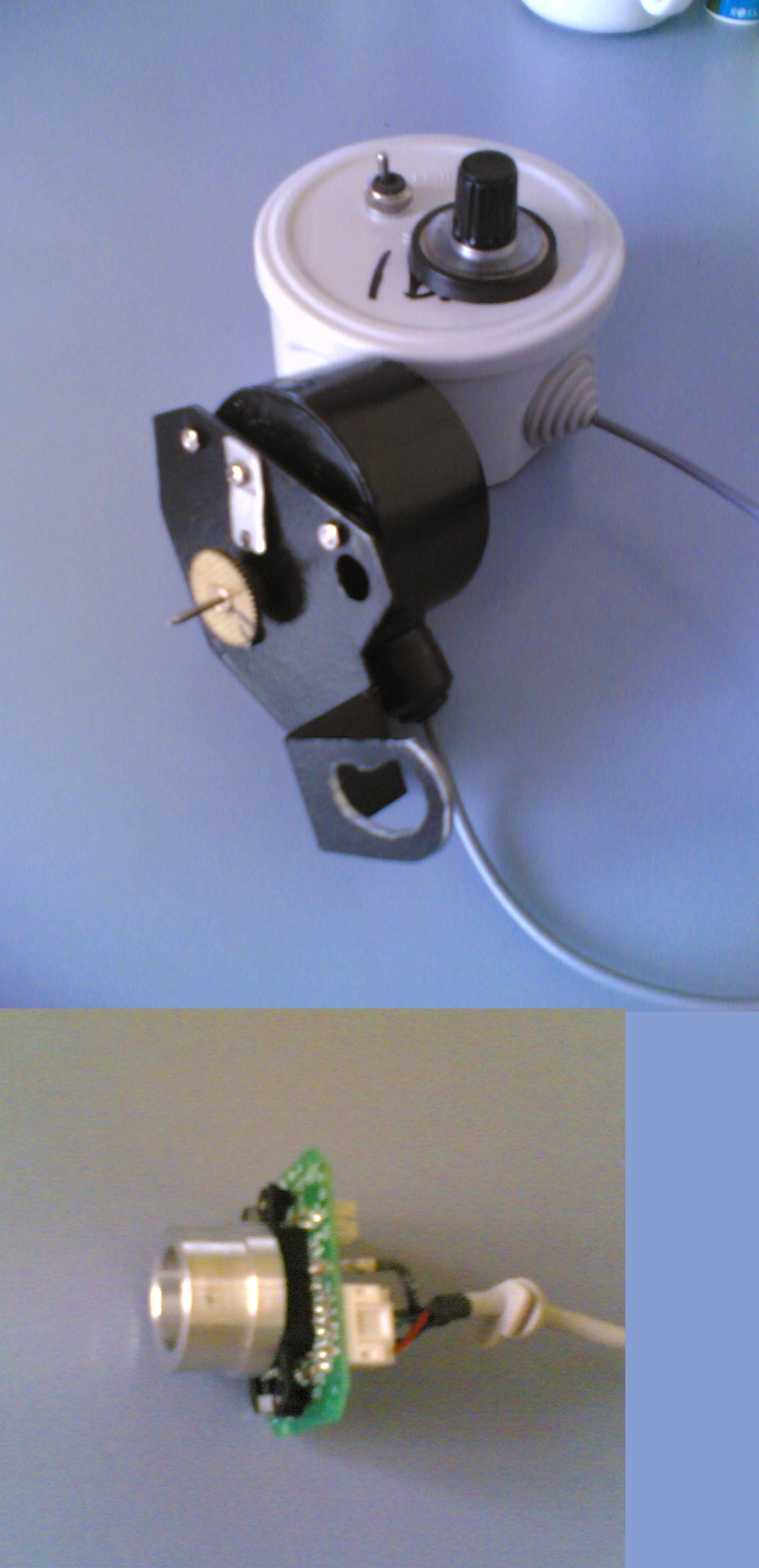

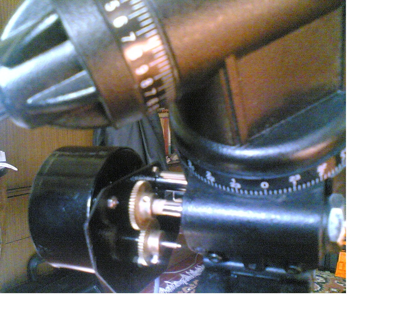

Va salut dl. Dragan. Postez aici (sper ca e ok) ceea ce am realizat. Ma refeream la motorizarea axei RA pe care mi-am facut-o eu, si functioneaza corect.
Postez o poza cu ansamblul motor/reductor RA si cam-ul Logitech 640x480 folosit.
Asa cum se vede si in poza de la avatar folosesc o montura ASTRO-3

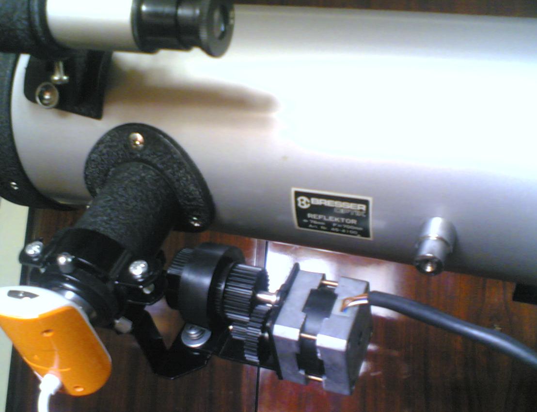

Va mai prezint un add-on ce l-am adaugat la 76-le meu. In timpul observatiei facute asupra Lunii, am constatat cat e de dificil sa reglezi focalizarea telescopului si sa si stai cu ochii pe laptop. Mi-am amintit ca pe undeva zacea un controller pt motor pas cu pas, ce l-am folosit in alte scopuri experimentale, si avand la indemana un motor pas cu pas 1,8 gr/pas cu reductor 10/1 de la un scanner vechi, m-am pus pe treaba si am facut un focuser electronic. Va prezint poza. Astept doar cer senin, vad ca cu greu se lasa... Very Happy

MesajTrimis: 18 Mar 2010 16:52 Download mesaj
Felicitari , actionarea ce ai facut e perfecta doar mecanica chinezeasca e punctul slab.
Ce ai folosit la comanda motorului circuit integrat specializat sau gen impulsuri + porti logice + numaratori bistabil Cmos?

E un etaj de putere realizat cu tranzistori si care se comanda cu o succesiune de patru semnale nivel logic 5V. Modulul l-am folosit la o aplicatie experimentala si era comandat de pe portul paralel pe 4 biti. In acest caz am folosit un comutator rotativ care emite semnalele de comanda, in functie de sensul rotirii, comand motorul cate un pas in directia in care il rotesc.
Deja imi cam sta in cap sa realizez un controller cu un microcontroller ATMEL, pt trei asemenea motoare, RA, DEC, si focus. In functie de timpul disponibil ce il voi avea cred ca voi demara un asemenea proiect.
