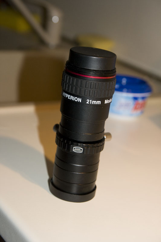

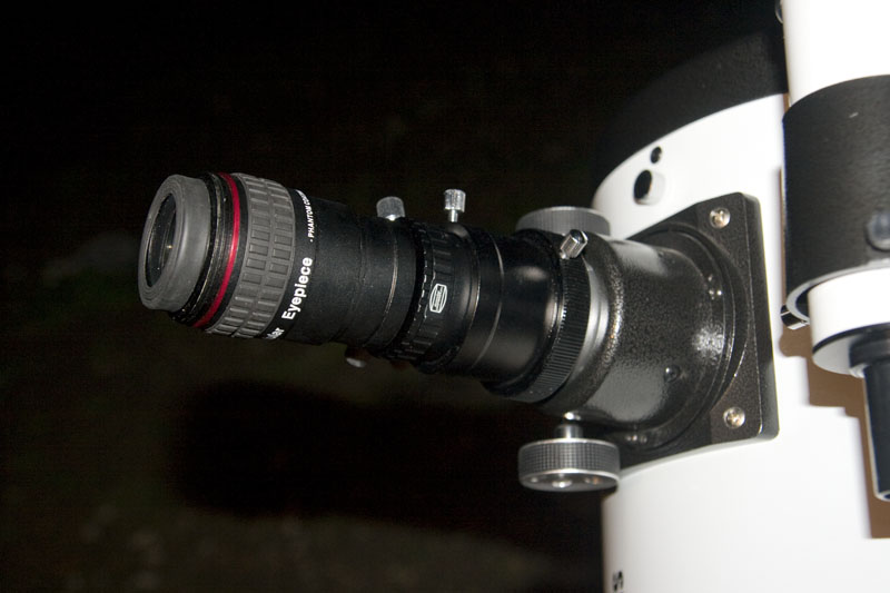

s-a facut in sfarsit si senin in seara asta, desi transparenta s-a inrautatit pana la un nivel de abia se mai vad constelatiile, totusi am avut timp sa testez hyperion 21mm in configuratie cu corector de coma baader mpcc, rezultatul mi-a confirmat asteparile, pana in 85-90% din camp M103 ramane identic, dupa care se intuneca putin, iar chiar pe margine nu arata prea bine.
l-am folosit in modul urmator:
focuser/adaptor 2" standard + mpcc (cu stopper collar scos) + inel prelungitor de 14mm + adaptor 2"-1.25" + ocular hyperion 21mm.
tot ansamblul nu intra complet in focuser/adaptor 2", dar totusi se poate focusa.
