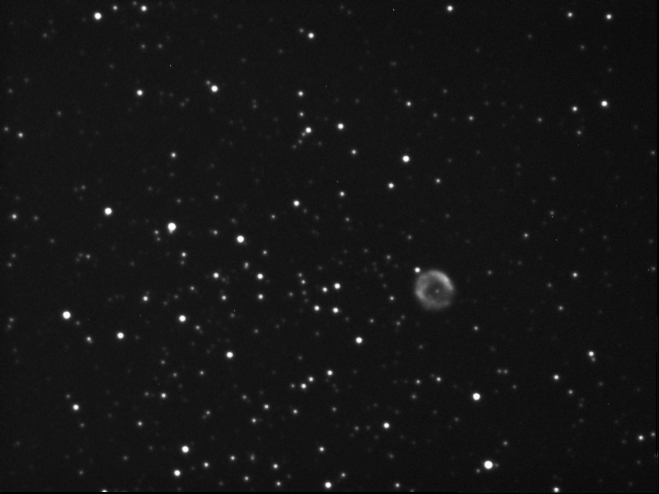

Salut,
Cred ca se poate astro foto si dintr-un oras poluat ca Bucurestiul,prin filtre de banda ingusta.
Am facut azi noapte o incercare,la M46 si NGC 2438.
2x300 sec
1x500 sec
1x900 sec
Gabi.

foarte frumos, felicitari. dar la acest obiect trebuie neaparat culori pentru contrast Smile
cred ca apartine la avansati Smile

Salut,
Am incercat din nou azi noapte la M46/NGC 2438 dar cu alt echipament:
2x900 sec
2x2000 sec
1x3000 sec
Equinox 120/900 mm cu Atik 16 ic si filtru baader H-Alpha 7nm.
Ghidaj Vixen ED 81S/625mm cu Orion SSDSI II si filtru baader UV/IR Cut prin GPUSB.
Montura NEQ6
Stackare Maxim DL.
La prima incercare am folosit Newton SPX 200/900mm cu Orion SSDSI II cu filtru H-Alpha 7nm.
Ghidaj SkyWatcher 102/500mm cu Atik 16 ic cu filtru UV/IR Cut prin GPUSB.
Montura NEQ6 ,Stackare Maxim DL.
Ambele incercari au fost facute din Bucuresti.
Gabi.

Salut Gabi,
a doua varianta este mai buna insa as face un mic comentariu la modalitatea in care ai programat expunerile.
2x900 sec
2x2000 sec
1x3000 sec
eu personal nu prea sunt de acord cred ca ai fi avut mai mult de castigat daca mergeai doar pe 900 secunde (ai fi putut stacka cel putin 11x900 sec), puteai obtine un background mai putin zgomotos. Pe de alta parte obiectul nu are o dinamica atat de mare precum M42 de exemplu pentru a merge pe o stackare de tip HDR.
Ce metoda de stackare ai folosit in Maxim?
Numai bine
Emil

Salut Emil,
Ai dreptate era mai bine cu mai multe cadre la 900sec, dar am vrut sa ma conving singur si a mai fost un motiv, am vrut sa testez si montura la expuneri mai lungi.
Cu Maxim DL am facut intai un stretching la fiecare cadru, pe urma un digital development tot la fiecare cadru, dupa care le-am combinat folosind metoda mediana.
Numai bine,
Gabi.

OK
e in regula, eram doar curios care a fost motivul expunerilor.
Maxim: incearca urmatoarea chestie (sunt curios cum o sa iti iasa).
Ia cadrele originale, neprelucrate, fa o stackare cu urmatorii parametrii
Sigma-Clip cu factor-ul Sigma 3.00. Screen stetch pui pe max. value. Reglezi prin levels punctul de negru si modifici gama astfel incat sa iasa in evidenta si zonele cu luminozitate slaba, punctul de alb lasa-l in pace altfel arzi imaginea.
Vezi ce iasa, remarci vreo difierenta? Sa nu imi spui ca nu mai ai cadrele originale.....

Mai bine pune prin transfer cadrele originale sa ne jucam si noi putin cu ele Wink, pentru ca eu cred ca au potential destul de mae

Ceva rapid fara sa intru in detalii. Problema este, cel putin asa mi se pare mie, ca nu sunt corectate imaginile cu dark si exista destul de mult zgomot

Salut Marian,
Asa este nu am facut dark-uri si nu am salvat cadrele brute, pt ca au fost facute pt teste, mai ales ca am schimbat focalizatorul la Equinox 120 si am vrut sa testez si focalizarea manuala.Ce pot sa-ti spun este ca MoonLite merita fiecare banut.
P.S. Am cadre daca vrei pot sa-ti trimit dar au stretching la fiecare cadru, pe urma un digital development tot la fiecare cadru.Icepand de astazi o sa pastrez toate cadrele brute.

Nu trimite ca nu are rost.... Marian are cadrele deja Smile Sper ca nu te superi ca i le-am trimis insa eu momentan nu pot face procesare fiind inca in spital.... asa ca l-am bagat pe Marian la inaintare.
Si cadrele se salveaza in format brut, nu se lucreaza niciodata pe originale si asta dintr-un simplu motiv, ceea ce scoti azi din cadre este mult mai putin fata de ce vei scoate din aceleasi cadre in, sa zicem, 2 ani dar mesajul nu iti este adresat (numai) tie...
