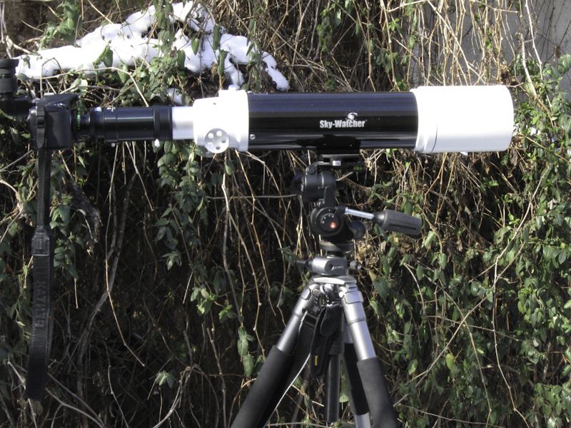

MesajTrimis: 15 Apr 2011 12:47 Download mesaj
De asta ce ziceti? E cu powermate care si el muta focusul in spate dar nu exagerat, cu extensia de 8cm pot focusa minim pe la 8m. Intr-adevar se muta centrul de greutate dar ma descurc.
