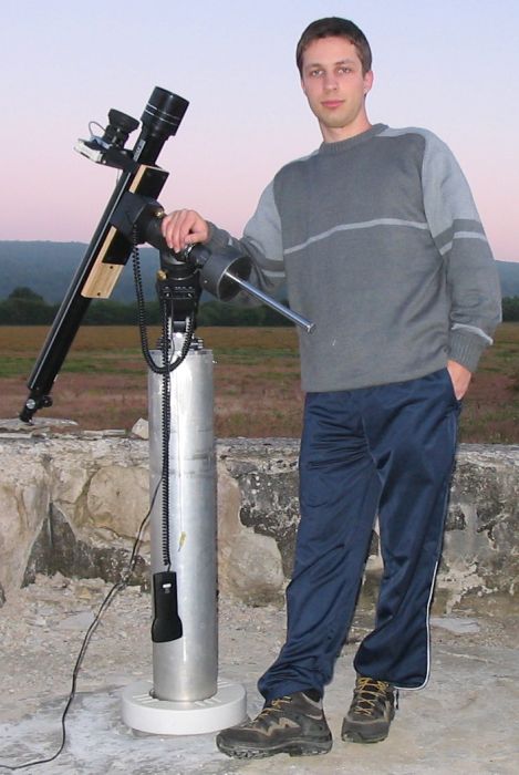

Cam aa ceva vreau sa folosesc pe EQ5 doar exact acelasi setup. Eu zic ca nu o sa am probleme Very Happy
Numai bine!
 Marime fisier:  54.05 kb
 Vizualizat:  de 10322 ori
HoO_Germany
Data inscrierii: 13 Mar 2006
Mesaje: 1260
MesajTrimis: 15 Sep 2006 11:08 Download mesaj
echipajul aratat sus in poza poti sa-l pui si pe o EQ3-2. Acolo ai destul reserve si montura este putin mai usoara. Numai ca motorizarea monturei este scumpa.
