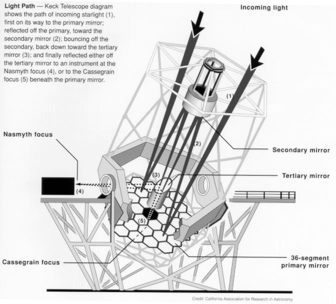

Stiind ca tipul telescopului este unuzual pentru amatori, cum ai construit telescopul, ai 2 feluri de focus (nasmith si cassegrain?)
Mai jos o schita unui Nasmith/Cassegrain

Am doar focar Nasmyth, oglinda principala nu este gaurita este imposibil
in montura aceasta sa-l folosesti in mod Cassegrain clasic ( nu este loc
in intriorul potcoavei.
Optica telescopului am optimizat-o pe Zemax ( focar echivalent , curbura,diametrul secundarei conicitatea hiperbolei, distanta intre oglinzi)
hiperbolizarea secundarei este facuta chiar in sistemul optic final
telescopul l-am pus in bancul de masura folosind testul prin autocolimare
(Nul cu oglinda mare Plana) .

sant baf. Adica tu ai facut aceasta telescop-optica singur? Este imens greu de a primi conicitatea hyperbei la un sistem Cassegrain, ce sa vorbesc despre hiperbolizarea secundarei. Absolut top !! Smile

Nu stiu Robert daca tu ai inteles chiar tot ce a spus Tavi. El a facut prima data o oglinda plana mare de 30 cm. Aceasta a folosit-o la testul de nul final al sistemului. Oglinda hiperbolica a fost slefuita pana testul Ronchi a prezentat barele drepte. Cum a fost facuta oglinda plana si cu ce precizie ... asta e o intrebare buna care daca o pui poate iti spune Tavi Smile

Da BD Wink Smile am inteles, numai eu ma mir, ca un amator a facut o oglinda pentru un Cassegrain classic. Asta este foarte greu de facut, si mai macar secundara. Acolo trebue sa fie totul top ca sa functioneze sistemul.
Si asta admir, ca eu mi-am cumparat Cassegrain-ul classic al meu Cool (este mai usor.)
