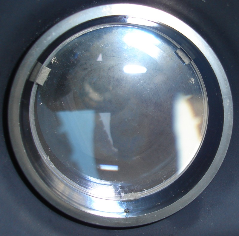

Salutare!
Mi-am cumparat acum doua zile un refractor Celestron Astromaster 70EQ. Deindata ce l-am despachetat am observat ca lentila este cam murdara. Am sters cu grija lentila pe exterior conform instructionilor insa se pare ca murdaria este pe interior, arata ca o pelicula albicioasa. Am atasat o poza.
Ce parere aveti? Credeti ca are o influenta mare asupra calitatii imaginilor? Ar trebui sa-l duc la garantie?

Evident ca DA!

Nu este normal ca o luneta noua sa aibe obiectivul murdar pe interior.
Ar trebui sa te prezinti cu ea la cel care ti-a vandut-o.
Ar mai fi o varianta.
Sa o demontezi si sa o stergi frumos.
Oricum este vorba despre un dublet si este posibil ca murdaria din interior sa se afle pe fetele dubletului unde nu ai acces, adica acolo unde lentilele sunt spatiate cu aer.
E mai dificil sa le desfaci si sa le pui la loc, daca nu ai experienta in asta.
Trebuie sa respecti oridinea in care ai scos lentilele, fetele sa fie orientate in ordinea originala si apoi sa pui distantierele care ajuta la spatierea cu aer a dubletului.
Demonteaza frumos obiectivul si vezi daca murdaria este doar pe dos. Daca tot nu se ia, insemna ca ea este prezenta si intre lentile, in spatiul cu aer.
Atunci ar fi recomandat sa vorbesti cu cel de la care ai achizitionat-o.
Daca ai construit cumva lunete acasa, atunci te vei descurca sa o cureti si in interior, desfacand dubletul spatiat cu aer, altfel o sa iti fie putin mai dificil....
Succes !

Dacă ai de gând să primești ceva înapoi la garanție nu e recomandat să umbli la obiectiv. Eu zic să-l trimiți. Un produs nou nu are voie să fie cu defecte.

Va multumesc pentru toate sfaturile.
Voi merge mai intai cu telescopul la garantie, sper sa fie totul in regula.

Am avut o problema similara cu un dublet de 150 F8 ( am luat intre timp alta luneta ):
MERGI LA GARANTIE ! ( nu ai lasa pana nu iti sterg obiectivul sau de dorit sa inlocuiasca luneta cu totul )
daca desfaci tu este mai complicat decat scrie pe net mai ales daca nu ai grija la pozitia lentilelor ( si ca sferitate si ca rotire una fata de alta ( din cate stiu trebuie dat semn si la montare trebuie sa vina in aceeasi pozitie.
- trebuie atentie si la spacere ( distantiere dintre lentile ).
- solutia de curatat lentile ( speciala Bader rtc.), microfibra , trebuie rotita numai intr-un sens cand cureti se zgarie foarte fin si mai ales foarte usor acoperirile
Montat totul apoi trebuie colimat.
- chesaire sau stea artificiala pentru finete ( dar trebuie experienta ) pentru ca la defocusare pe stea sa sti ai coma, probabil astigmatism.
- cred ca daca nu ai suruburi de colimare Push-pull ( tras- inpins ) e si mai greu pentru ca trebuie demontat si probabil adaugate distantiere .
Daca luneta asa ti-a sosit de noua incearca sa o schimbi cu totul.
