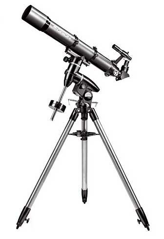

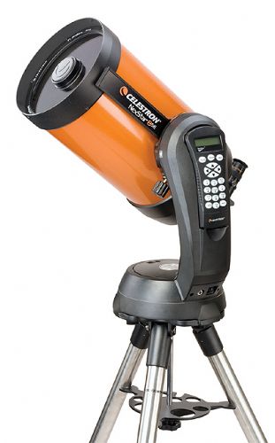

Am Gasit pe net la tare'ce firma din Germania 2 kestii care se pot folosi impreuna, sau mai bine zis 3 chestii.:
1.
NexStar 8 SE Schmidt Cassegrain 203/2032mm mit Stativ - Optik abnehmbar ...... prima poza :
2.
Orion ED Refractor - 100mm Aperture - 900mm Focal Length ... poza 2
( numai tubul optik )
3.
MTO 300 - Tele Lens .......... poza 3
Am ales asha ceva datorita versatilitatzii , zik eu, care poate fi folosita cu cele 3 elemente optice cu aceeashi montura.
Intrebare:
Aceasta montura este destul de stabila in cazul folosirii a tubului refractor + MTO 300 - Tele Lens cu SLR camera ?

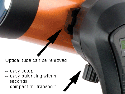

M-am decis deoarece se poate folosi asha ... ...vezi poza 4... shi are incorporat in montura telecomanda cu functia GOTO,... + Autoguider Port, iar in plus pot folosi 2 sau 3 instrumente pe aceeashi montura fara a mai fi necesar achizitzia a unei monturi separate .
Daca montura suporta un refractor de 100/900.?? rog cei in masura sa-mi dea sfaturi sa o faca.
In poza 4 shi 5 sunt descrise modul cum pot fi scoase tubul optik original shi pus altul...
in total cam ...3200 Euro...
Pareri va rog ....
detalii gasitzi aici la http://www.telescope-service.com/
Merci

MesajTrimis: 29 Sep 2006 22:20 Download mesaj
De ce nu iti cumperi asa ceva?
http://www.telescope-service.com/Celestron/CAM_GoTo/CAM_GoTo.html
http://www.telescope-service.com/OrionUSA/...tml#80-APO
http://www.telescope-service.com/Celestron/SCT/SCT.html#C8
Si ti-ai rezolvat probleme pe 2-3 ani de zile cu 2500 euro.
De montura garantez ca tine bine pentru astro pentru ca si eu am una cam la fel.
Numai bine!

MesajTrimis: 29 Sep 2006 22:28 Download mesaj
Noi am "mancat" tema asta destul de lung. Eu am zis la inceput deja, si Skywatcher a scris tot la fel, ca asemenea monturi se pot folosi si au si GOTO, dar NUMAI cu instrumente usoare si mici. Telescop Service arata foarte des asa "nebuniri" si cum se vede in poza aia unde este un refractor si un aparat fotografic pus, este numai o prostie.
Montura cu un telescop care este aratat in prima poza (SC 6") este deja prea greutata, tot nu o sa functioneze cum trebue. Un telescop (Mak sau SC) de max 5" ar fii totul ce merge.
Un refractor de 100/900 nici nu trebue sa te gandesti.
De ce nu vrei sa intelegi, ca cea mai buna solutie ti-sa propus deja de mult. Noi ti am zis, ca o montura HEQ5 SkyScan cu GOTO iti tine toate telescoapele care le ai prezentat aici in poze.
Daca tu esti asa de rezistent la sfatuire, nu mai stiu ce sa-ti scriu. Wink

MesajTrimis: 30 Sep 2006 11:04 Download mesaj
Total de acord cu Robert. Poti sa uiti de montura aia de la Celetsron. Si un tub de 8" e un pic supradimensionat pentru ea. Pentru fotografie e cvasi-inutila. O HEQ5 e net superioara.
