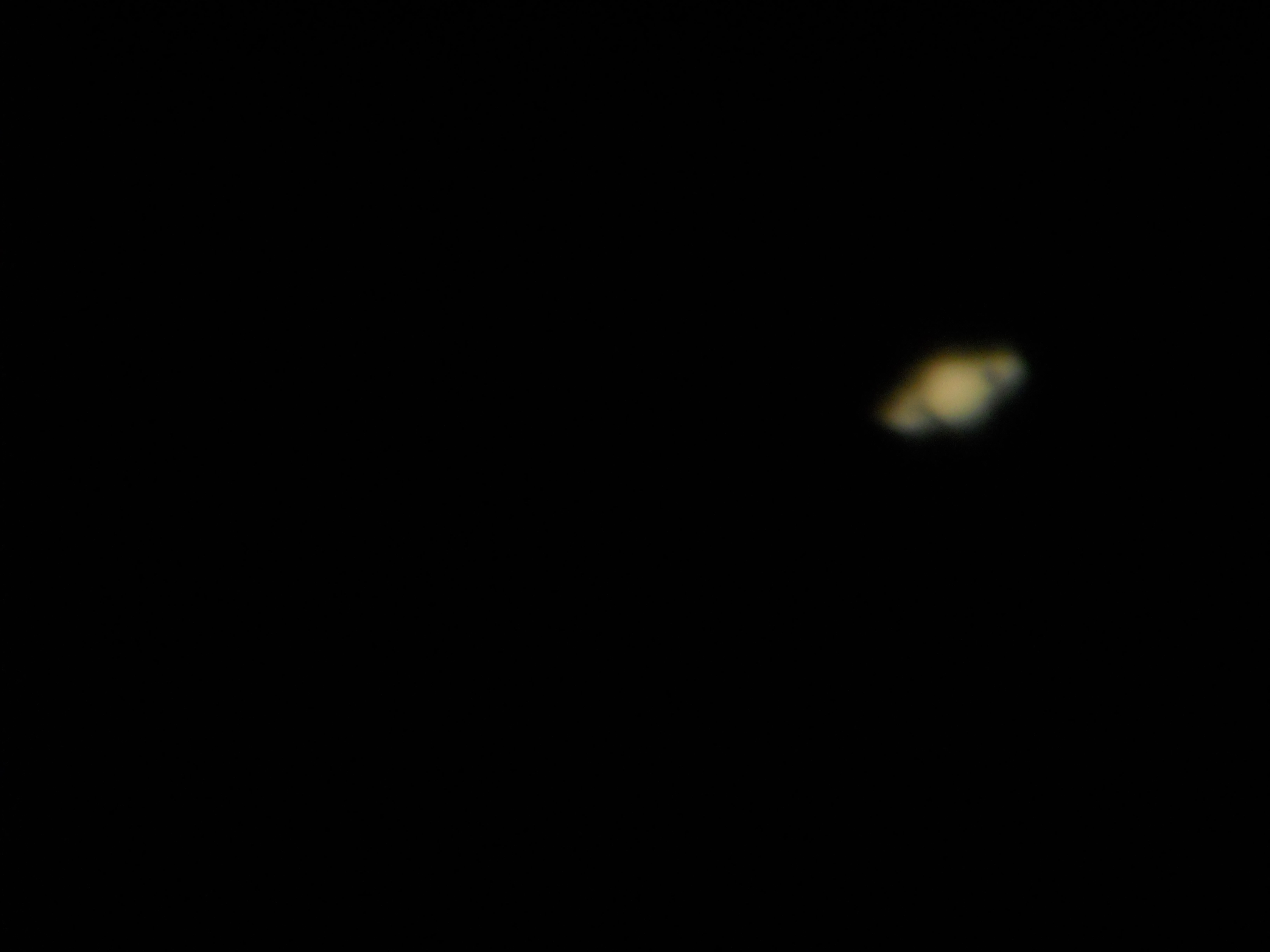

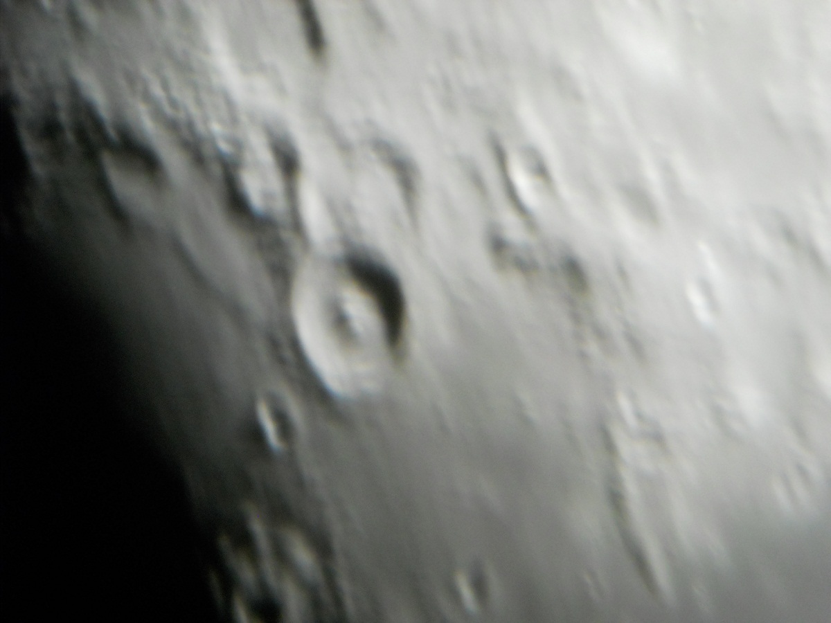

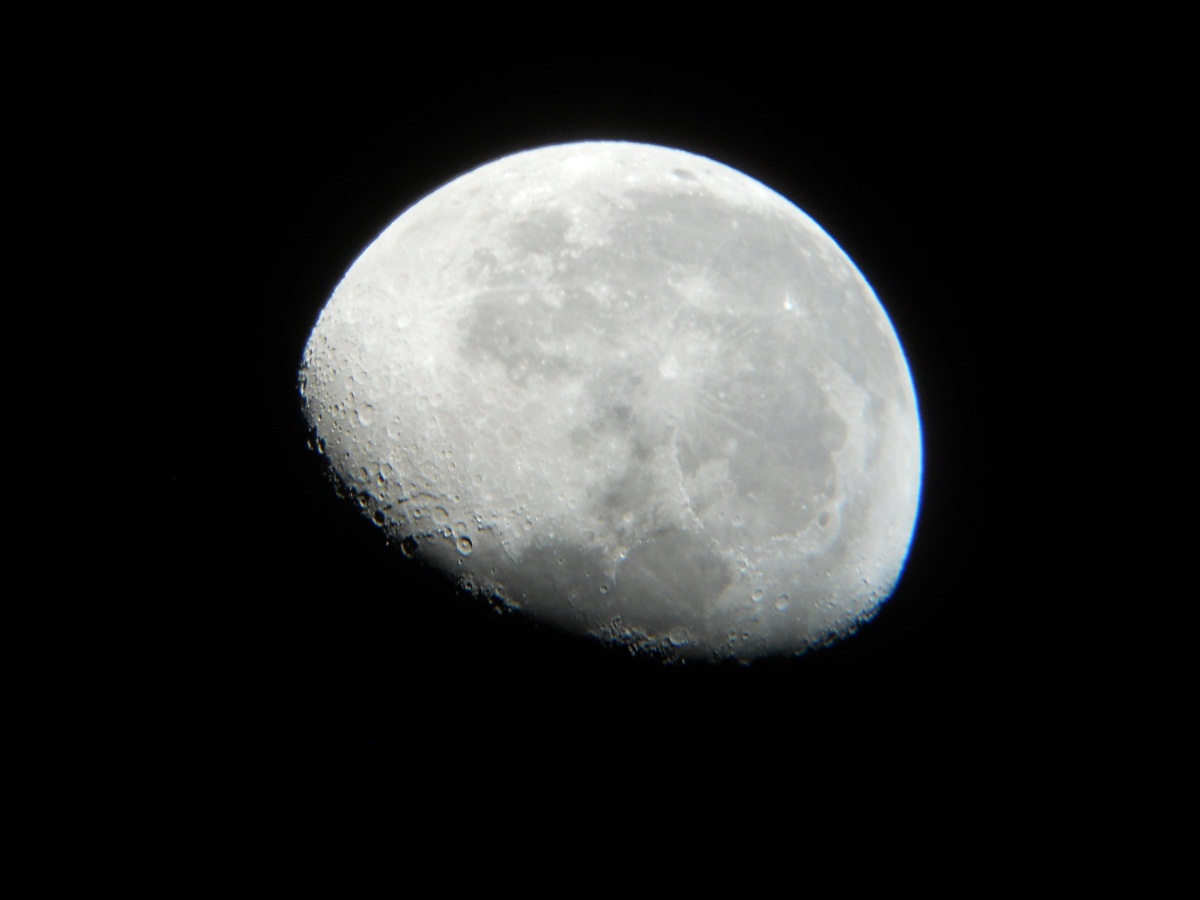

Pozele le am de acum cateva zile si au fost primele pe care le-am facut, chiar in aceeasi zi in care mi-am cumparat telescopul. Un Skywatcher Skyliner 200/1200 de 8 inchi. Pe viitor sper sa-mi iau o camera speciala pentru astrofotografie si tin sa precizez ca aceste poze le-am facut cu o camera normala Nikon pe care am tinut-o orientata in dreptul ocularului de 6,3 mm. Astept niste sugestii cu privire la setarile pe care as putea sa le folosesc la camera, gen: landscape, auto mode, etc.

Felicitari pentru primele observatii.
E normal ca la mariri mari, de 190 X si cu aparatul tinut in mana la ocular, fotografiile sa iasa miscate.
Incearca sa filmezi cumva si apoi procesezi imaginea in Registax sau postezi clipul ca atare pe Youtube.
Daca vrei sa incerci totusi niste poze la planete si la Luna prin metoda aparatului tinut in mana la ocular, incearca o putere mai mica, de 120 X folosind ocularul de 10 mm.
In felul acesta imaginea iese mai lent din campul vizual .
Eu imi tin si respiratia cand trag cadre la ocular, ca nu cumva sa misc aparatul.
Trag mai multe cadre si apoi le aleg pe cele mai reusite.
Oricum, experimentele astea sunt mai mult de amuzament.
Va trebui sa rezolvi problema cu un adaptor al camerei la ocular ( ca si mine de altfel ) .
Cerul asta de iarna e tare turbulent. Vei vedea ca odata cu incalzirea vremii, vor fi nopti cu mult mai calme, cu atmosfera cristalina si care nu mai fierbe atat de puternic.
Sigur, turbulente se intalnesc si in timul verii, dar nu chiar asa urate ca iarna.
Incearca in prima faza sa te bucuri cat mai mult de observatiile vizuale.
P.S : Ai reusit sa vezi si 2-3 sateliti ai lui Saturn ? Sau macar pe Titan ?

Asteapta o noapte senina si foloseste ocularul de 10 mm.
La 120 X, cu telescopul de 203 mm, satelitul Titan se vede foarte usor, ca sa nu mai spun ca e posibil in functie de starea cerului sa vezi si inca vreo 2 sateliti in plus fata de Titan.
Scoate-l neaparat afara din casa ( deci nu pe geam ) si lasa-l la aclimatizat vreo doua ore.
Va oferi imagini cu mult mai bune ( ma refer la vizual ) evident, daca si atmosfera nu va fi prea turbulenta.
Eventual verifica si colimarea. Nu stiu cat de bine a venit colimat din fabrica.
Pentru colimare te poti folosi de cerculetul desenat in centrul oglinzii .
O colimare aproximativa se poate verifica privind prin tubul port-ocular dar cu ocularul scos.
Privesti prin acea gaura de la focuser si trebuie sa vezi imaginea oglinzii principale iar in centru ochiul tau. Daca irisul ochiului si pupila sunt frumos centrate pe acel cerculet iar imaginea oglinzii secundare ( a bariletului ) se gaseste in mijlocul oglinzii principale, poti spune ca exista o colimare cat de cat grosiera.
Pt. o colimare de finete ai nevoie de un ocular de colimare tip Cheshire sau de un colimator cu LASER.
Colimarea se poate face si pe o stea mai stralucitoare (dar cu un ocular atasat) .
Uite aici un mic tutorial :
http://www.skyandtelescope.com/howto/diy/3306876.html
Cand se va incalzi afara, situatia se va imbunatati oricum considerabil.
