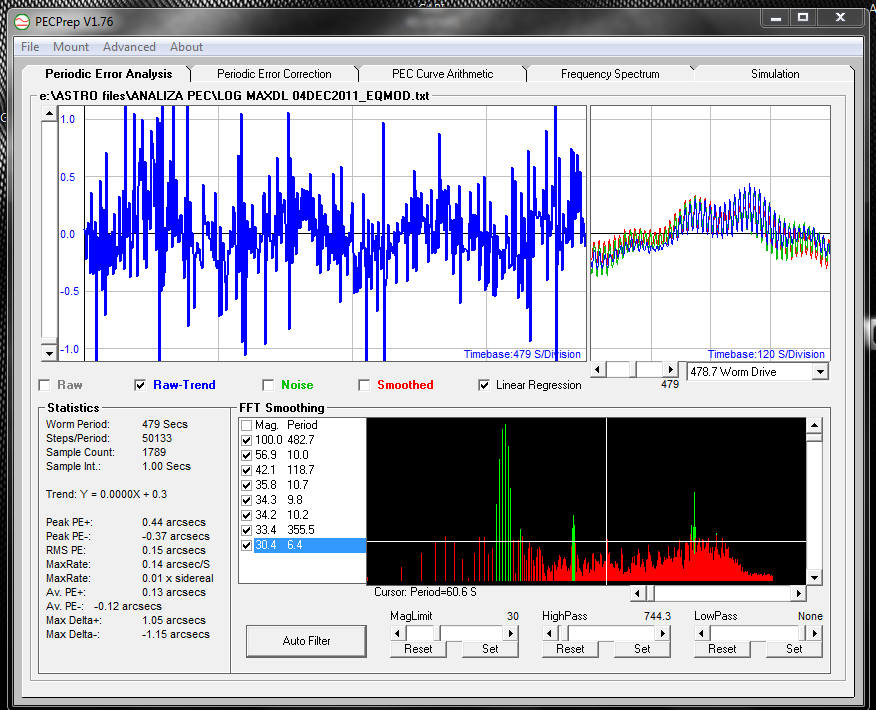

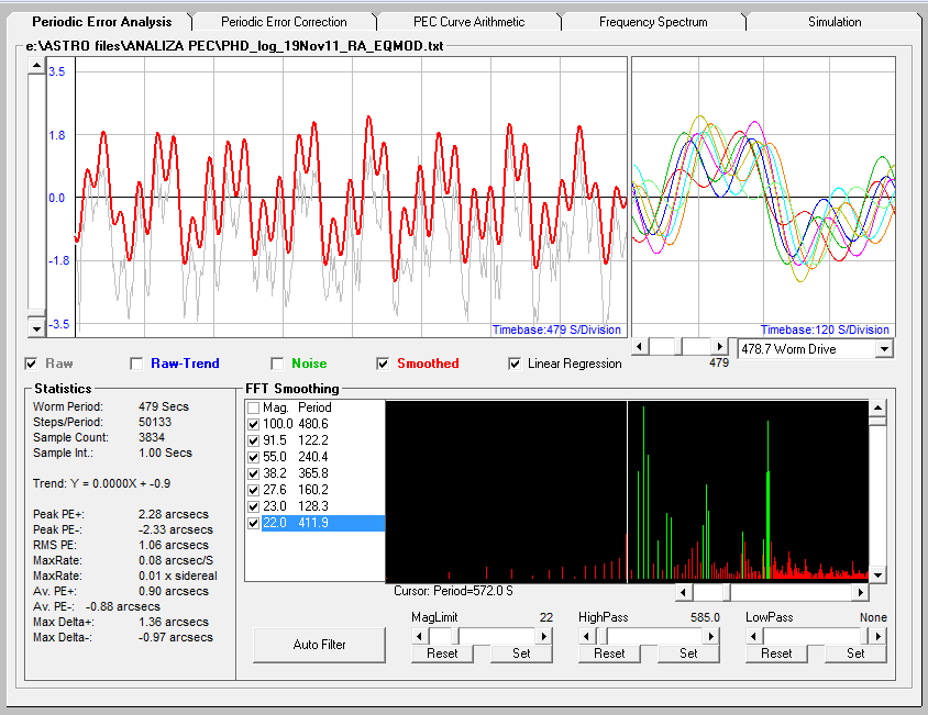

Primul e graficul cu datele brute de la montura cu angrenaj dintat la care a fost aplicata regresia liniara, pentru a scoate din grafic tendintele de drift.
Al doilea e corespondentul sau pentru montura cu curele dintate.
Este evidenta diferenta - angrenajul dintat induce oscilatii cu frecvente scazute dar de amplitudine mai mare in timp ce montura "tunata" are ampltudinea oscilatiilor mult mai mica dar frecventa e mai ridicata.
 Marime fisier:  56.32 kb
 Vizualizat:  de 7076 ori
 Marime fisier:  122.66 kb

Graficele urmatoare sunt elocvente. Este vorba de datele brute dar care au fost trecute prin filtrul de "netezire". Am pastrat si datele brute pe fundal (cu gri) pentru a vedea mai bine diferentele.
 Marime fisier:  59.46 kb
 Vizualizat:  de 7059 ori

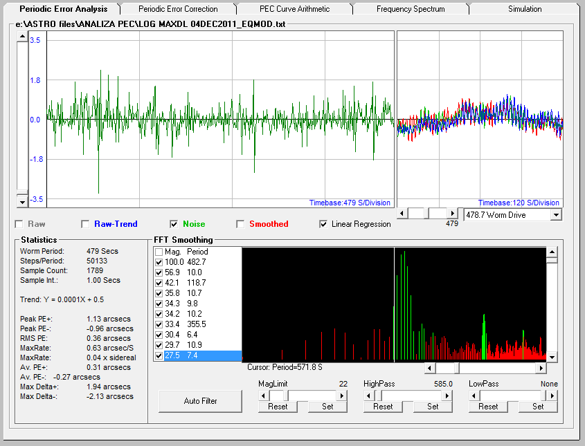

Aici sunt graficele "zgomotului" - diferenta intre graficul albastru si cel rosu.
Daca aveam mai multe date (macar 10.000 de puncte - asta insemnand la expunere de 1.5 secunde pentru camera de ghidaj plus o secunda pentru download date in calculator - circa 7 ore de tracking), poate s-ar fi detectat si in analiza acestui grafic existenta unui semnal care sa duca la vre-o concluzie.
Altfel, relevanta lui e destul de scazuta, cel putin la nivelul meu de cunostiinte.
 Marime fisier:  53.57 kb
 Vizualizat:  de 7051 ori
 Marime fisier:  54.25 kb

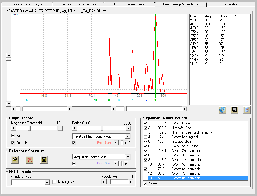

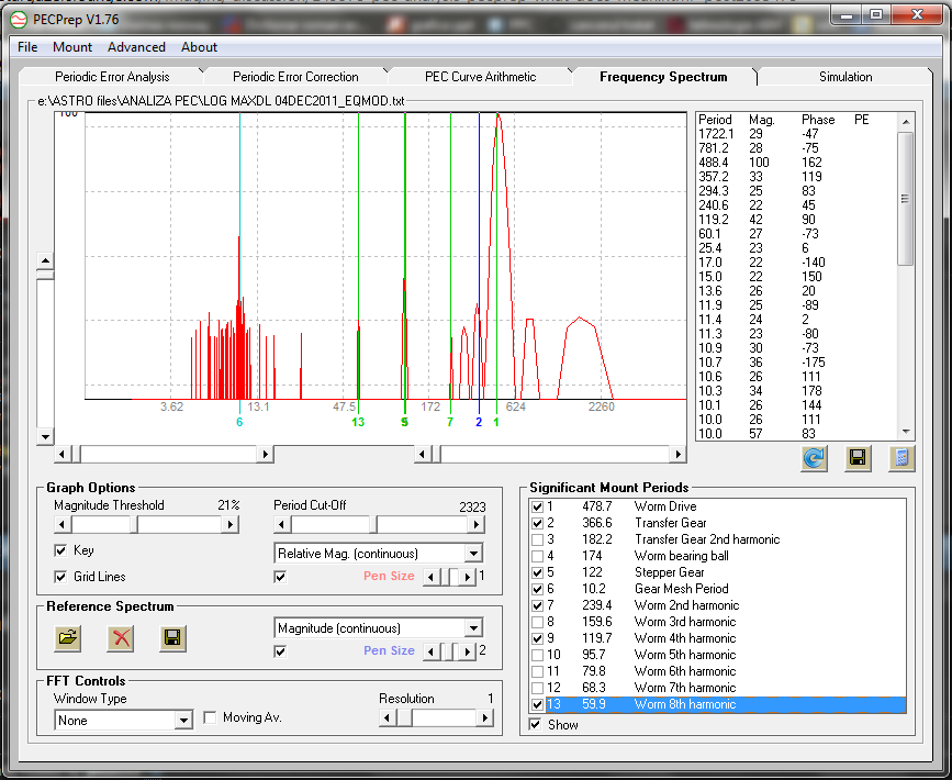

Revenind la grafice, ultimul din serie postat aici este graficul analizei spectrului. Este interesant de observat ca avem la montura cu curele multe oscilatii cu frecvente mari (perioada mica, intre una la 4 si una la 11 secunde), spre deosebire de cea cu roti dintate, unde armonicele astea aproape lipsesc (de fapt sunt dar sunt mici si au disparut la prelucrarea datelor) dar cele ce raman au amplitudine mare, asa cum se vede din graficele precedente.
 Marime fisier:  46.96 kb
 Vizualizat:  de 7033 ori
 Marime fisier:  116.58 kb

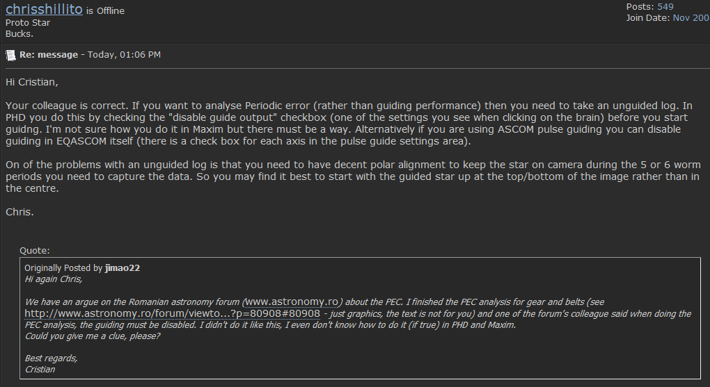

Ai avut dreptate, Chris, dezvoltatorul lui EQMOD mi-a raspuns asta la intrebarea mea.
Din pacate, nu o sa mai am posibilitatea sa fac un ghidaj pentru montura cu angrenaj (ar trebui sa o remontez la loc si nu am chef, nu mi se pare o idee buna, im place cum merge cu curele) dar o sa refac PEC-ul cu curele fara autoguiding.
 Marime fisier:  49.95 kb
 Vizualizat:  de 6938 ori

Din ce ne-ai aratat pana acum, singurul lucru dubios e semnalul cu perioada de ~10 secunde (se vede cel mai bine in noise-belt). Cred ca sunt dintii curelei. Ai tensionat-o corect ? Nu e mare, dar evident nu-l poti ghida.
