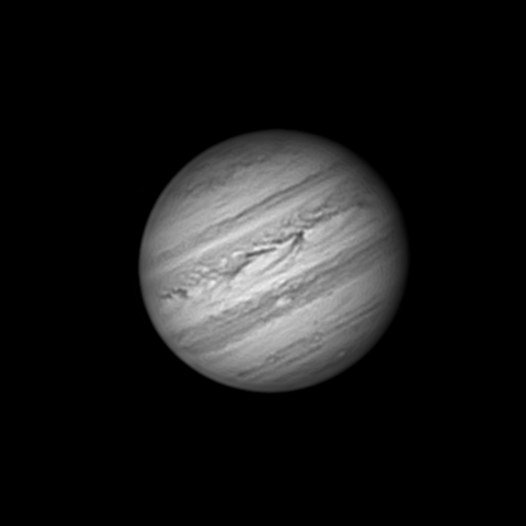

Versiunea 10 Winjupos ofera o functionalitate noua: derotire cu corectie a rotatiei de camp vizual in mod AltAzimut.
Am facut azi-noapte o captura de 10 minute in IR (cam devreme, cu turbulenta). Am redus cadenta la jumate sa obtin 12000 imagini nu 24000, expunere 25ms. Stack de 10000 de fiecare data.
In concluzie, se pare ca aceasta noua derotire winjupos e super folositoare pentru cei care au montura AltAz si nu au derotator mecanic. Exact situatia mea Smile
Procesare normala cu Autostakkert + RS6
 Marime fisier:  32.07 kb
 Vizualizat:  de 1282 ori

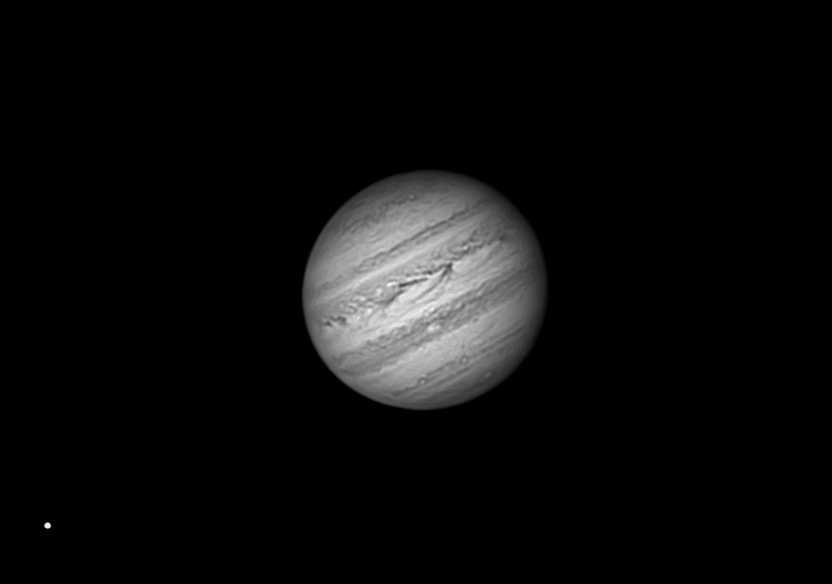

Derotire cu corectie AltAz, dupa care aceeasi procesare ca mai sus pe fisierul SER scos de Winjupos
 Marime fisier:  31.79 kb
Animatie cu cele doua. Autostakkert mentine o imagine coeerenta cel putin in aparenta, sunt detalii cam "trase" si altele mutate dar se descurca bine pentru o captura de 10 minute !
Cu derotire winjupos, se pastreaza mai mult detali si mi se par
