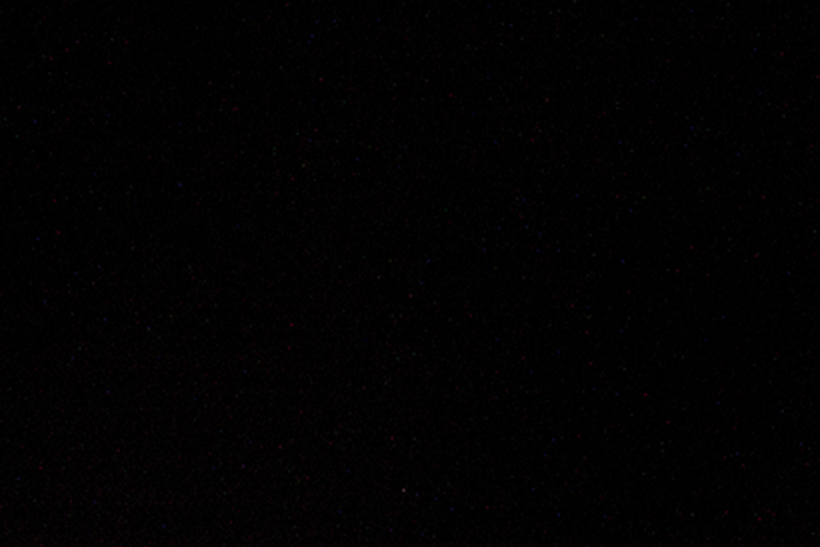

Testul cu M33: 6x120" ISO1600+3x180"ISO800. A doua poza numai cu 3x180" ISO800-zgomotul este vizibil mai mic. Evident este necesar mai mult semnal util-cred ca mai mult de o ora pentru un rezultat decent.Un timp mai lung de expunere(deci probabil si ghidaj)si ISO mai mic.

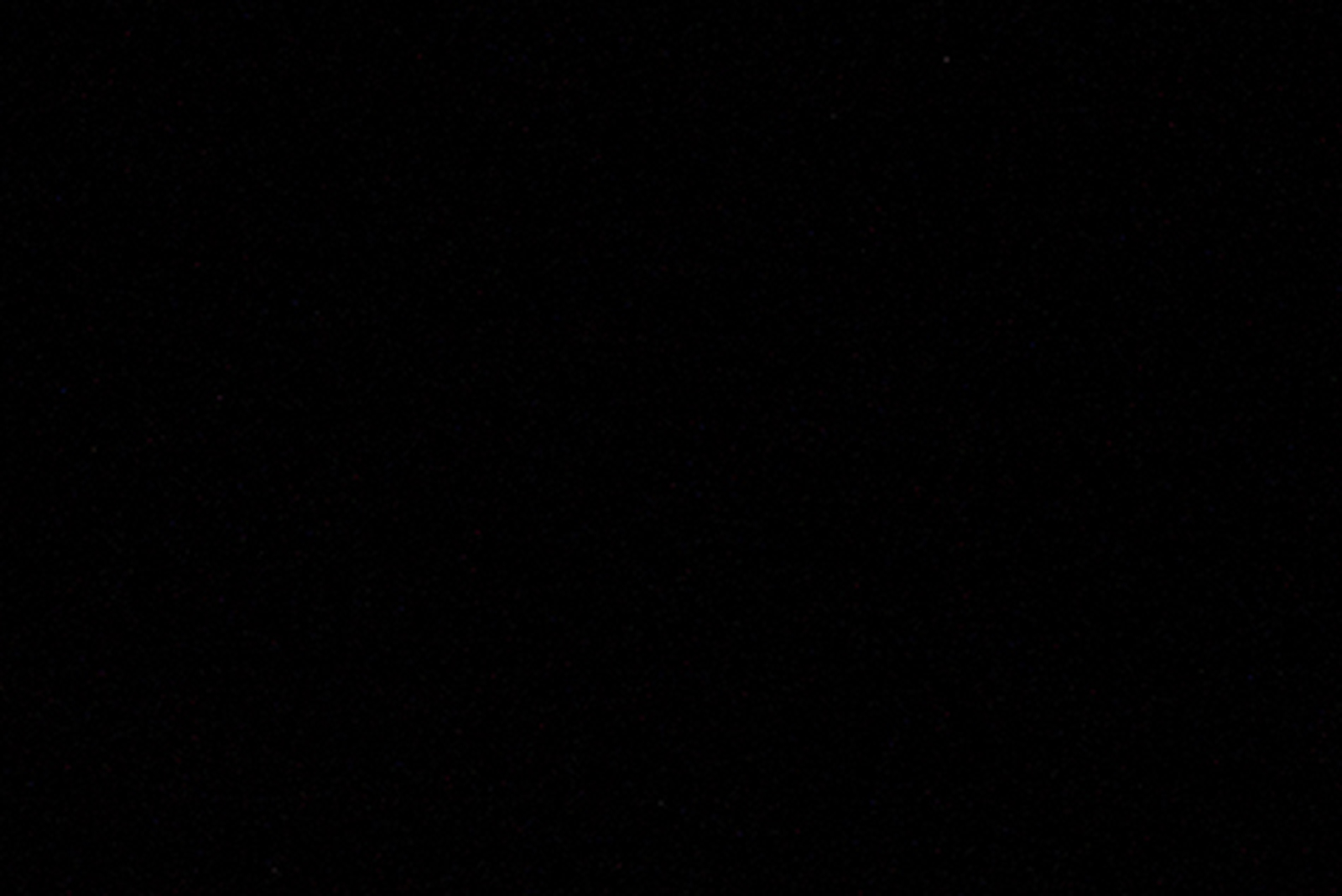

Si M45-prea putin din nebulozitate este revelata si zgomot prea mare=>este necesar un timp mai mare de expunere si multe cadre. Plus se pare ca focalizarea nu a fost prea buna-sau umiditatea excesiva din atmosfera e de vina.
4x120" la ISO 1600+2x180" la ISO 800.

ex: citesc temperaturile capturilor si le grupez pe temperaturi si in functie de temperatura lor folosesc dark-urile, alea sunt cele mai importante (cu Darklibrary poti sa iti faci o arhiva de darkuri, eu asa am facut si le-am grupat pe temperaturi, am de la 1 grad pana la 30 de grade), apoi rezultatele finale le stack-uiesc impreuna asa mi se pare ca este cel mai corect deoarece exista diferente mari intre dark-urile la temperaturi diferite (vezi mai jos)

12 grade crop

25 de grade crop
