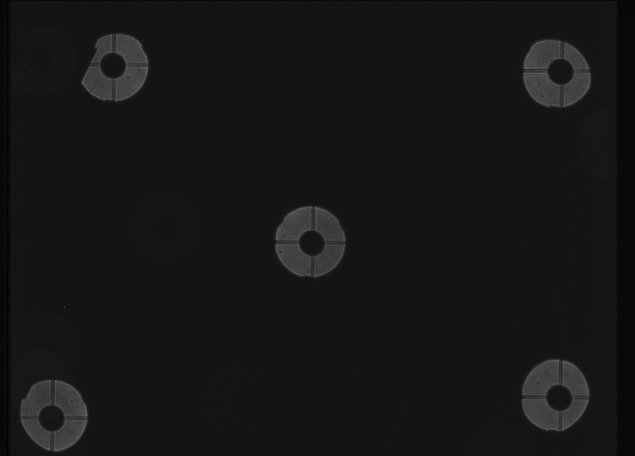

Sunt complet nepriceput la optica, asa ca intrebarile mele s-ar putea sa fie copilaresti. Imaginea consta in 5 cadre suprapuse, cu aceeasi stea in colturile ccd-ului si centru (defocus cativa mm). Nu reusesc sa ma lamuresc de unde vine obstructia in colturi: diametrul tubului prea mic, focuser (2") sau backfocus prea mare pentru 2"/extensii T2 (~125mm, corector + inaltime focuser). Telescopul e un newton 8" F/5. Puteti sa-mi dati si mie un hint, de unde sa o apuc ? Multam.
PS: in stanga sus cred ca e prisma de la OAG.

Eu nu sunt optician asa ca poate gresesc
Pe stelele tale vad... clips-urile de la oglinda primara, la cea de sus stg intr-adevar pisma de la oag, iar stelele arata asa, zic eu, datorita curburii planului focal. Asa arata si la mine cu ambele corectoare.

"Obstrucția" vine de la oglinda secundarã care e subdimensionatã.

@psemil: daca ar fi curbura, ar trebui sa fie (mai) defocusata imaginea in colturi fata de centru si deci sa arate ca o "lacrima" cu axa mare spre centrul imaginii. Mie acolo imi pare ca e "ceva" care taie brusc din conul de lumina in colturi.

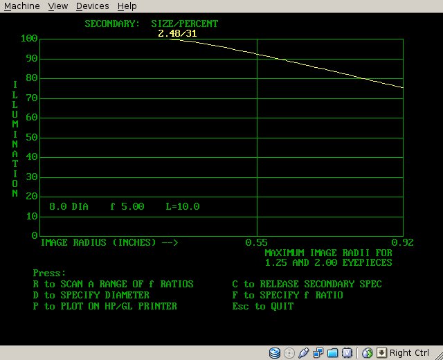

Intreb pentru ca am pus o secundara cu axa mica de 63mm in locul celei standard de 55mm (?). La dimensiunea asta am ajuns cu spreadsheet-ul de aici: http://www.oldham-optical.co.uk/Design.htm. E o varianta de calcul simplificata, dar ar fi trebuit sa ma aduca aproape de o iluminare uniforma pe tot campul.
