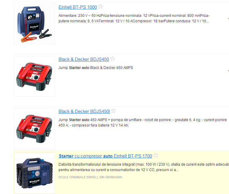

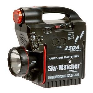

Inafara de arhicunoscutele powertank-uri Skywatcher si Celestron de 7 si respectiv 17A care sunt cel putin overpriced, ce altceva s-ar mai potrivi monturii dobson cu GoTo? Ma intereseaza sa tina lejer 8 ore de functionare. Nu voi alimenta altceva decat montura, un focuser motorizat si in unele cazuri si o banda anti condens/roua pentru oculare. Nu vreau sa fac rabat la calitate in fovoarea pretului.
Am cautat de asemenea pe net si am observat ca sunt si alte tipuri de powertank-uri cu gel care, zic unii, ar fi mai bune. Mai mult am gasit asa zisele jump startere auto, care sunt mult mai ieftine dar nu stiu cat de bune. Chiar sunt in impas, asa ca daca aveti vreo idee...
Va multumesc.

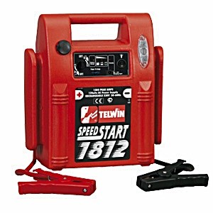

Am inteles ca cele cu acid trebuie intretinute tot timpul, avut grija sa nu se descarce de tot si depozitate incarcate. La cele cu gel pare ca nu ar fi problema asta dar nu sunt sigur.
Am mai gasit acest redresor auto de 38Ah la un pret mai mult decat ok dar nu stiu cat o fi de fiabil. Deasemenea face parte din categoria celor care nu ma incanta, fiind cu acid.
Descriere
Alimentat cu baterii starter ,potrivit pentru pornire 12V ,de autoturisme, autoutilitare, barci, vehicule agricole, surse de putere etc . Cand este conectat la priza brichetă menține tensiunea pe toate circuitele în timpul schimbării bateriei și este, de asemenea, o sursă de alimentare de 12V pentru utilizarea în caz de urgenta. Are un comutator de siguranță pentru pornire, nu deterioreaza componentele electronice a vehiculului și permite un număr mare de operațiuni care încep înainte de a fi reincarcate. SPEED START 1812 poate fi reincarcat folosind surse de alimentare speciale, conectat la rețeaua de alimentare, sau folosind priza brichetă a vehiculului. Inaine de folosirea bateriei, incarcati cu 12 ore înainte de utilizare, din nou după fiecare utilizare și la fiecare 3 luni în orice caz.
Caracteristici : intrerupator de siguranta, protectie la suprasarcina, lampa eficienta cu led, led pentru nivelul de incarcare al bateriei.
Se livreaza cu cablu alimentare 230V, cleste pozitiv si negativ pentru conectarea la bateria mesinii, lampa 3.6W, mufa si cabluri pentru conectarea la bricheta masinii.

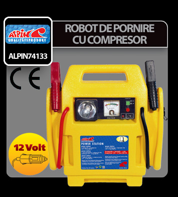

Am fost astazi la Metro si am gasit un jump starter de 12v/11Ah. Are si compresor. L-am desfacut din ambalaj, l-am luat in mana si dupa greutate pare sa aiba acei 11Ah. Nu mi-a venit prin cap sa-i fac o poza dar este identic cel putin estetic cu cel din poza de mai jos. Are peste 7 kg si pretul era 266 ron cu tot cu TVA.
PS: A nu se intelege ca l-am si cumparat.

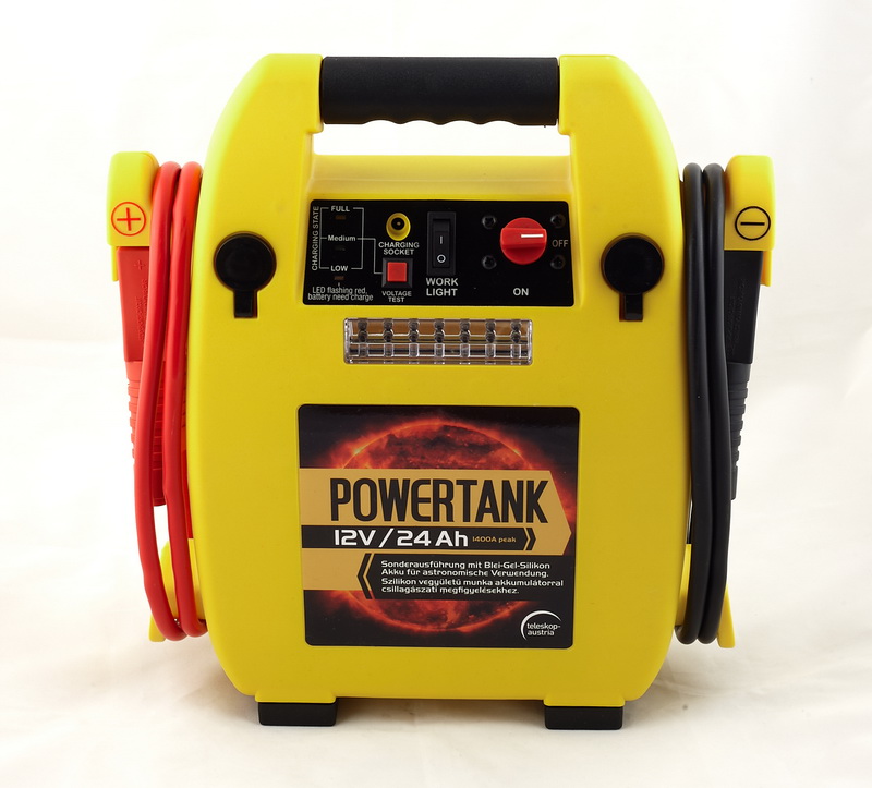

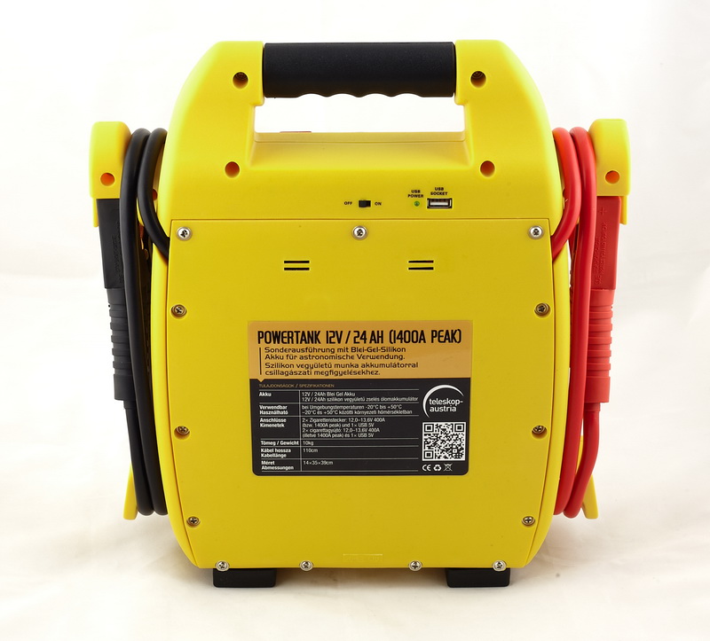

Dupa o atenta documentare asupra fenomenului (http://www.tavcso.hu/?o=termek&te=Powertank12V24&n=en), am inteles ca bateriile cu acid au o rata de autodescarcare destul de mare si trebuie sa ai tot timpul grija de ele. In schimb cele cu gel nu sunt asa pretentioase dispunand si de tehnologia deep cycle care este un plus pentru descarcarea si incarcarea acesteia cu un impact major asupra duratei de viata. Asa ca am comandat un powertank de 12v/24Ah cu aceasta tehnologie. Pretul este oarecum maricel, cam 160E, dar cred ca merita investitia.
Si doua poze cu powertank-ul:
PS: Am vazut ca cele ieftine gen Metro sunt niste porcarii cu baterii contrafacute care desi din specificatii reiese ca au 17Ah in realitate au maxim 7Ah. Va las sa decideti: http://www.youtube.com/watch?v=nzR0XfAiLZY&feature=related, http://www.youtube.com/watch?v=VCWt0IBIggY&feature=relmfu, http://www.youtube.com/watch?v=woQUA7YutAU&feature=relmfu. Asa ca aveti mare grija ce cumparati.

mflorian
Data inscrierii: 01 Sep 2011
Mesaje: 473
Localitate: Tg Mures
MesajTrimis: 26 Noi 2012 10:16 Download mesaj
Der Pirate a scris:
DAsa ca am comandat un powertank de 12v/24Ah cu aceasta tehnologie. Pretul este oarecum maricel, cam 160E, dar cred ca merita investitia.
Cel din prima ta poză costă 145€

MesajTrimis: 26 Noi 2012 14:36 Download mesaj
Ai facut o algere buna.
E bine ca ai si un indicator al incarcarii/descarcarii.
Chiar daca e cu gel si/sau deep-cycle e bine sa nu descarci bateria complet daca vrei sa aiba o viata lunga. Recomandat e sa mergi pana 20-50%. Aici depinde si cat de deep-cycle este, simplul fapt ca e cu gel nu implica neaparat "deep deep-cycle".
Capacitatea maxima o obtii daca folosesti la un curent de descarcare undeva la 10% din capacitatea nominala, in cazul tau 24 Ah > 2.4 A. Acela ar fi curentul optim. Desigur, merge si mai mult dar va scadea randamentul si viata bateriei.
In nici un caz sa nu o descarci complet in mod intentionat. Iar daca s-a intamplat, incarc-o cat mai repede. Cu cat sta mai mult sub pragul acela de 20-50%, cu atat se degradeaza mai repede.
Metoda de descarcare completa la un anumit interval are sens doar la acumulatorii NiMH.
Se numeste formatare si are rolul de a sterge "memoria" acumulatorului.
La acumulatorii cu plumb (cazul tau) aceasta metoda nu face altceva decat rau.
Power-tank-ul Metro este un gunoi ieftin, doar ieftin, aparent ieftin.
Il gasesti in fiecare aprozar sub diferite nume si culori ... dar aceeasi forma si continut.
Dupa ce l-ai folosit de cateva ori, daca apuci, atunci iti dai seama ca de fapt e un gunoi foarte scump. Daca te-a pus necuratul sa mai pornesti si "compresorul", atunci te convingi de la prima incercare Wink
