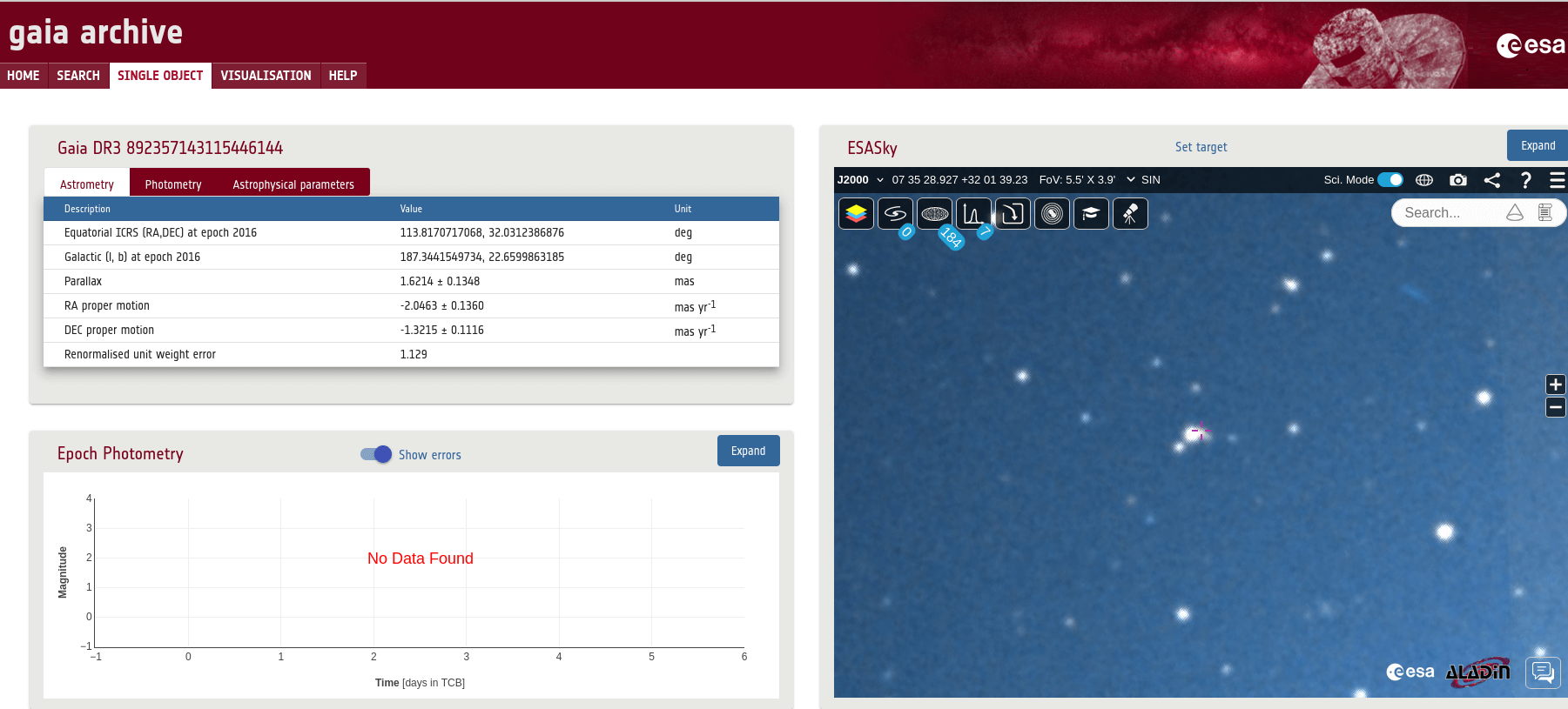

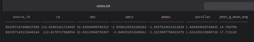

Am butonat zilele trecute catalogul Gaia, in mare parte pt ca am fost curios si am vrut sa ma familiarizez cu el. Stiu ca sunt cataloage mai vechi de genul washington dar nici pana acum nu am inteles pe ce butoane trebuie sa clickez acolo... Am gasit adresa de mai jos utila, dar am vazut ca sunt si niste situri franceze de genul vizier samd... cred ca nobody a mentionat vizier la un moment dat.
https://gea.esac.esa.int/archive/
In sectiunea "Single Object" pot gasi si o harta stelara. Dar trebuie sa caut dupa source_id Gaia, asa ca a trebuit sa il gasesc cu stelarium web mai intai. Am cautat pe deasupra si pe dedesubtul coarnelor lui Loki alaltaieri si nu am gasit nimic. Si am cautat mult. Am vazut azi gemenii pe cer dar era negura, asa ca am decis sa caut ceva in preajma lui Castor.
Sectiunea "Search" permite sa caut folosind limbajul de interogare SQL cu mici modificari specifice domeniului. Asa ca am decis sa caut pe stelarium web duble optice, sa iau id-ul gaia asociat unei stele, apoi sa caut pe gaia, in preajma lor pe cateva secunde distanta stele cu aceeasi paralaxa. Dupa cateva incercari esuate am dat de aceste doua stele de mag 15/17. Cam asta ar fi procesul sau sunt si alte informatii utile care ma pot ajuta sa gasesc potentiale duble? Si care sunt urmatorii pasi? Observatii fizice efective?
Cel putin imi este clar ca telescopul meu nu prea are cum sa vada stele de magnitudinea 15. Deci inca un filtru de pus.
catalogul contine mai multe tabele, de la gaia dr 2 la 3. Tabelul gaia dr 3 contine urmatoarele coloane si nu am gasit inca o descriere clara a fiecareia.

Am gasit de fapt o descriere pt fiecare camp aici...
https://gea.esac.esa.int/archive/documenta...ource.html
o sa trebuiasca sa il citesc zilele urmatoare si sper sa si inteleg ceva, daca ma puteti ajuta sa grabesc procesul, as fi recunoscator.
EDIT
Nup, are o separatie prea mare, 5 secunde rezulta in milioane de ani lumina, este doar o coincidenta... oricum, a fost interesant...

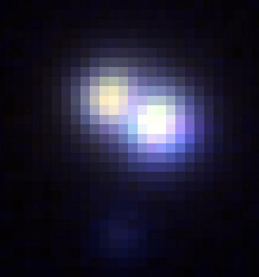

Un mic update pe tema asta... Nu am dezlegat inca misterul asteroizilor... Dar am mai invatat ceva interesant. Ieri cautam ceva in jurul constelatiei monocer dupa ce am vazut niste poze de-ale lui iulian. Ma asteptam sa gasesc epsilon monocerotis. Am gasit o dubla destul de indepartata (Gaia DR3 3030235496196943744) mag15 cu un comp de mag16 la o distanta de 120pc de noi si separatie componente de 1.3 sec sau 160ua, cred ca cea mai mica separatie pe care am vazut-o pana acum la stele cu astfel de paralaxa. dar eroarea de paralaxa era si ea in marja de diferenta si am crezut ca este vorba de aceeasi stea.
Apoi am descoperit ca pe pagina gaia archive de mai sus miniharta stelara este si ea de fapt un proiect universitar/educational separat - se numeste esa sky... Cu ce m-a ajutat? Se pare ca are mai multe layere/paturi pe care le pot schimba in functie de spectrul pe care vreau sa il analizez... Este butonul din stanga sus. Predefinit este spectrul optic DSS2 dar nu am vazut nimic interesant decat o coada la stea. Am trecut prin mai multe layere si am gasit urmatoarele imagini ale SuperCOSMOS H alpha dar si PanSTARRS DR1. Doar la ultimul am gasit niste urme mai clare de duble, deci nu este o eroare de masura. Este interesant de citit si despre proiectul asta Panstarrs ... se pare ca observatorul din hawaii a folosit o apertura de 1.8 metri si un senzor de 1.4 gigapixeli pt a fotografia cerul instelat... destul de intersant... Asta se intampla in 2016 si setul asta de poze numit DR1 este disponibil in esasky. Ultima mapare DR2 pannstarrs a finisat-o in 2019, dar inca nu apare aici... ar fi interesant de comparat diferentele..
As recomanda tutorialul asta pt mai multe capabilitati ale esasky inclusiv desenarea miscarii proprii direct pe harta....
https://www.youtube.com/watch?v=HtszrCCx7Dw
Un inceput de saptamaina fain
 Marime fisier:  43.33 kb
 Vizualizat:  de 9975 ori

Ce consideri 'urme mai clare de duble' ?
romh
Data inscrierii: 19 Mar 2023
Mesaje: 317
MesajTrimis: 16 Mar 2025 16:28 Download mesaj
Nu o sa ma mai ostenesc sa raspund nobody. Daca Paul Couteau pt tine le incurca, apoi eu ce sa mai sper. Daca nu ai nimic util de contribuit, multumesc mult pt interventie. Astept urmatoarea ta carte sa o citesc avid...
PS: Blobul de mai jos e o stea de mag 19 la 3 secunde distanta, mult mai indepartata. Dar se observa ca se alungeste ... blobul... isophotul sau cum sa-l numesc. Poate ca pot folosi astropy ca sa plotesc liniile de luminozitate mai bine... o sa fac si asta dar fara dispute lingvistice...

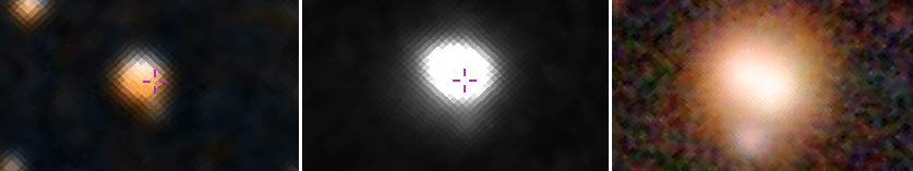

romh
Mesaje: 317
MesajTrimis: 16 Mar 2025 23:40 Download mesaj
Ok, am gasit pagina asta unde se poate interoga direct baza de date panstarrs dr1 pt o anumit pozitie de pe cer folosind formularul de mai sus.
http://ps1images.stsci.edu/cgi-bin/ps1cuto...p;catlist=
In acest caz imaginile sunt mult mai clare decat cele de pe esa sky. Era imposibil sa nu apara rezolvate cu 1.8 metri. inca nu am gasit ceva asemanator pt panstarrs dr2.
 Marime fisier:  50.66 kb
 Vizualizat:  de 9718 ori
