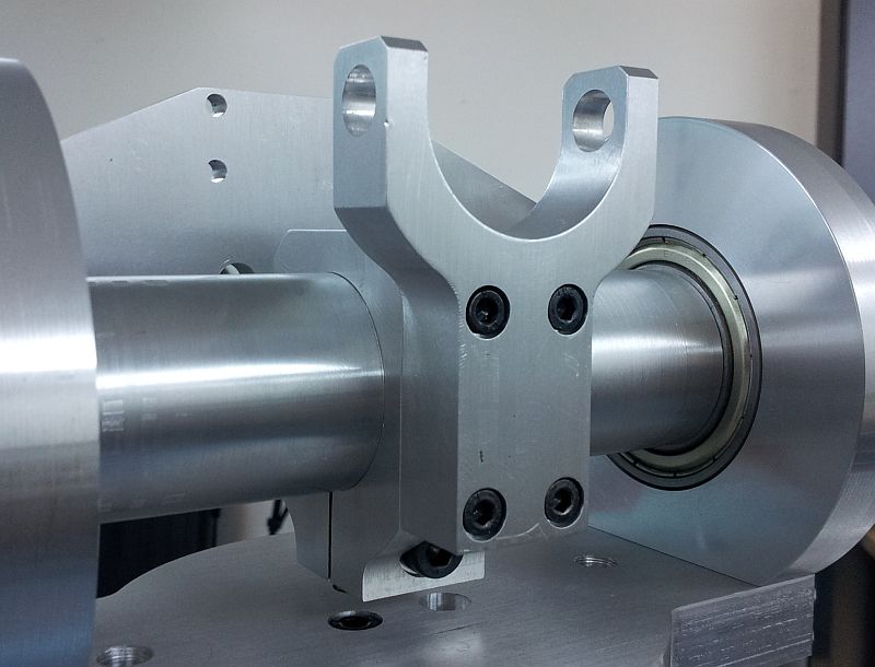

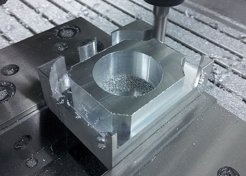

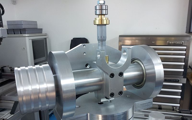

update ...
ambreiajul , furca , placa suport si ansamblul surubului micrometric pentru axa superioara .
Mai am de facut cateva piese mici si migaloase ... astazi nu mai am rabdare , ramane pe data viitoare cand
ajung la atelier .

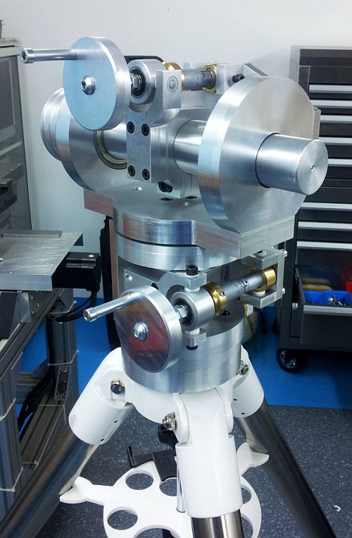

update ...
Aproape gata ... mai am de facut sistemul de prindere pentru sina vixen si sa filetez cu M16 capatul
celalalt al axului pentru bara de contragrautati .
Functioneaza O.K , nu au aparut surprize ... Nu e chiar perfect , mai sunt ceva " dude " de rezolvat ,
dar nimic esential . Ca exemplu , rotile de reglaj ( alea cu manivele ) sunt usor dezaxate ... flambeaza
vreo 4-5 zecimi , ca filetul e dat prost ( mi-a fost lene sa pun cutitul de filetat in port cutit si
am rasolit-o cu filiera ... si n-am reusit s-o pun centrata si perpendiculara pe ax ... )
Da' eu zic ca pentru prima incercare a iesit in regula ... Acum stiu cam ce si cum trebuie sa functioneze si cred ca o sa trec la lucruri serioase ...

Fain arata dihania. Spor la utilizat ! Scoate-o la cer si o sa descoperi singur ce ar trebui sa faci altfel Smile

Felicitari pentru finalizarea lucrarii.
As face doar o observatie. Ai o gramada de material in plus, si cred ca este foarte grea, mult peste necesar.
Cat despre un picior gen Pier-Tech 2, pot sa-ti spun ca intradevar, la prima vedere e o lucrare simpla. Insa realizarea unei structuri extensibile, dar foarte rigide, nu este simpla, dupa parerea mea.
