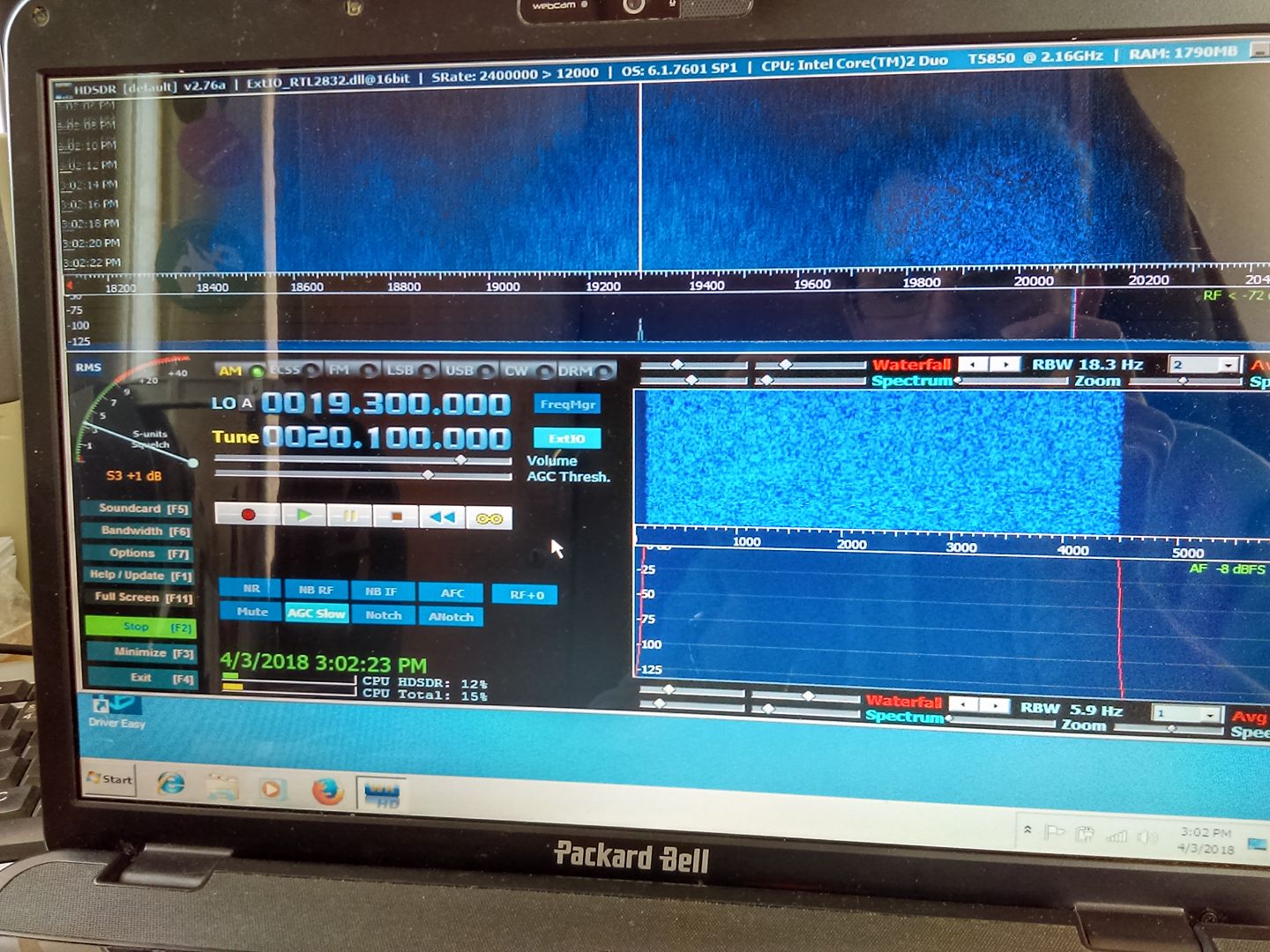

Zilele trecute am reușit să pun în funcțiune un SDR cu antena de 7m întinsă prin birou pe dulapuri și atârnată de mânerul de la fereastră. Am instalat HDSDR pe un laptop vechi cu win 7 32biti proaspăt instalat și m-am jucat puțin cu el. Pe 20.1Mhz e liniște (poza atașată). Am ascultat și posturi de radio FM ca să mă prind cum se ajustează feluriți parametri.
