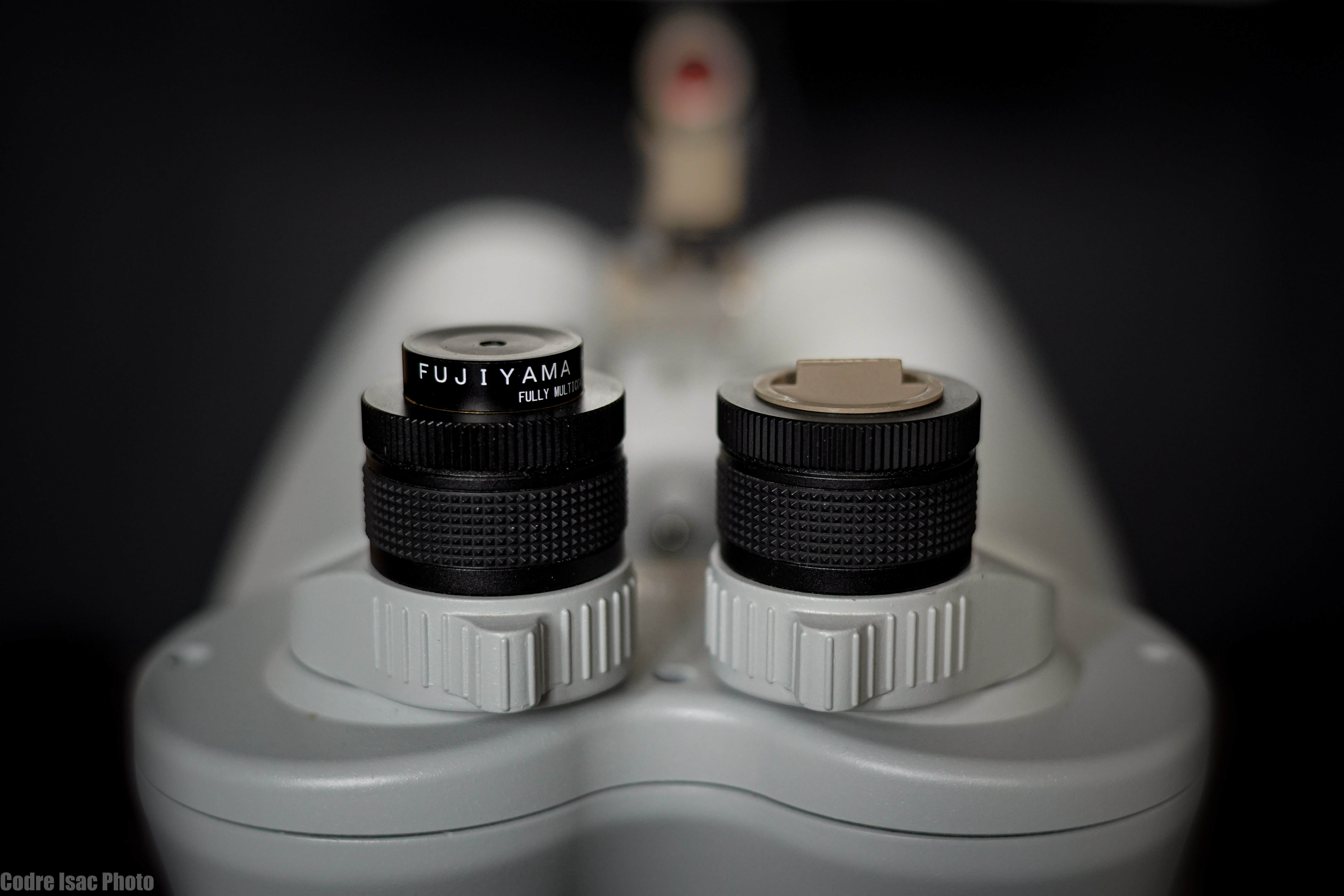

tudor a scris:
...Deci ocularele Fujiyama 6mm vor sta pe Albatros mai mult pe post de capace 🤣 (chiar zici ca sunt capace de mici ce sunt)
Sunt cele mai performante "capace" pe 1.25" Smile

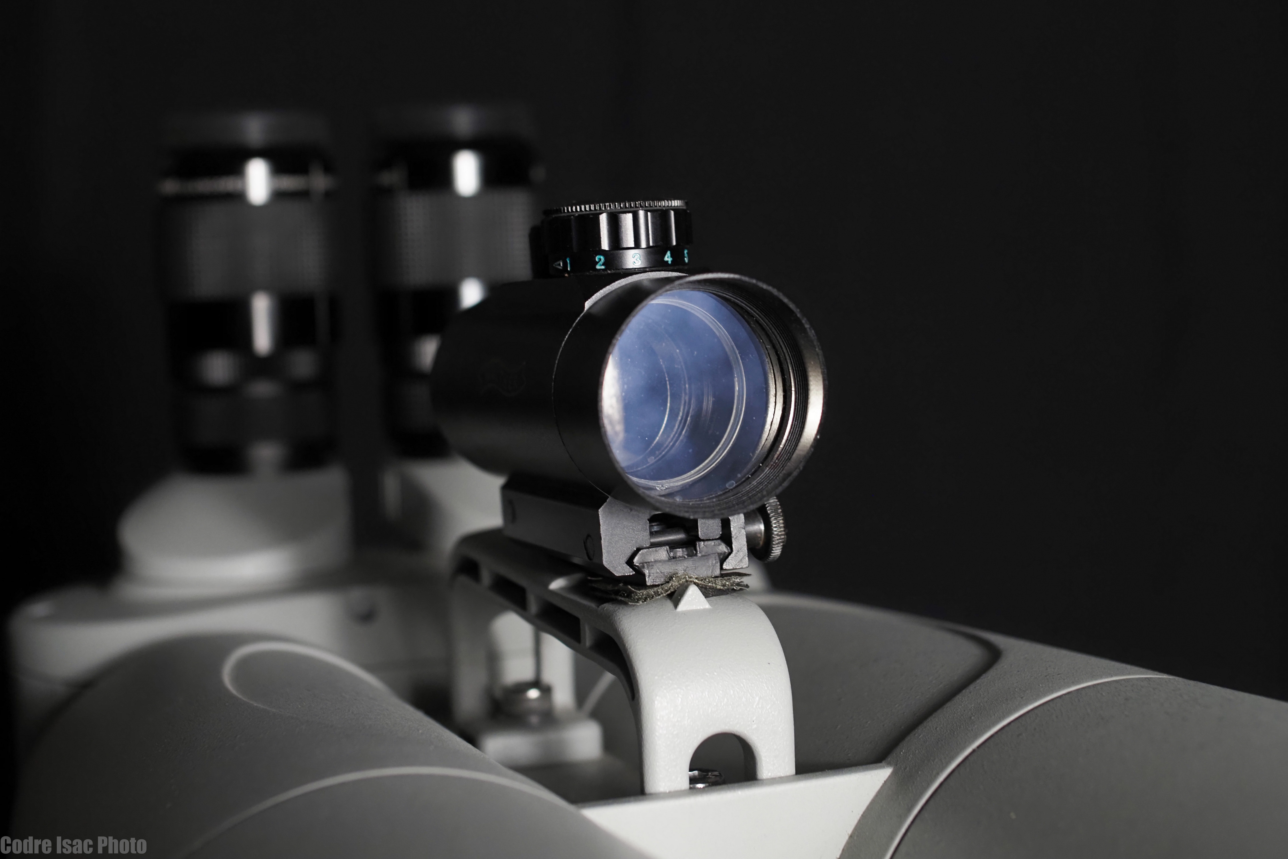

Pentru Alabatros am cautat un red dot finder cu o vizare mai mare si l-am gasit pe acest Walther de la replici de arme. Magazinele airsoft au o gama foarte bogata de red dot finder mai ieftine si cu o constructie mult mai robusta decat cele dedicate astronomiei care in general sunt plasticoase. Singurul lucru de care trebuie tinut cont este sa poti regla intensitatea luminoasa a punctului luminos ca sa nu deranjeze vederii nocturne. Constructia coutatorului meu este metalica cu reglajele precise si care sunt acoperite cu capacele metalice pentru a nu fi miscate. Am doua tipuri de lumina (verde si rosie) cu cinci trepte de luminozitate. Diametrul vizorului este de 45mm. Prinderea se face cu sina picatinny. Bateria este CR2032
