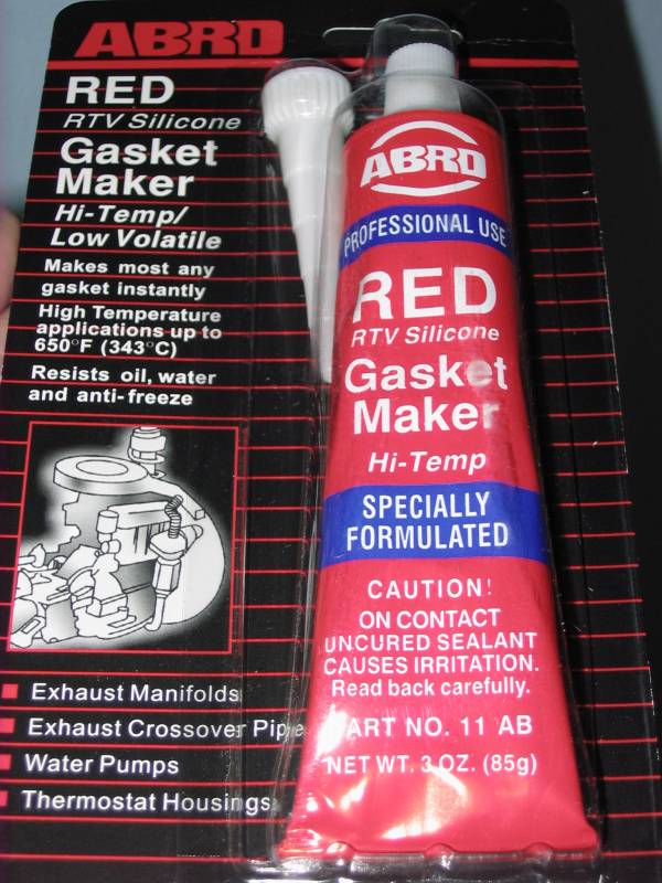

Eu am gasit la un magazin auto, un silicon rosu, pe care l-am cumparat cu 6 lei. Sper sa fie bun, o sa il incerc poate chiar azi. Scrie pe el RTV silicone. I-am facut si o poza pe care se vad detaliile.
 Marime fisier:  92.58 kb
 Vizualizat:  de 7882 ori
MesajTrimis: 27 Aug 2008 16:55 Download mesaj
Da sigur lipeste solutia aia? Ca din cate citesc e bun pentru garnituri (cel putin asta inseamna gasket) si e bun pentru ca rezista la temperaturi mari, la apa, ulei, frig. Am vazut cum se face: e o pasta rosie si se transforma in cauciuc elastic cand se intareste dar nu stiu in ce masura adera la suprafete si lipeste.
